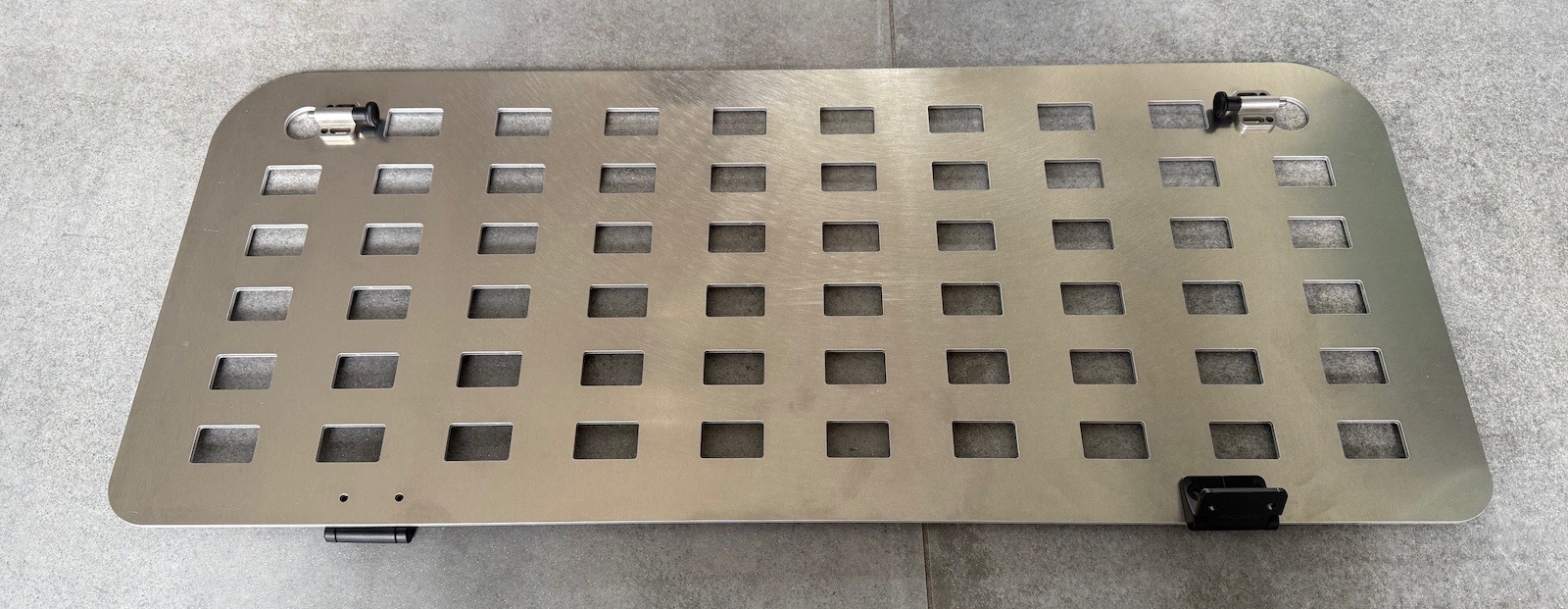

Hadere immer noch mit dem QuickPitchMaxTraxTableDingens. Also eigentlich nicht mehr. Ist gecancelt. Liegt hier rum, ist mir echt zu groß, mit den MaxTrax zu schwer und macht das Auto breit. Ich mag die schlanke Linie vom 78er und das Ding mit vier MaxTrax macht sie kaputt. Dazu 26kg Gewicht am dünnen Blech, innen unterlegt oder nicht. Ist trotzdem viel. Anbringung rechts problematisch wegen der beiden Tankklappen und es kommen ja noch original Toyota-Kotflügelverbreiterungen. Links brauch ich keinen Tisch, mein Setup ist auf rechts ausgelegt.
Tisch rechts brauch ich aber, für die Kaffeebar, Kochplatz usw., also kleines Konzeptbildchen gemacht...
Zeichnung dazu...
855x350x4mm, lass ich jetzt mal lasern. Dann hier zum örtlichen Pulverbeschichter in der Hoffnung, daß der die Optik ähnlich den Gullwings hinbekommt.
Muss mir jetzt halt überlegen, wohin mit den MaxTrax. Aktueller Stand: vorne quer auf's Dach (Anreise), wenn in Gebrauch in die Tasche vom Ersatzrad. Oder senkrechte Halterung linke Hecktür; sind 2x normal, 2x Xtreme = ca. 16kg. Sollte gehen, ist ja keine Leiter mit 100kg Person drauf.

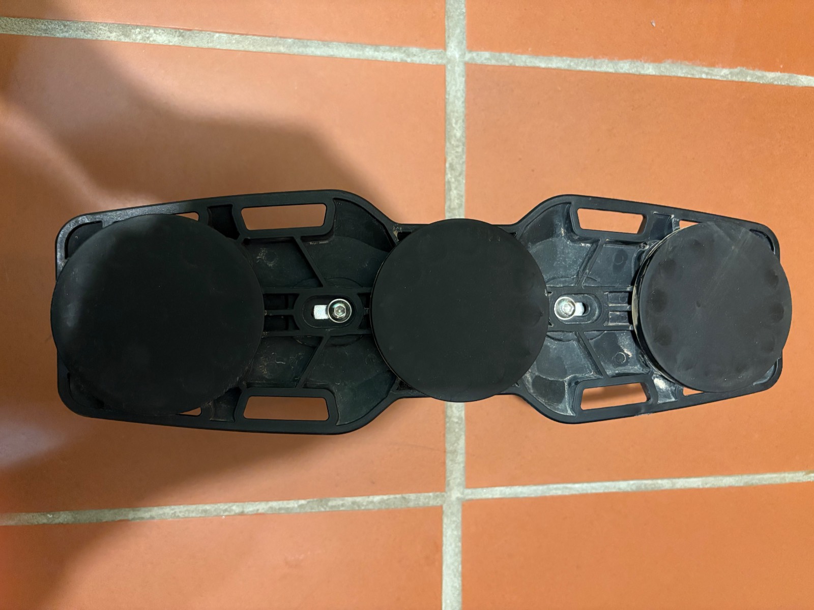

coole Idee für schnelle Zugriff, hab jetzt gesehen, gibt's auch für nen Irrsinnsspreis fertig für die Vanlifer ... das sind die 88mm Magnete, richtig? Du hattest da vier Boards dran, also auch so 16 kg? Tred Pro hat ja ähnliches Gewicht wie die Maxtrax.
Auf die Folie könnte man noch ne Schutzfolie kleben (irre eigentlich), aber dann sollte das gehen. Habe auch ein Video gesehen, wo jemand einen einzelnen Magneten mit langem Hebel seitlich abhebelt. Ich bestell mal ein Paar zum Testen.
Hätte noch SeaSucker-Vakuumdinger hier, aber die funktionieren nicht mit Folie (weil in der Folie kleine Poren drin sind, damit's bei Sommer keine Ballons in/aus der Folie gibt).

Hey,
ich hab die hier genommen:
https://amzn.eu/d/1Ps6CYH
Hatte nur zwei dran, aber da hätten auch vier gehalten. Da wackelt das ganze Auto, wenn man an den Dingern rüttelt, aber nicht die Magnete.

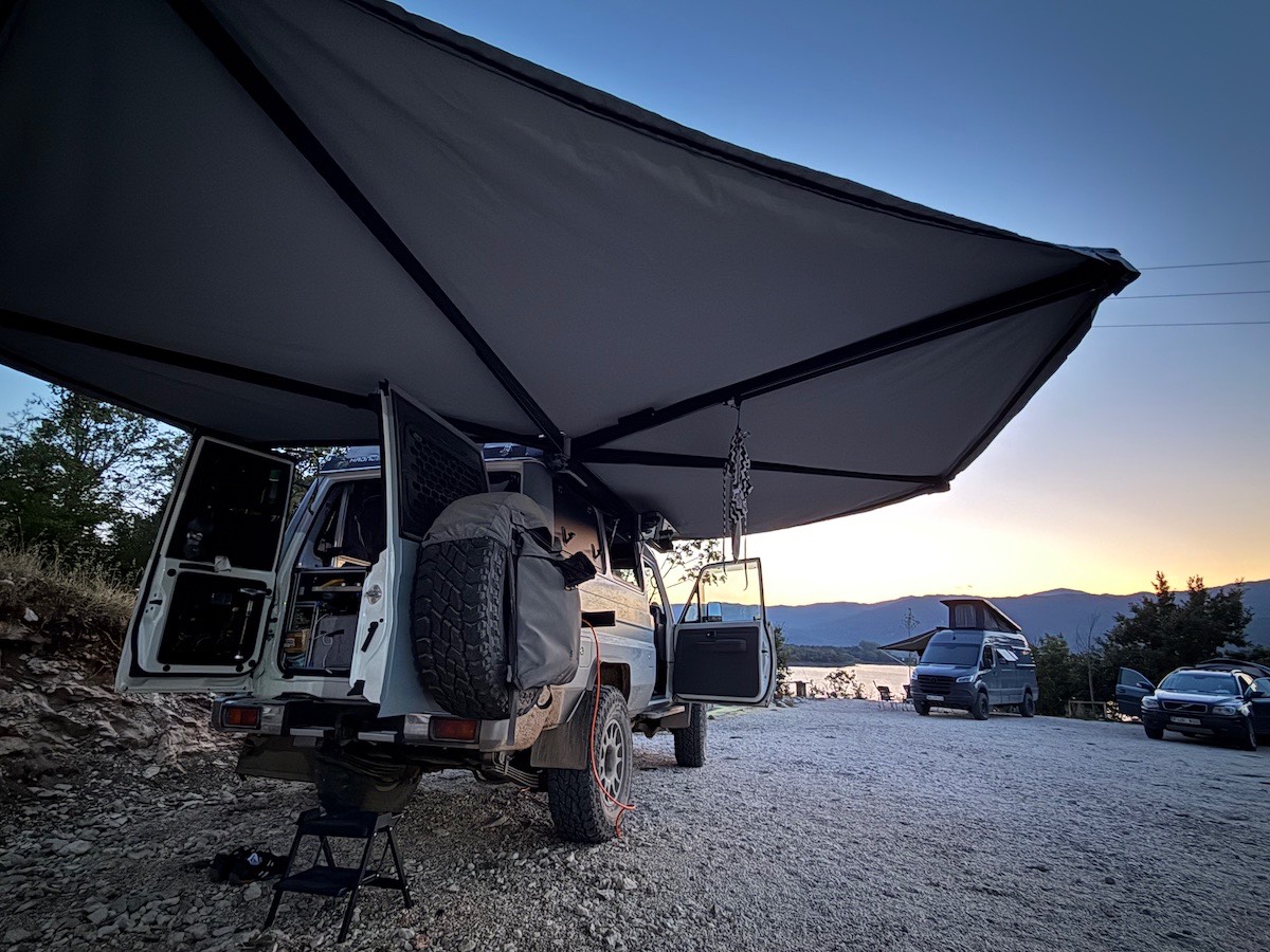

Ein Typ meinte aber, ich solle tagsüber die Markise einklappen, "das Auto würde das nicht halten".
Haben den Tipp erhalten, die Markise bei Wind an zwei Punkten ans Auto "zu binden". Unsere Markise ist noch nicht dran, scheint mir, aber kein schlechter Vorschlag zu sein.
Ja, hab' ich hier auch des öfteren gelesen. Ich wollte auf der letzen Tour mal alle Möglichkeiten austesten, hatte 5x5m Leine konfektioniert, die Markisenstützen alle mit und dann ... kein Wind! :roll:

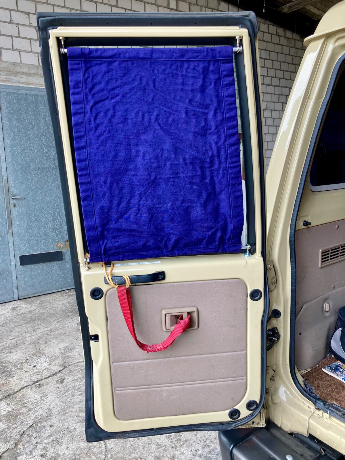

Hebel kleine Hecktür hab' ich mir quasi zugebaut. Kriege ich nur noch blind auf mit dem linken Arm, wenn ich die Uhr ausziehe... :rofl: Am Ende ging's relativ flüssig, aber ist ja kein Zustand so. Muss mir irgendeinen Seilzugmechanismus überlegen.
Hatte ich auch, das Problem.
Nichts hält länger, als ein gutes Provisorium!
Bei mir schon 4 Jahre.
so long
karrizek

Lustig! Mache mir gerade aus "noch da"-Teilen ein ähnliches Provisorium:

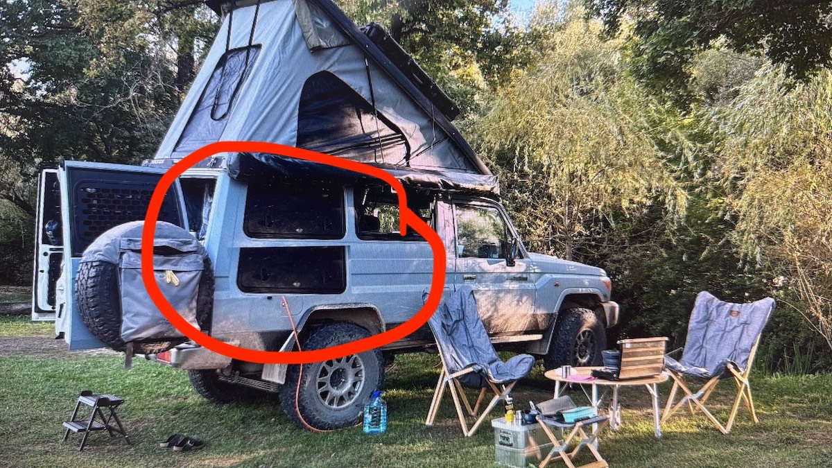

Klapptisch so gut wie fertig...
Die Scharniere kommen natürlich beide drunter, werden mit je zwei Schrauben durch die Karosse verschraubt. Eventuell noch eine Platte drunter zur Verstärkung, jeweils innen und außen. Oben drehe ich mir zwei Bolzen, in die die Haltestifte einhaken und in die man das Halteband für den Tisch einhakt.
Suche jetzt einen lokalen Pulverer, der mir das in dieser schwarz-matt-strukturierten-Glamping-Vanlife-Farbe pulvert. Das gelaserte Teil an sich ist sehr gut geworden, kaum Nacharbeit erforderlich. Auch die Bohrungen super.

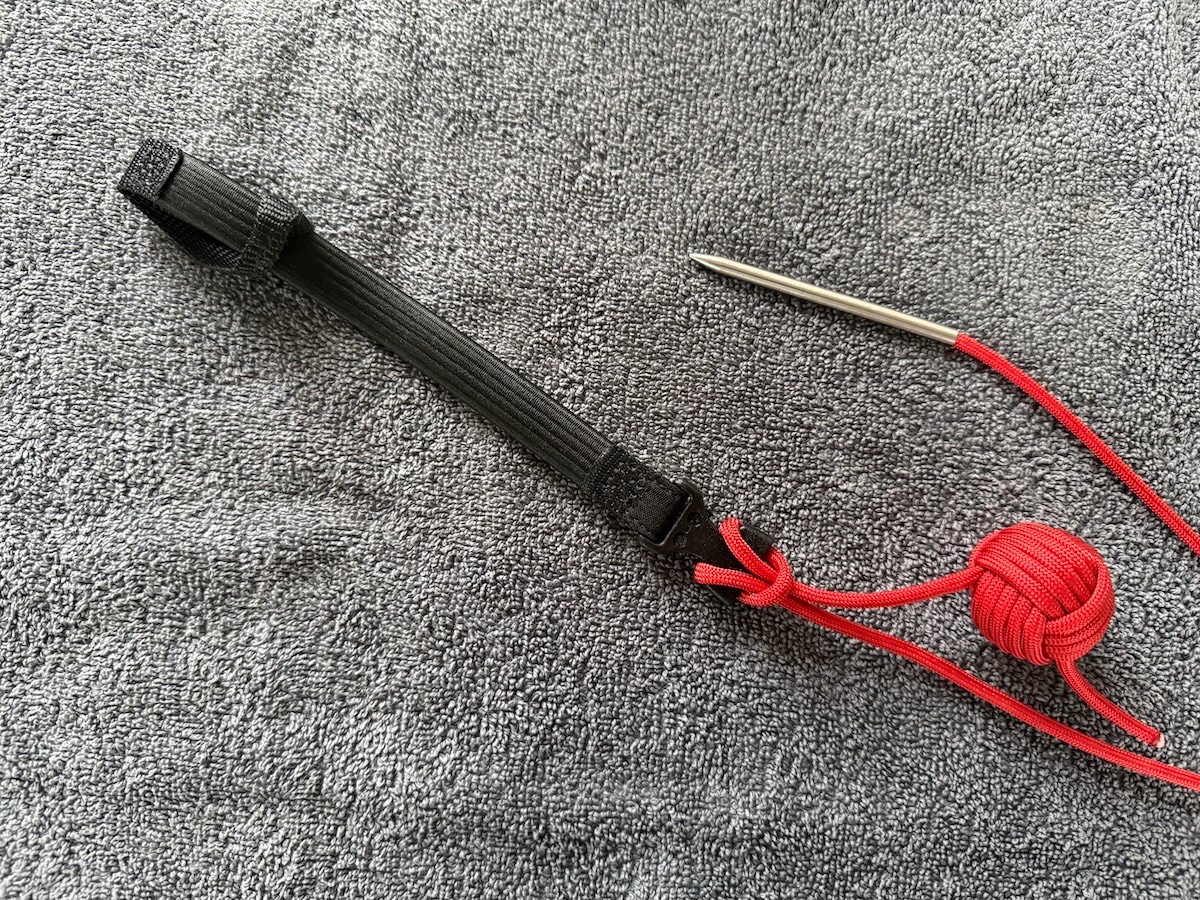

Der verlängerte Griff ist dann endgültig fertig, ParacordSnakeKnot sei dank. Man beachte bitte auch den exakt 30 Grad geknoteten Winkel zum Anschluß an den eigentlichen Griff... 8) :D
