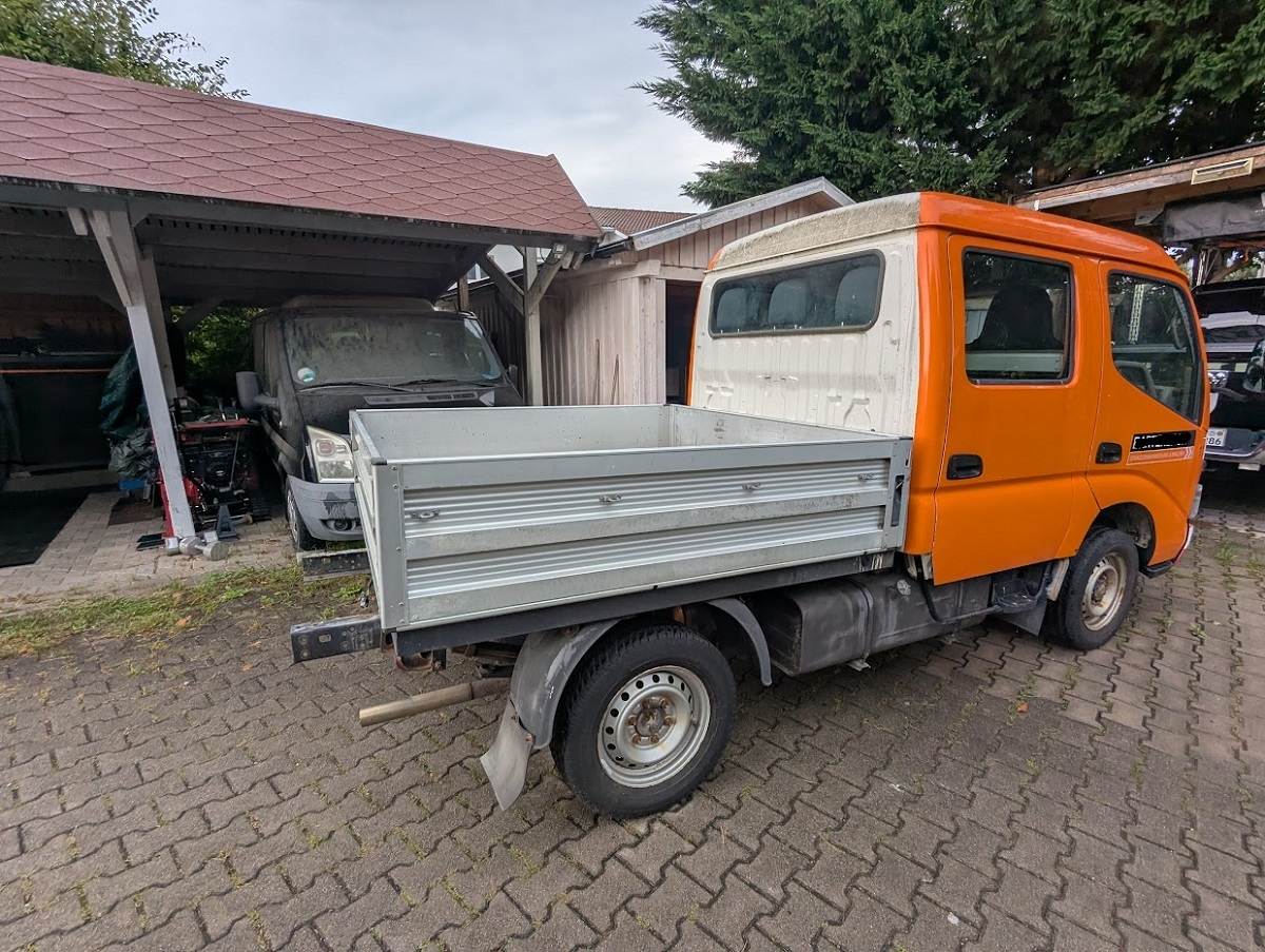

Das Objekt: Ein Dyna Doppelkabine mit Alupritsche. Die Vorgeschichte habe ich in meinem
anderen Resto-Thread (neues Mitglied, noch eine Restoration) von meinem FJ40 kurz beschrieben.

Wie auf dem Bild zu sehen, wurde die Pritsche um ca 30 cm gekürzt, deshalb steht hinten der Rahmen über.
Hinten war eine Arbeitsplattform angeschraubt. Das Fahrzeug wurde seit Erstzulassung nur für Fahrbahnmarkierungen
verwendet. Ob das nun gut oder schlecht ist, wird sich noch zeigen.
Die meisten Kilometer wurden wohl im ersten Gang gefahren, da lt. Tuev-Eintrag die Geschwindigkeit mit angebauter
Plattform auf 30 km/h begrenzt war.

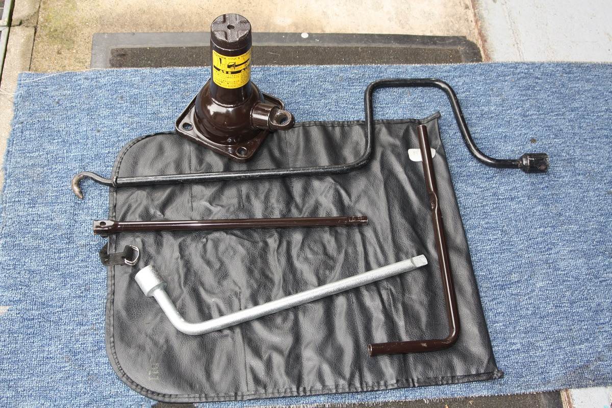

Der Vorbesitzer hatte seinen Fuhrpark gut im Griff. Das Bordwerkzeug ist noch vorhanden und die
Tasche dazu wurde mit der gleichen Nummer wie am Fahrzeug versehen:
Werkzeugtasche Nr.11
Fahrzeug Nr.11
Fahrzeug Nr.11

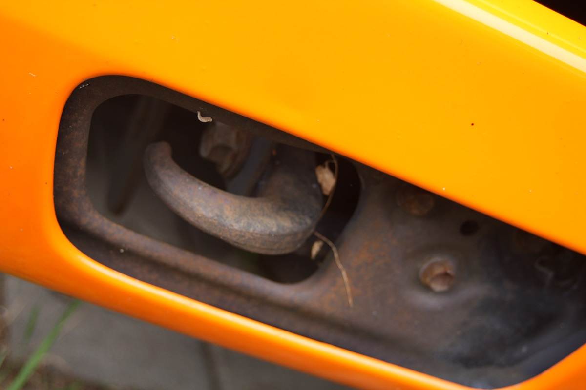

Beim Abschllepphaken haben die Konstrukteure ins J4 Regal gegriffen:
Haken vorne
Haken vorne

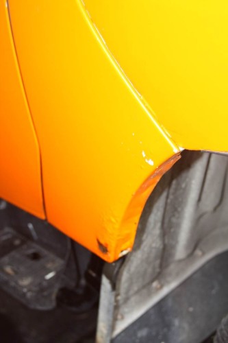

Bis jetzt nur diese zwei Roststellen am Führerhaus gefunden. Am Stehblech
gleich hinter dem Vorderrad:
Rost, Beifahrerseite
Rost, Fahrerseite
Rost, Fahrerseite

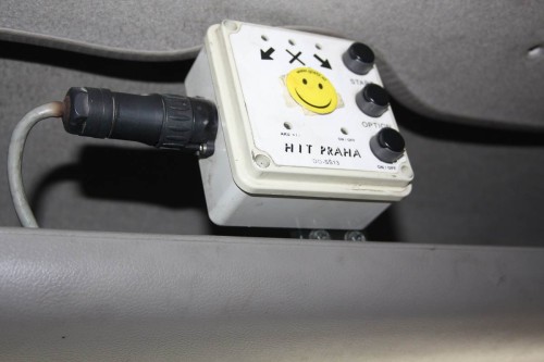

Seltsame Steuerung für die nicht mehr vorhandene Anbauplattform:
was war das?
was war das?

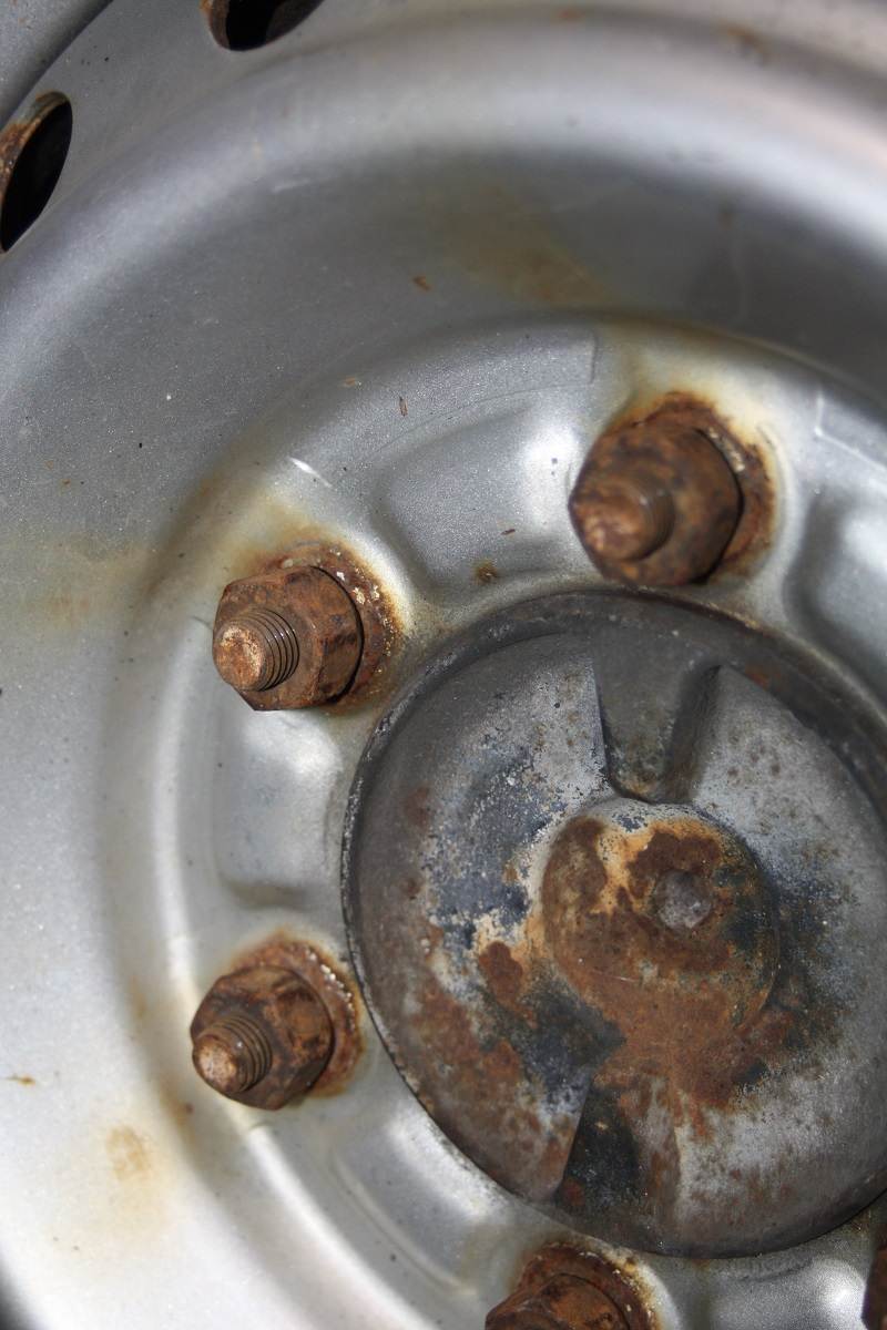

Radnabe vorne, bei der Allradversion gab es passende Freilaufnaben dazu:
Radnabe vorne
Radnabe vorne

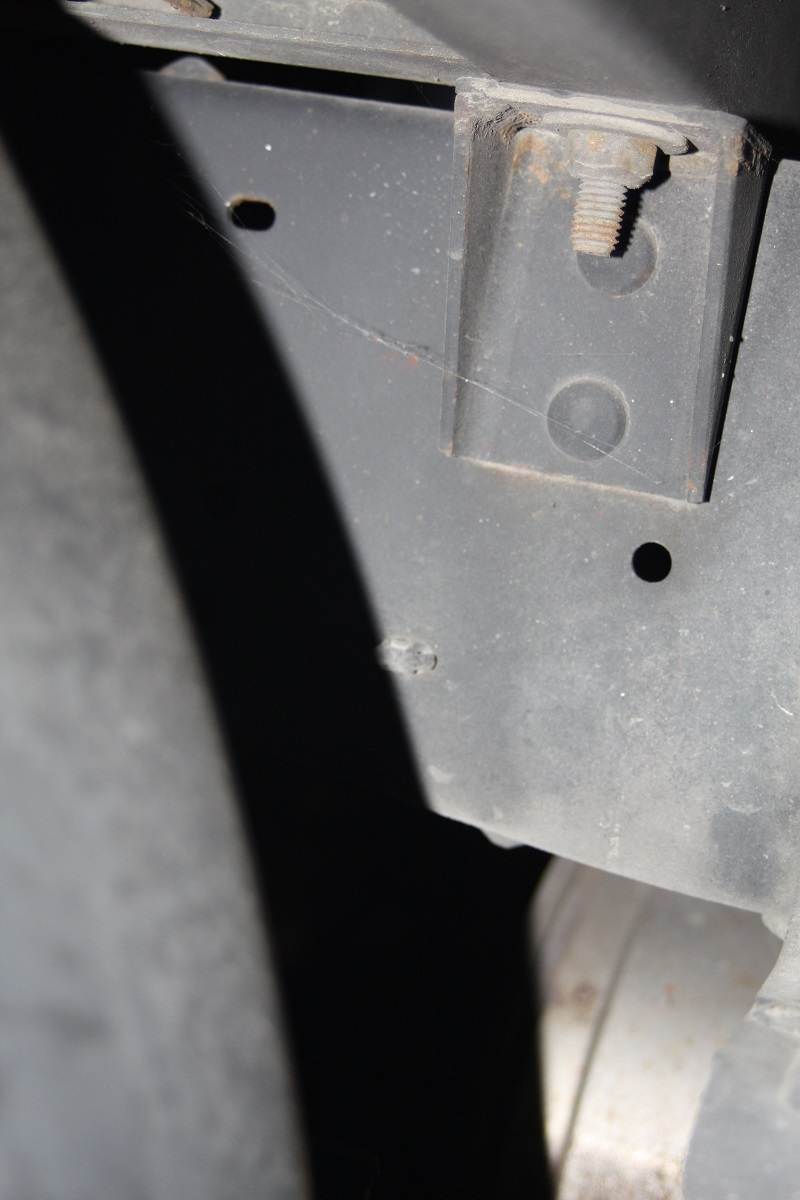

Befestigungsaufnahmen der Pritsche sind noch in Ordnung:
Halterung Pritsche
Halterung Pritsche
