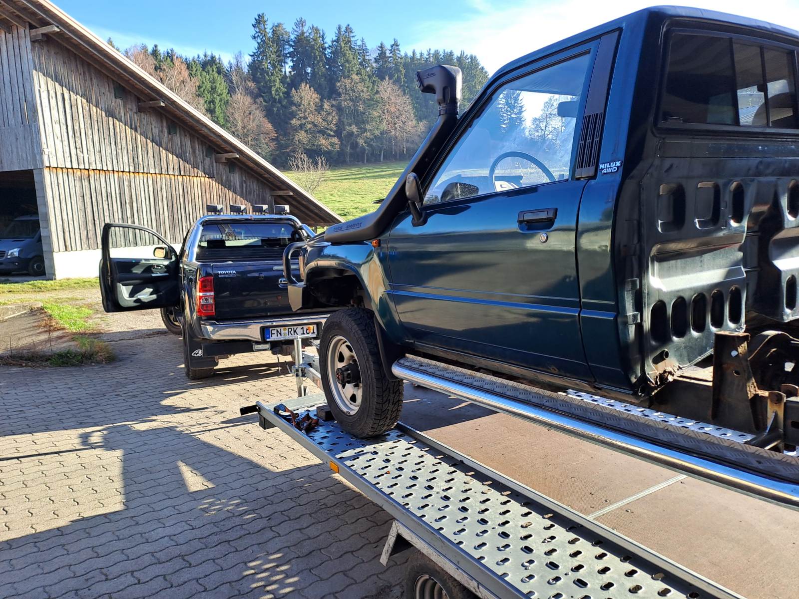

Hi zusammen...habe einen LN 65 bekommen...stand 13 Jahre in einer Scheune...Motor dreht...muss noch 2 Batterien besorgen....jetzt meine Frage..das Teil ist ohne Pritsche...gibts so was noch ?? Ist ein 1985 er mit 2 L Motor..Singlecab....würde gerne eine Flachpritsche anbauen...mach ich selber...was meint der TÜV dazu...hat jemand Erfahrung mit so einem Umbau...??

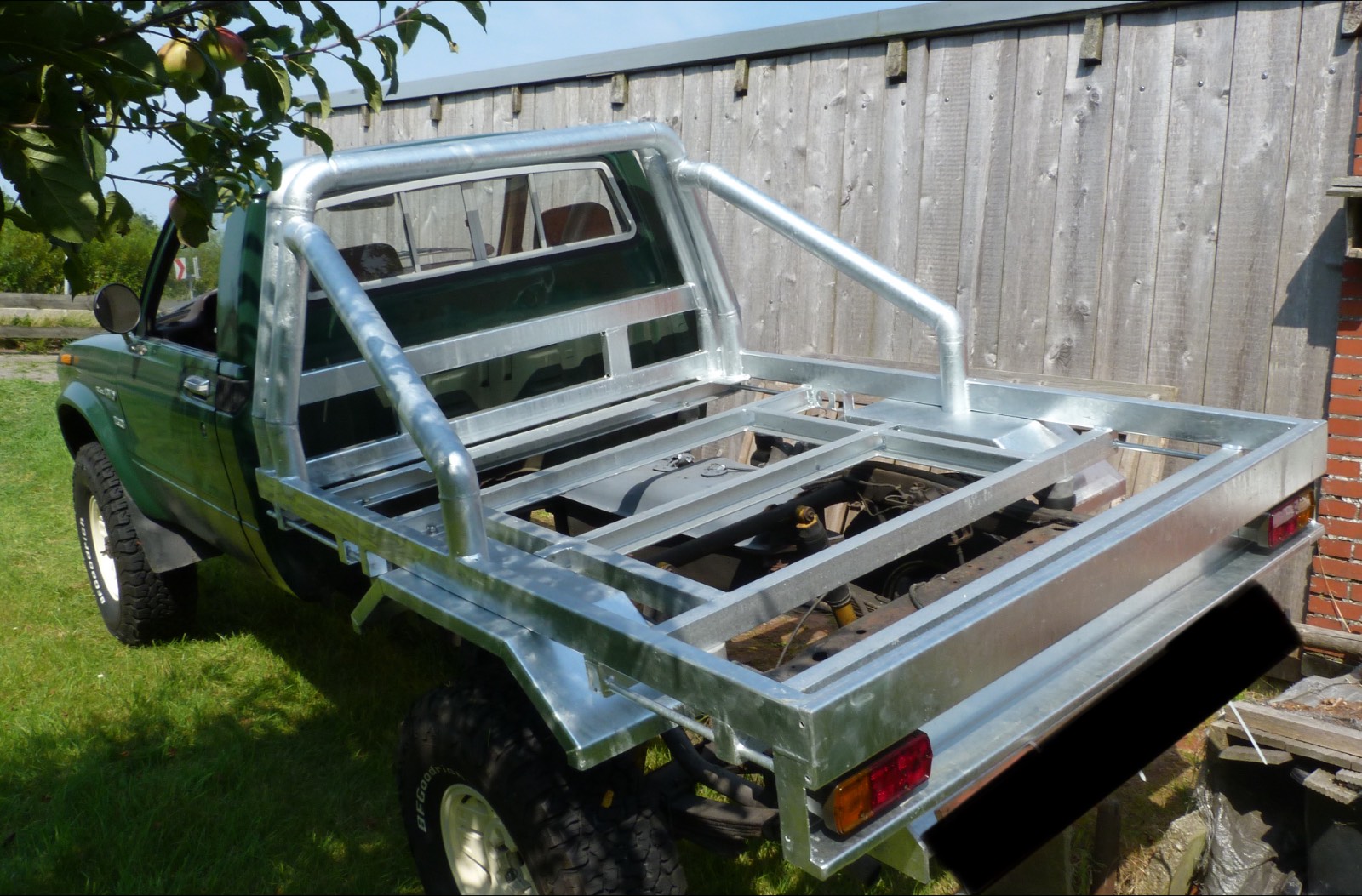

Hier im Thread ist ein Bild von meiner Pritsche. Alubleche fehlen zum Teil noch.

HZJ 79 mit Fernwehkabine und Eigenbau Flachbettpritsche

Vielen Dank für die Antworten...am Montag kommt unser Tüvler...er liebt Oldies...Morgen hol ich noch eine Rear Bar...der ursprüngliche Besitzer hatte noch sehr viele Teile ....die Pritsche wird wohl nicht das Probem werden..aber die ganzen australischen Teile.. Vorne Arb Stoßstange mit Winde...eingetragen...Höherlegung und Schnorchel passt auch alles...aber das Heckteil von ARAB....leider keine Papiere...mal sehen..wie gut mein Tüvler drauf ist....wie gesagt...geht nicht...gibts nicht....

Rear Bar von Arab..komplett auch mit dabei...Kabelgebundene FB für Winde auch dabei...Fender Flats...etc...Reifen Standplatten...egal...wird schon...
