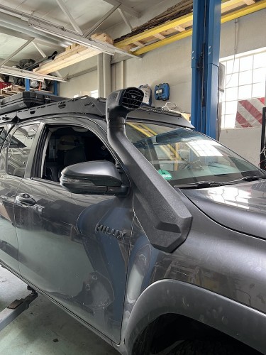

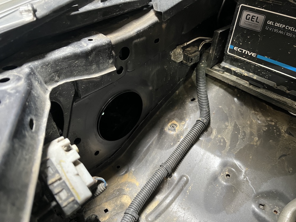

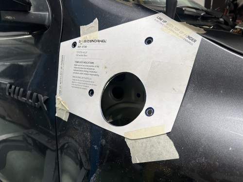

Hab letztens den neuen Bravo montiert und lasse hier einen kurzen Bericht mit Bildern da.
Der Einbau ging eigentlich problemlos. Die Schablone um in den Kotflügel zu bohren passt einwandfrei und diese Verlängerung des Schnorchels, die innen im Kotflügel verläuft kommt auch genau an dem Loch an, das dann in den Motorraum zur Filterbox führt.

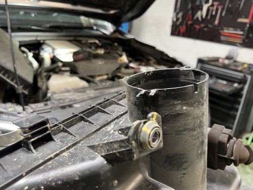

Nur hier war etwas unerwartete Anpassungsarbeit zu tun. Die Luftfilterbox ist mit so einem Turbinen-Element fest an dieses Loch angedockt. Musste den ganzen Kasten rausnehmen, das Turbinenteil wegnehmen und die Befestigungswinkel am übrig gebliebenen Rohr absägen und glätten, damit die Gummimuffe des Schnorchels dran passt. Ist nicht schwer, nur steht da nix davon in der Anleitung.
Das einzige wo ich etwas skeptisch bin, ist die Verbindung des außen liegenden Schnorchels mit dem im Kotflügel liegenden Verlängerungsstück. Das wird nämlich, vermutlich aus Platzgründen da oben im Kotflügel, nur zusammengesteckt, mit Silikon abgedichtet und mit einem kleinen Schräubchen zusammengehalten. Hab viel Silikon genommen und angepresst. Aber man kann es eben da oben nicht mehr richtig sehen, ob auch alles wirklich dicht ist.
Ansonsten top Teil würd ich sagen. Die Form gefällt mir richtig gut! Wir haben ca. 4 h gebraucht für den Einbau.
Man hört ab ca. 80 km/h etwas mehr Luftgeräusche als zuvor. Sonst ist kein Unterschied spürbar. Stört auch nicht wirklich im Sichtfeld.
