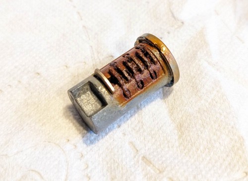

Ich habe von einem Mitforisten einen schicken Hilux kaufen können. Im Hardtop sind die Schlösser verrostet. Von sechs lässt sich nur noch eines abschließen. Natürlich gibt es die ganze Schlosseinheit bei Alucab zum nachkaufen. Allerdings kosten diese pro Stück 60€.
Bei einem habe ich testweise einen Zylinder ausgebaut und mit viel Öl und Rostlöser die einzelnen Plättchen heraus bekommen. Bei diesen den Rost vorsichtig weg geschliffen. Das lohnt sich aber nicht. Der Schlüssel hakt und es wird schnell wieder rosten.
Im Campingbedarf gibt es solche Zylinder allerdings finde ich nur welche, die auf der Rückseite zwei Stifte haben. Die Alucab-Teile haben jedoch einen Kerbe auf der Rückseite. So etwas finde ich nicht.
Hat jemand schon einmal dieses Problem gehabt und wie wurde es gelöst?

Stell doch mal ein paar Fotos ein damit auch die ohne Kenntnis welche Schlösser es sind ggf. helfen können.

Natürlich, bittesehr:

24,5 und 12,5mm klingt stark nach Inch. Mal auf dem Amerikanischen Markt geguckt?!

Inch 25.4HILdegard hat geschrieben: 3. November 2023 18:3124,5 und 12,5mm klingt stark nach Inch. Mal auf dem Amerikanischen Markt geguckt?!
Aber ist daa die zu erwartende Qualität?

Die Schlässer sind an vielen, wenn nich allen Hardtops ein Problem auch ARB zum Beispiel. Bei AluCab gibt es Abdeckkappen für 12,- pro Stück, die das Eindringen von Dreck/Wasser verhindern sollen.

Meine Schlösser triefen nur so von Ballistol und Silikon Gleitspray.

Ballistol emuliert mit Wasser. Reicht schon etwas feuchte Luft.Isarindianer hat geschrieben: 4. November 2023 12:55Meine Schlösser triefen nur so von Ballistol und Silikon Gleitspray.
Aber Blattfedern?! Florian, ernstgemeinte Frage, wie "pflegst" Du die?
Clemens
Hab ich mich vor 40 Jahren mit rumgeärgert.
Mir ist mal ein Überläufer entgangen, weil bei der Sauer 80 der Abzug mit dem Mistzeug + Wasser geklemmt hat.
WD40 tut das nicht, schmiert aber nicht so gut.
Silikonspray verbrauche ich in Haushalt und Werkstatt literweise.
