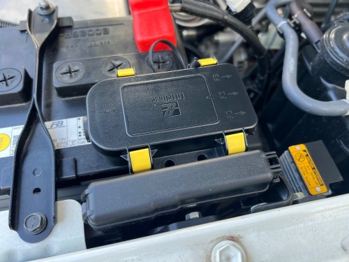

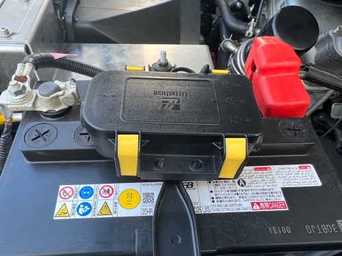

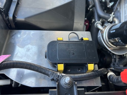

während ich noch drüber nachdenke, wie ich zwei 25mm2-Kabel durch das Schott bekomme, dachte ich, baust mal schnell die Sicherungsbox ein...
Plan A: wollte einen kleinen Halter bauen und das oben auf der Batterieklammer befestigen. Ist aber insgesamt zu hoch, stößt an der Haube an.
Plan B: irgendwie (mit Klett?) zwischen die andere Sicherungsbox und den Steg der Batterie. Kann sich aber lösen und ist Gefummel, wenn man mal dran muss. Kommt 'ne andere Batterie passt es wahrscheinlich nicht mehr.
Und ... kann mir bitte jemand sagen, welche Funktion das Gerät mit dem Aufkleber "Sehr heiß, nicht anfassen!" rechts unten im Bild hat? Ist das der Laderegler?
Plan C: auf die Plattform von Exped Innovations. Sieht irgendwie nach Platzverschwendung aus. Andererseits ist sie ja genau für solche Einbauten da.
Plan C wäre mir am liebsten, denke ich. Oder gibt's noch andere Ideen?

Das kleine Bauteil ist ein Benzinpumpen Widerstand unter dem blech steht die Teilenummer.
Lösung C auch wenn es irgendwie komisch ausschaut.
Habe bei mir meine Sicherungen auf ein Blech geschraubt und seitlich eines der vorhandenen schraubenlöcher am kotflügel benutz so Höhe bremskraftversterke. Und von da dann durch die Tülle in den Innenraum mit den Kabeln.

Warum so einen Riesenbox für eine Sicherung, was soll da denn rein? MIDI oder Maxi Sicherungshalter gibts auch in kleiner?
GRJ 78 viereinhalb Sitze
Beiträge: 1624
Re: GANDALF der Graue
Kleinh17 hat geschrieben: 9. März 2024 23:20
3x Midi in IP67 von Littelfuse (04980933.X). Bisschen auf Zuwachs geplant.
Beiträge: 8496
warum IP 67 ? der Pluspol 5cm weiter liegt ja auch offen
Beiträge: 1624
Ich habe nicht aktiv danach gesucht, aber die IP67-Version war nur 'nen 5er teurer als die normale. Dachte mir, schaden kann's an der Stelle sicher nicht.
Beiträge: 8496
Natürlich schadet es nicht nur notwendig an der Stelle nicht .
Deine Ausführung ist halt um einiges größer als die Normalen ( nicht IP 67er )
