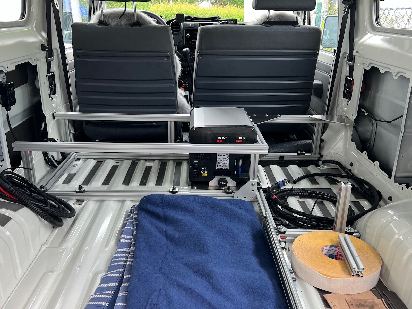

Aktueller Stand...
Sieht nach nix aus, waren aber zwei Tage Arbeit. Profile schneiden, anpassen, einmal provisorisch zusammenbauen, nachbessern, endgültig mit Schraubensicherung verschrauben. Die 17cm Höhe der "zweiten Ebene" macht es auch nicht gerade leicht, die Automatik-Verbinder der Profile anzuziehen.
Wollte eigentlich mit der Platform für die Engel rechts heute fertig werden, aber es gibt konstruktive Herausforderungen...

Ja, das Anpassen kostet einfach Zeit , der Teufel im Detail .
Arbeitest du auch mit Standardverbindern ? Mit einer Bohrschablone geht es da recht flott

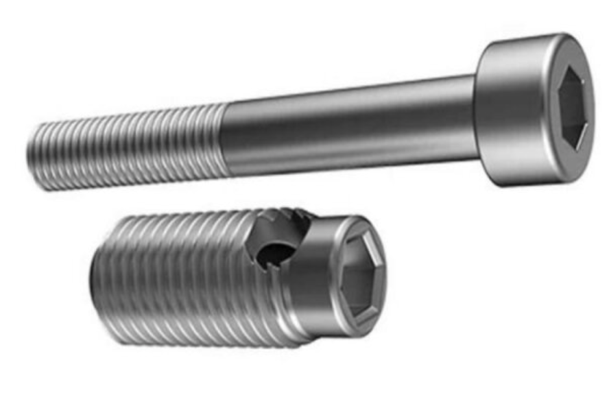

Ich nehme die sog. Automatik-Verbinder, zwei je Befestigung, mit Nutensteinen als Mutter:
Die Standard-Schnellverbinder habe ich probiert, da wird aber nur ein Konus je Befestigungspunkt geklemmt. Das ist gut und geht schnell im Messebau, wo man mehrfach auf- und abbauen muss. Im Geländeeinsatz wird sich das - meine Vermutung - mehr oder weniger schnell losrütteln.

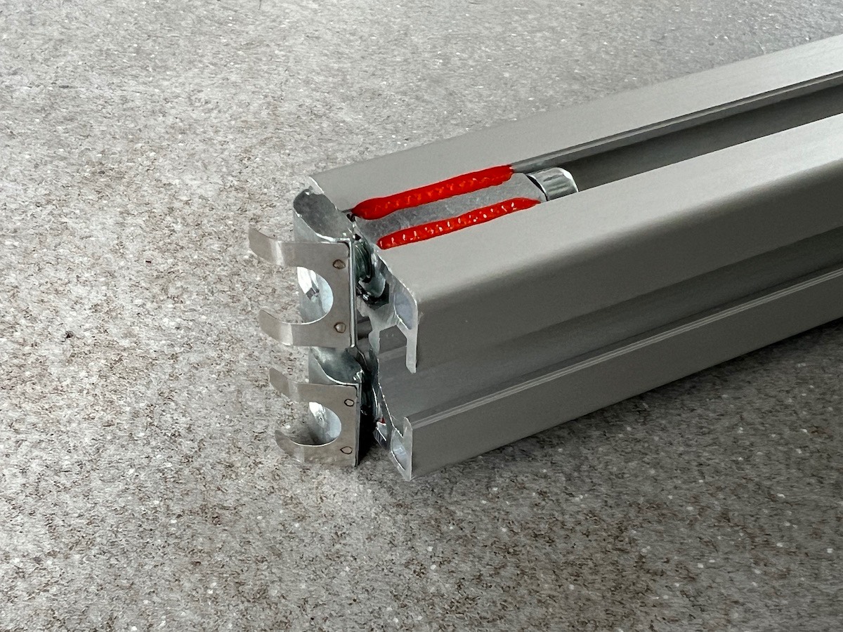

Mittagspause sinnvoll genutzt, hier mal ein Detailfoto eines "Befestigungspunkts":
Je zwei M5 gehen in einen Nutenstein (ca. 2x so breit wie eine Hammermutter). Die Automatikhülsen sind selbstschneidend und werden im Linkslauf in das Profil gedreht. Durch die notwendige Abflachung (sonst würden sie über das Profil hinausstehen) gibt es allerdings einen unterbrochenen Schnitt, das ist recht wackelig und unpräzise (für meinen Geschmack), deshalb habe ich zusätzlich noch Plombierlack zur Beruhigung verwendet; einfach nach Einschrauben der Hülse von außen aufgebracht, sickert dann ins Gewinde ein.

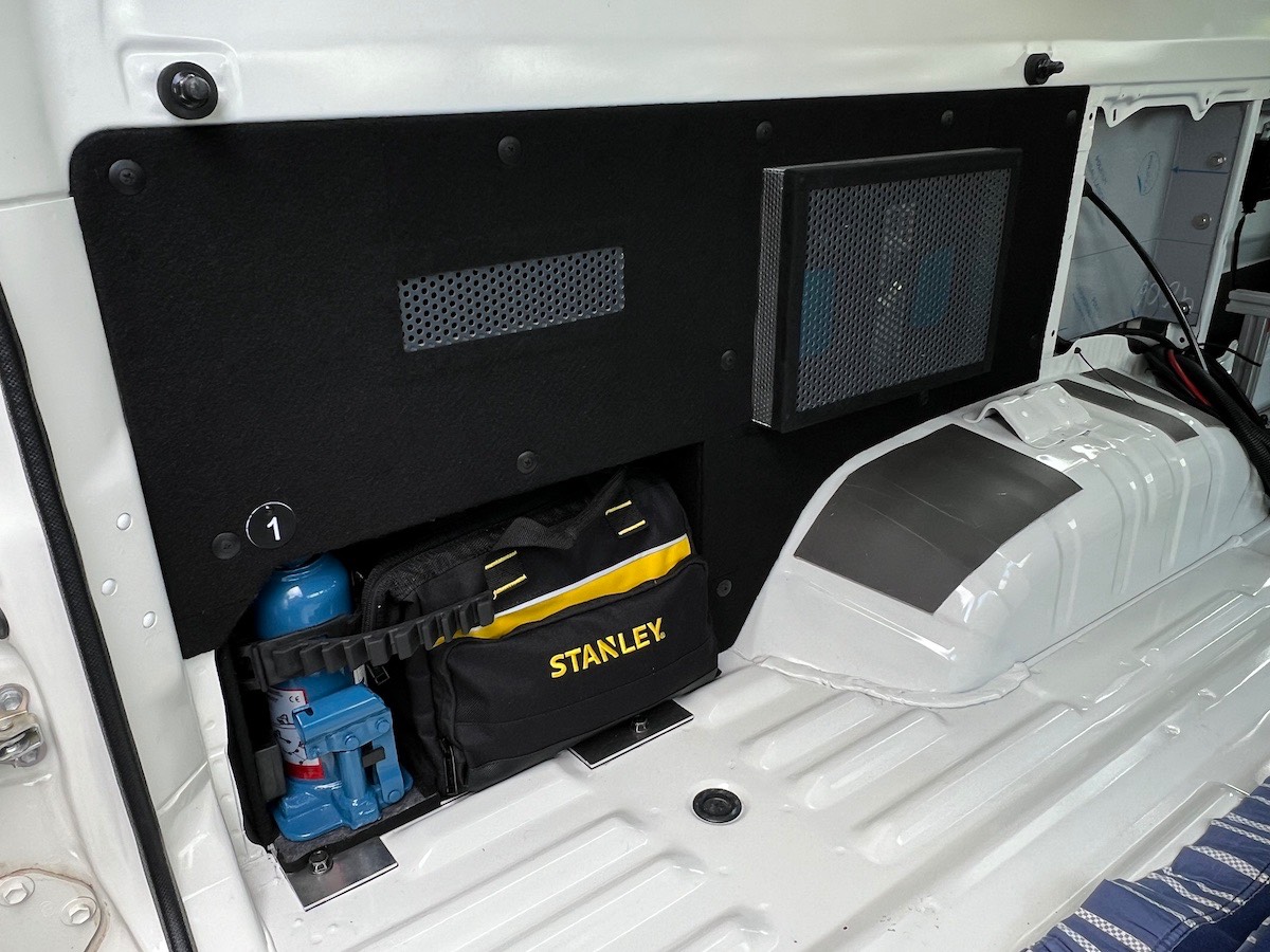

Pappe links hinten ist fertig...sicherheitshalber mal die Originalbezeichnung und Teilenummer: PANEL ASSY, QUARTER TRIM, REAR LH, 6264060030B1.
Ganz schöner Overkill dafür, daß man's später kaum noch sieht. Die "1" ist für's Ladeverzeichnis, falls man's mal braucht und damit ich selbst das Zeug alles wiederfinde in den hunderten Nischen, Täschchen und Verstecken.

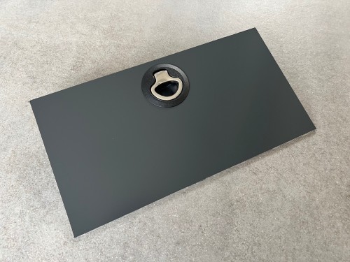

Kleines "proof of concept & design" zur "wie soll's denn mal innen aussehen?"-Frage der Gattin ...
Alu-Verbundplatte 3mm in RAL7016 (anthrazit). Bisschen dunkel auf den ersten Blick, muß das aber bei ordentlich Licht draußen nochmal anschauen.
Bekommt noch einen flachen Kantenschutz.
Für kleine Flächen - die ist jetzt 170x320mm - ausreichend stabil. Bei größeren muss ich mir glaub' was einfallen lassen.
Southco M1-61-800, mit Hebel in Edelstahl als Kontrast(farbe). Bisschen schwierig zu besorgen, kamen jetzt wohl aus USA über Polen über einen deutschen Southco-Partner. Natürlich etwas teurer als die normalen, aber nicht sooo schlimm. Generell sind die Southco's ja teuer, denkt man, aber wenn man sie mal in der Hand hat sind sie im wahrsten Sinne des Wortes "preiswert". Haptik ist klasse. Auf Lebenszeit, Zuverlässigkeit betrachtet usw. ohnehin.

Glück gehabt, die Frau findet's schick. :D

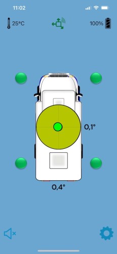

Kann man natürlich auch mit nem iPhone, Augenmaß oder whatever machen, aber das hier wird fest eingebaut, Neigung am Fon angezeigt. Fand ich die bessere Lösung als mit dem Fon die Messung vorzunehmen. Geht mit 3V-Knopfzelle, kann man aber relativ leicht auf permanente Stromversorgung umbauen.
Geht bis 30°Neigung, könnte man also auch beschränkt bei Geländefahrt nutzen. Gut, das Bild des Fahrzeugs ... man kann nicht alles haben.

Wow, die haben eine Wasserwaage erfunden. :rofl:
Bitte um Entschuldigung. Spielzeug kaufen macht manchmal einfach Spaß, ich versteh's.
Ich bin trotzdem eher für die 3€-Klebelibellle auf der Mittelkonsole.
