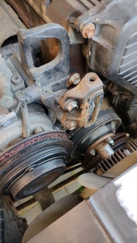

Letztes Jahr wurde u.a. der Keilriemen gewechselt. Was auch immer die Werkstatt gemacht hat, jedenfalls hat sich die Spannrolle für den Riemen der Klimaanlage verabschiedet. Das ist erst beim Start auf dem BTT aufgefallen...
Ich komme mit dem Toyota DIY Katalog nicht klar und das Werkstatthandbuch hilft mir auch nicht weiter.
Welches Teil genau muss bestellt werden und wie lautet die Teilenummer?

Re: Spannrolle Klimaanlage HZJ78
Welches Baujahr ?
Hast du eine Fahrgestellnummer ? es gibt 2 verschiedene Riemenscheiben .
Hallo Timo,
das Thema mit der Spannrolle der Klimaanlage hatte ich schon mal:
viewtopic.php?t=51009&hilit=spannrolle+klima
das günstige Ersatzteil läuft bis heute ohne Probleme.

Das finde ich, wenn ich unsere FIN eingebe. Baujahr 07/2001
88595 PULLEY, COOLER COMPRESSOR IDLE
88440-35010 1 € 147.98
Ist denn da alles dabei oder muss ich noch etwas dazu bestellen?
Danke!
Gib die Nummer mal bei Google ein,
da sind mehr als genug Angebote von den Autoteilehändlern...
ab 18,-€ aufwärts
Danke für den Tipp, die Nummer einfach bei google einzugeben... Habe das Teil bei autodoc bestellt. Wenn bloß alles so einfach wäre.
Hallo Timo,
eigentlich klappt das meistens wie von Siggi beschrieben, Fin bei Partsouq od. Amayama eingeben und die Toyo Teile Nr. anschließend Googlen.
Es gibt systemrelevante Bauteile die man vielleicht besser von Toyota kauft aber wenn die Spannrolle versagt hast du halt keine Klima für den Moment.
