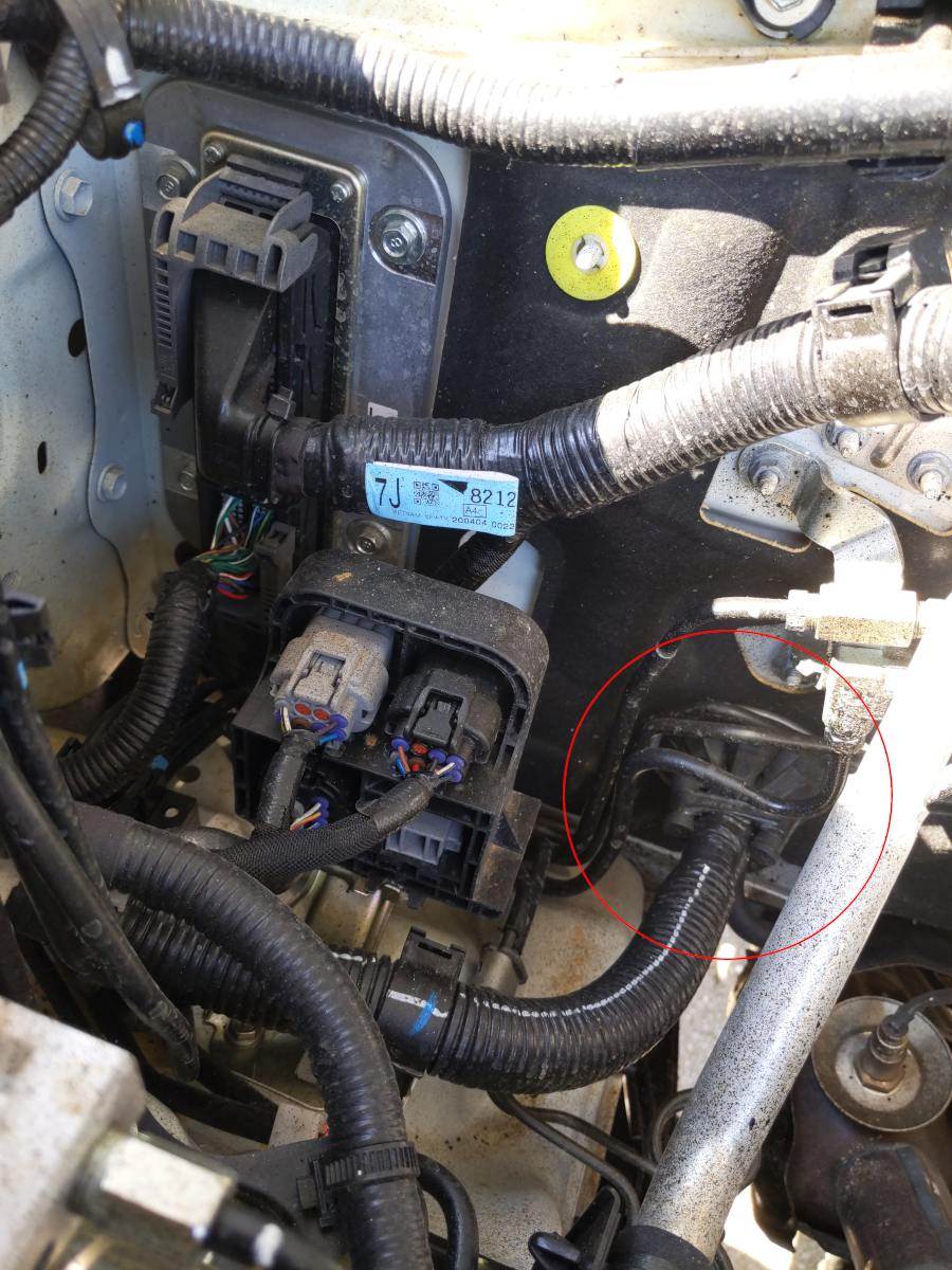

Re: USB-Steckdose für GRJ79
Es gibt einen auf der Beifahrerseite und das gleiche symmetrisch auf der Fahrerseite.
Beifahrerseite:
Beifahrerseite:

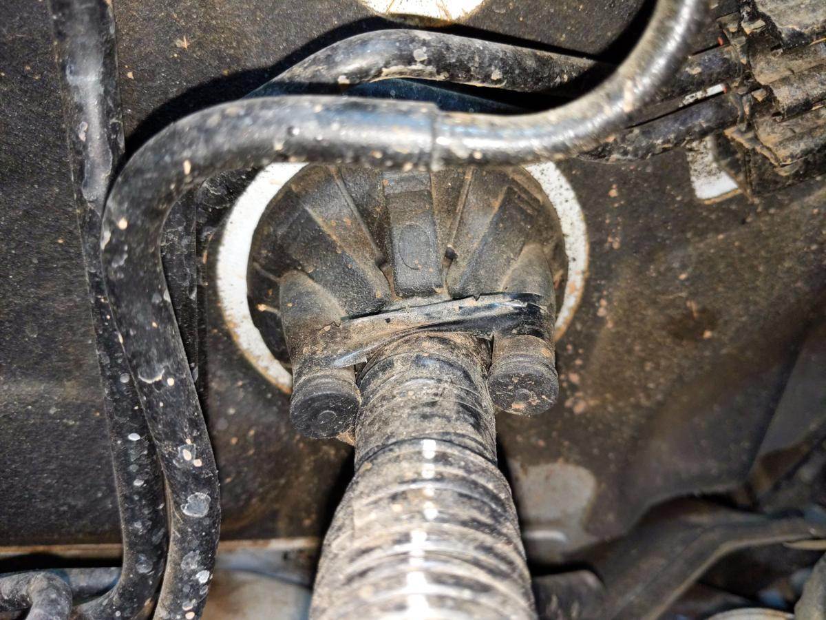

Kabel aus dem Motorraum im Wellrohr durch die Tülle ziehen (Isopropanol geht gut, dann rutscht es und es bleiben keine Rückstände). Bitte vorher nicht vergessen, einen Schrumpfschlauch motorraumseitig aufzufädeln und nachher zu schrumpfen. Sonst läuft dir unter Umständen dort das Wasser rein. Isotape geht zur Not auch.syphest hat geschrieben: 30. Juni 2024 12:38Dort kannst du bereits fertig abgesichert ein Kabel anschließen und durch einen der Blindstopfen a den großen Kabeldurchführungen an der Spritzwand L/R in den Innenraum führen
