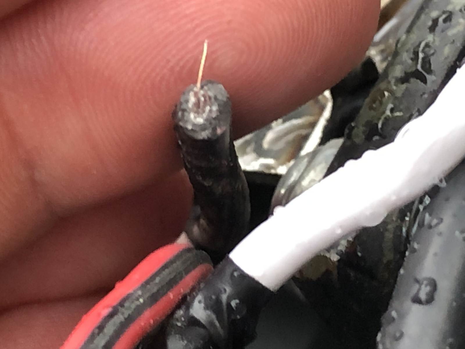

Hat jemand einen Tipp für mich ?
Bei mir oxidieren 'alle' Kabel. Zumindest alle, die ich selbst verlegt habe. Es sind Kupferkabel mit Kabelquerschnitten zwischen 1,5 mm² und 2,5 mm². Ich habe sie bei ihrer Montage in verschiede Crimps und Ösen gelegt, danach verlötet, zusammengedrückt und mit Schrumpfschläuchen überzogen.
Ich habe sie z.B. zum Anschluss von LED-Scheinwerfern verwendet. Es fliessen gemessene 1,5 Ah.
Die Kabel wurden vor ca. 1 Jahr gelegt.
Jetzt fallen mir die Scheinwerfer einer nach dem anderen aus. Dann sehe ich, dass das Kabel oxidiert und abgefallen ist. Dabei geht die Oxidation sogar innen in der Kabelisolation weiter. Das heisst, wenn ich das Kabel dann kürzen will, geht das nicht, weil die Litze innerhalb der Isolation auf eine längere Strecke wegoxidiert ist. Das Foto hier ist auch bereits das Bild nachdem das Kabel abgefallen war und ich es kürzen wollte. Ich sehe gerade noch einen einzelnen Kupferfaden. Das müssten aber bestimmt 20 oder mehrere solche dünnen Fäden sein.
Das Foto hier ist von einem Beispiel am Dach. Aber es betrifft auch die Leitungen, die im Motorraum (also nicht direktem Wasser ausgesetzt) sind.
Wer kennt das Problem ?
Sind Kupferlitzen im Auto ungeeignet ?
Kann es am Löten oder dem Flussmittel liegen ?

Oxidiertes kupferkabel ist aber eigentlich grün dein kupfer sieht aus wie neu. ist das zeug vll einfach zu spröde weil schlechte legierung?

Sieht aus wie kupferkaschierte Alukabel.
Genau das hab ich mir auch gedacht, so wie das aussieht.
Da hält löten auch ned. Abgesehen davon hab ich mal gelernt das man im KFZ Bereich eher crimpen als löten soll.
Lötstellen die Vibrationen ausgesetzt sind und das tun unsere Autos, halten nicht dauerhaft. Wenn dann noch minderwertige Kabel im Spiel sind
ist ein Bruch vermutlich vorprogrammiert.
Ich würde auch gute Crimpkontakte besorgen und mit guten Kabeln neu machen.

Das schaut wie Antennenkabel aus. Im KFZ und Boot nur Litze und keine massiven Leiter. Crimpen und Schrumpfschlauch drüber hält lange, aber auch nicht ewig.

Die von mir verwendeten Kabel sind OFC Lautsprecherkabel. Es sollte eigentlich sauerstofffreies Vollkupfer (99,9%) sein.
Also dann besorge ich mir andere Kabel, unisolierte Kabelschuhe, löte nicht mehr und versiegle mit 'Kontakt 61'.
