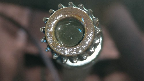

Mein HZJ73 ist gerade aufgebockt, da habe ich bei mir geschaut was da verbaut ist.
17 Zähne auf dem Ritzel der Tachowelle.
Die Achsübersetzung ist bei mir auch 4:11
Mein Tacho geht mit 235/75 15 Bereifung ordentlich vor.
Mit 295/75 R 15 ging der Tacho fast richtig war noch etwas drüber. ca. 3% bei 100 auf dem Tacho war ca. 97 Km/h auf dem Navi.
Wenn bei dir am Auto der Tacho Antrieb und Übersetzung identisch ist und dein Tacho aber zu wenig anzeigt,
dann müsste eigentlich da irgendwas nicht stimmen.
An der Welle oder am Tacho selbst.

Danke für den quer Check und das Foto, ich habe nun einen Tacho Dienst gefunden der meint es für ca. 300€ mit Einem angepassten Zwischengerriebe genau eingestellt zu bekommen… nun will ich noch die finalen Rad reifen Kombination besorgen und dann den Tacho anpassen lassen… was für einen inneren Durchmesser für die Radachse brauchen denn die Felgen? Bin bis Freitag nicht in der Nähe des Autos zum nachmessen, bin aber parallel auf der Suche nach Radsätzen…

Hat er nicht, s.o. Max hat ein Ritzel mit 19 Zähnen obwohl lt. Ersatzteilverzeichnis seinem Fzg. nur 16 oder 17 Zähne zugeordnet sind, das 16 er passt bei Ihm aber nicht…
Vermute daher es ist ein Getriebe von einem anderen Fahrzeug verbaut.
Max, für die Tachoanpassung ist nur die geplante Reifengröße relevant. Wenn du bei den 235/85 bleibst, kannst du die Nacheilung mit den vorhandenen Reifen ermitteln.
Würde dann aber noch ein bisschen Sicherheit draufpacken weil die Reifen ja schon etwas abgefahren sind.
