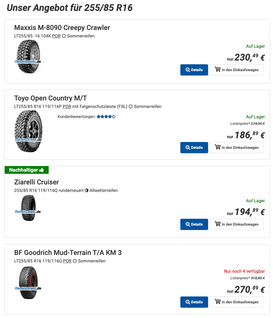

Danke für die vielen Rückmeldungen... die Auswahl ist ja überschaubar, Toyo oder BFG?
sind die BFG ihren Aufpreis Wert?
Kann jemand was mit den Ziarelli Reifen anfangen?
AT reifen gibts in der Größe leider nur bei den Ziarelli sonst nur MT...

Ziarelli sind meine ich Runderneuerte... ist Geschmackssache, hab 3x in die Sch... gegriffen, kaufe seitdem nur noch Werksneue.

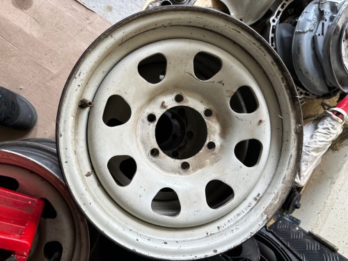

Falls das die Zubehör Stahlfelgen mit Rundlöchern und Ziernieten aus der Fotostrecke sind, hast du wahrscheinlich noch eine größere Baustelle diese eingetragen zu bekommen…
Vergiss die 255er. Eigentlich eine tolle Größe, aber durch die minimale Auswahl an Herstellern und ausschließlich MT Profilen für dein Anwendungsprofil nicht sinnvoll.

Ich warte erstmal ab auf mein erstes Vorspechen bei der Dekra… die aktuell verbauten Felgen sind wohl Bullface Felgen, mehr als den Namen habe ich aber bei jetzt nicht dazu gefunden…
Die Felgen haben wohl die letzten 150.000km ihre dauerfestigkeit bewiesen, haben aber beim übertreten der Grenze von Polen nach Deutschland ihre straßentauglichkeig verloren… ich habe keinerlei Aufschrift, Stempelungen, etc auf den Felgen finden können…

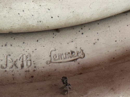

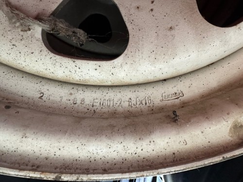

Alternativ habe ich noch 5x folgende Felge mit bekommen hier steht wenigsten etwas drauf, aber Gutachten oder Infos dazu habe ich auch nichts gefunden…
Da ich grundsätzlich auch noch ein H-Kennzeichen zumindest aktuell anstrebe bleibt dann vermutlich nur der 235/85R16 auf meiner 6j16 Felge? Die Felgen würde ich vorher dann vermutlich nochmal schwarz pulvern lassen…
Spricht hier etwas dagegen? Kennt jemand die lemmerz Felgen bzw gibt es hierfür Gutachten?
