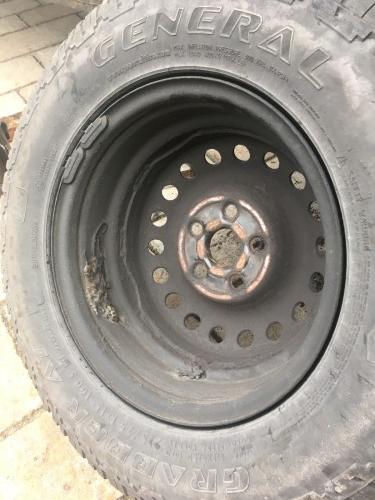

So schauen meine Felgen aus!

falsche Gewichte montiert, sind für normale "dünne" PKW-Stahlfelgen
Gruß Basti

Falsche Gewichte und hier klebt auch nichts ! das wird nichts,

Und was sind denn die richtigen?
Wer die falschen erkennt, weiß doch auch um die richtigen, oder?

Odessa hat geschrieben: 26. August 2024 12:37
wurde schon beantwortet :wink:

fsk18 hat geschrieben: 22. August 2024 09:20
bei den LC (ausser die J10/20 Stahlfelgen) ist die Modellreihe "Hoffmann 164" passend, die normalen PKWgewichte passen nicht.
Wenn ich mich nicht täusche, sind die Hoffmann 164 auch schon weggeflogen...

fsk18 hat geschrieben: 26. August 2024 09:54
Komisch, das sind gerade die, die bis jetzt am besten gehalten haben - zumindest über 8000 km Island... :think:
