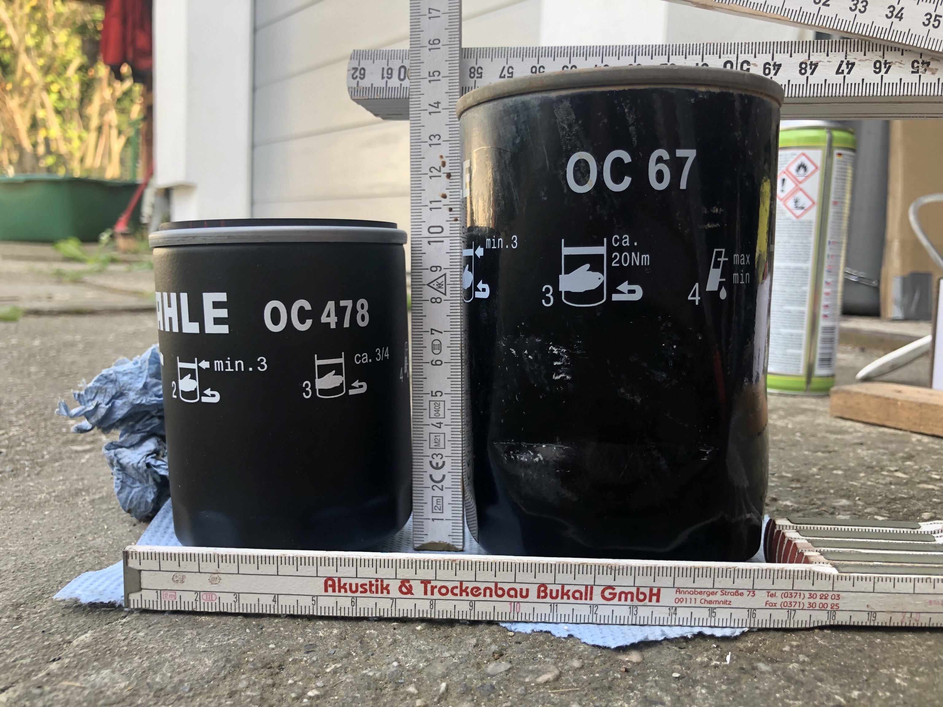

gleich vorab, ich habe "nur" einen BJ70 3.4 D, aber da ihr oben vom Mahle OC478 schreibt, kann ich ein Bild dazu liefern. Der große Mahle OC67 ist nicht mehr lieferbar (war verbaut als ich das Auto gekauft habe) und als verfügbar für den 3B-Motor hats mit den OC478 vorgeschlagen, also bestellt. Hier der Größenvergleich, passen tut er jedenfalls trotzdem

Hallo Eric , Danke für dein Posting.
Genau das is das was mich beschäftigt- erst gibt's noch nen großen Filter dann werden die verfügbaren kleiner - der Mahle hat ja noch 102mm . Der Mann-F. hat ja ( habs grad nochmal gemessen) nur noch 78mm . Ich hätte halt gerne mehr Filterfläche . Für deinen OC 67 hab ich einen Alternativfilter gefunden: https://www.hytec-hydraulik.de/mahle-filter/oc67.html
Ich bin jetzt mal gespannt wie lang der bestellte - ...D4 ist.
Und ob der (was ich eigentlich erwarte) eine Rücklaufsperre drin hat .

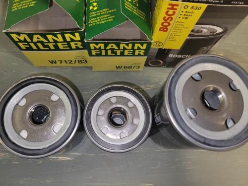

Wie erkennt man das, wenns nicht draufsteht? Gruß sapristi

Dass ist eine sehr gute Frage Sapristi !
Die hab ich mir auch gestellt und einfach mal von alle Filtern die ich gerade im Haus habe einen rausgenommen und angesehen.
Die 2 Mann haben diese Rücklaufsperre - ich denke es ist dieser weisse Kunststoffring welcher durch die Bohrungen zu sehen ist . Denn der Bosch hat den Ring nicht.

Aha. Habe es mir eben angesehen bei dem W712/83, den ich auf Vorrat liegen habe UND bei einem W712/52, der hauptsächlich beim vielverwendeten VW 1,4 l-Motor eingesetzt wird und dort auch "über Kopf" sitzt, also von oben zugänglich ist und ebenfalls so einen weißen Ring hat.
Deine Beobachtung dürfte also zutreffen.
Danke für den Hinweis. Gruß sapristi
