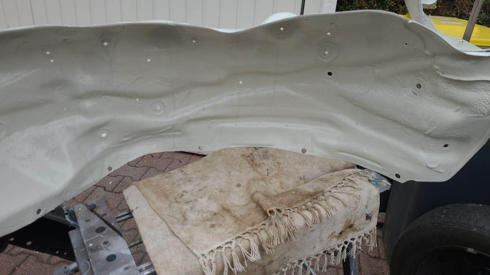

ich stand vor einer ähnlichen Situation bei meinem HZJ 75.
Das Eisstrahlen hohe Kosten verursacht, ca. 50€ Trockeneispellets, großer Schraubenkompressor, Hebebühne...
war mir bewusst.
Serge hat mir nochmal einen Betrieb genannt der günstiger als Dusic arbeitet, aber 100 bis 130€ sind pro Stunde Standard.
Aktuell habe ich mit dem Vorderbau angefangen und in Eigenleistung alles demontiert und entrostet. Beim Rahmen musste ich die dicke alte Schicht Korrosionsschutzwachs entfernen um die (kleinen) Roststellen zu entfernen.
Was mir sauer aufstößt sind die "Zusatzverkäufe" bei den ganzen Buden.
Ich habe keinen Porsche 911 und mein Toyo soll auch nicht für die Toyota Collection fein gemacht werden.
Preise bis über 10 k€ für Eis/Korund Strahlen und einjauchen mit Wachs/Fett halt ich für mich für übertrieben.
Mike Sanders und Timemax sind für mich ein absolutes No-Go, nach der letzten Wüstenfahrt ist das Zeugs aus meiner Motorhaube in jede Ritze des Motorraums gelaufen. Überall diese Schweinerei die sich nur mit 100°C Hochdruckreiniger oder extremer Chemie entfernen lässt.
Kein Karosseriebauer wird dir Bleche einschweißen bei der Brandgefahr und jeder Lacker wird dir sagen macht er gerne wenn du das zeug entfernt hast.
Aktuell werde ich nur Beschädigte oder rostige Stellen am Unterboden machen lassen. dann mit Epoxygrundierung, überlackierbarem Unterboden Schutz und 2-K lack mit der kleinen Fellrolle fertig machen.

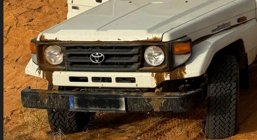

Dort wo das Zeug bei Wüstentemperaturen bei dir hingekrochen ist wird so schnell nichts rosten.

das ist nicht mein erster Klassiker, genauso habe ich es mit meinem MGB gemacht.
Das hat sehr hochwertig ausgesehen und hat zwei Jahrzehnte ohne Rost gehalten. Dinitrol in Maßen in die Hohlräume ja, aber den Unterboden lass ich dann nackig.
Bei Klassiker nur gefahren im Sonnenschein und dann in der trockenen gut durchlüfteten Garage funktioniert das sicher
