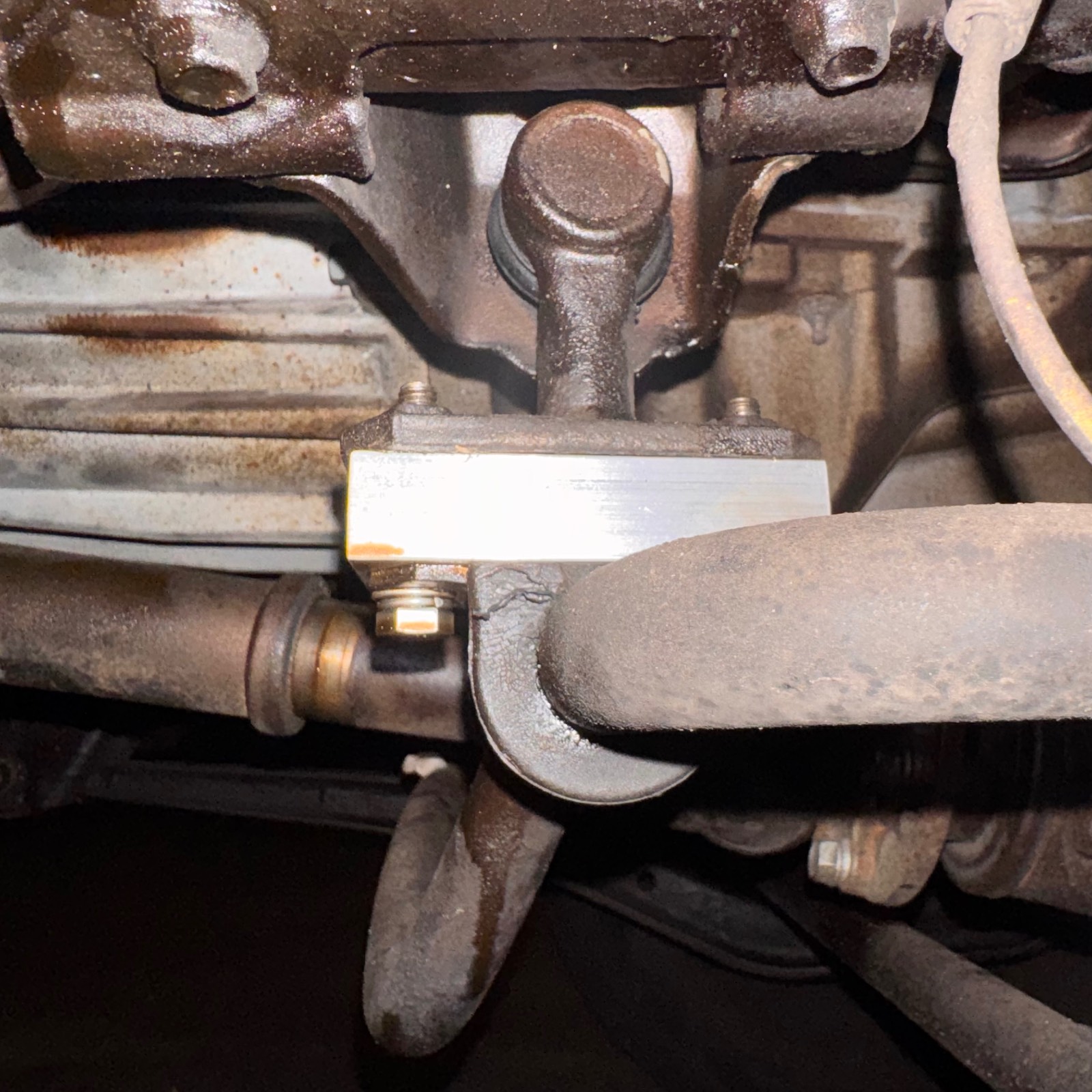

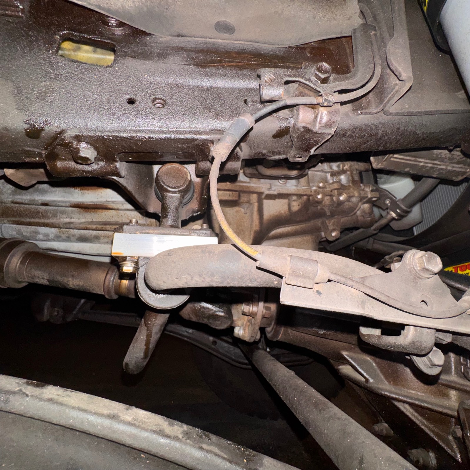

xsteel hat geschrieben: 13. Oktober 2024 21:31
mach mal ein Foto
gerade von der Seite,
und eines von der Seite von halb unten.
GRJ78 2021 Weiß
W140 600 SEL 1992 Silber
Beiträge: 5959
Re: Poltern/Klappern, Ursache größerer Lenkungsdämpfer?
Danke, streiche den Verdächtigen wieder 😊
sah auf dem Bild am Thread Anfang enger aus

Moin, so wie die U-Scheiben bei mir montiert sind, ist gemäß Werkstatt aus Erfahrung richtig und die Anleitung falsch.
Dass Gummi würde sonst an den Ränder sich reinstanzen.
Das Poltern sei bei den BMX üblich und bekannt.

xsteel hat geschrieben: 13. Oktober 2024 19:20
Mir ist mal was aufgefallen....
Bei Dir
Bei mir
Laut Handbuch
Genau wie in der Anleitung beschrieben steht's auch bei meinen EFS-Stoßdämpfern auf dem Zettel...

Ragnarök hat geschrieben: 14. Oktober 2024 10:06
Bei Dir
Bei mir
Laut Handbuch
Ist es also wie auf dem Foto, also bei mir, jetzt richtig?

Beiträge: 5959
Immer noch: Nein
Oben falsch, siehe das was ich aus dem WHB geschickt hab..
