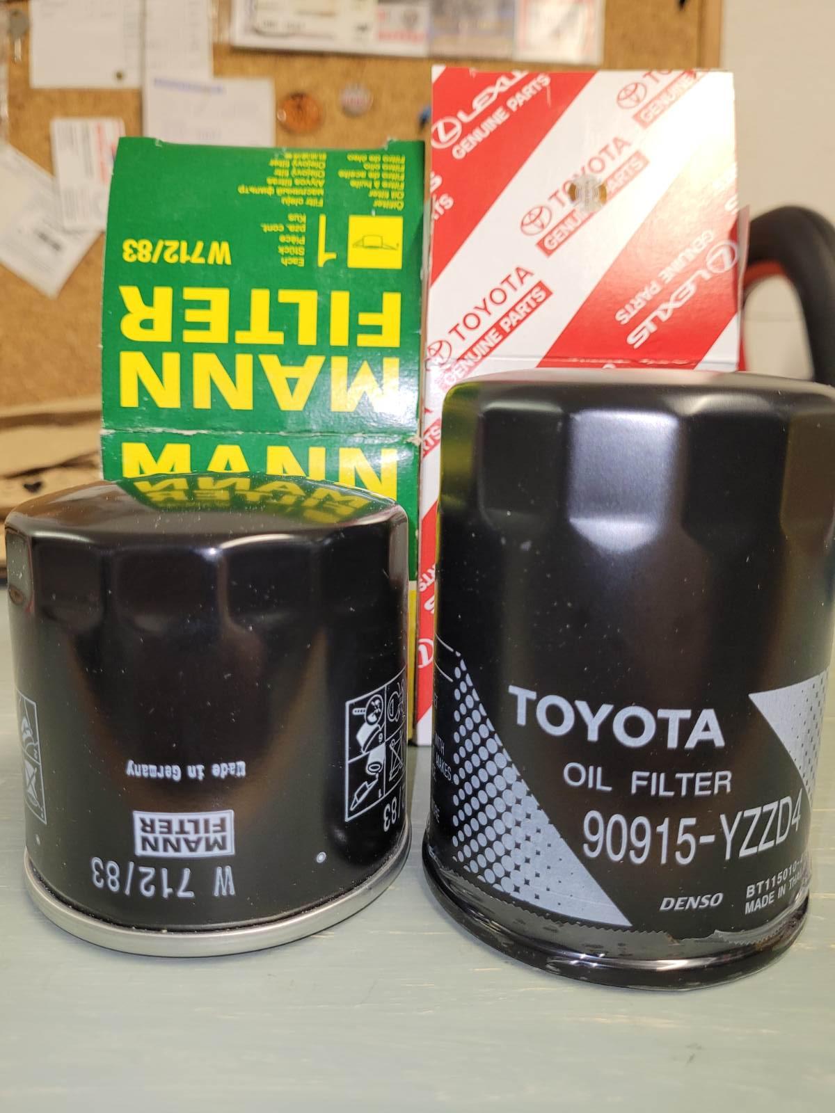

Also , der original Toyota 90915-YZZD4
Ist vorhin angekommen.
Im Vergleich zum Mann :
Ist der ...D4 der lange mit ~100mm

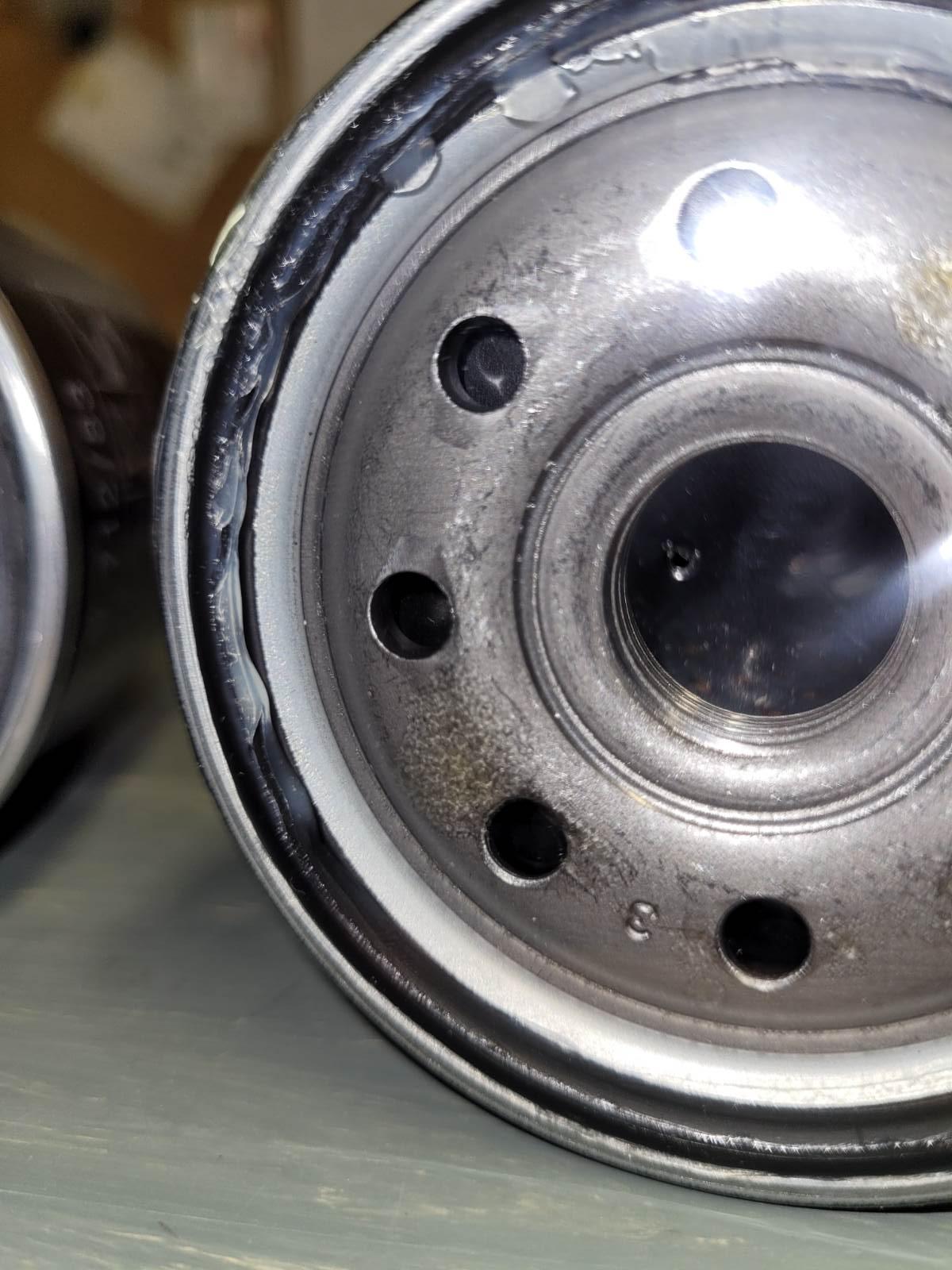

So wie ich das sehe , hat der auch die Rückströmsperre

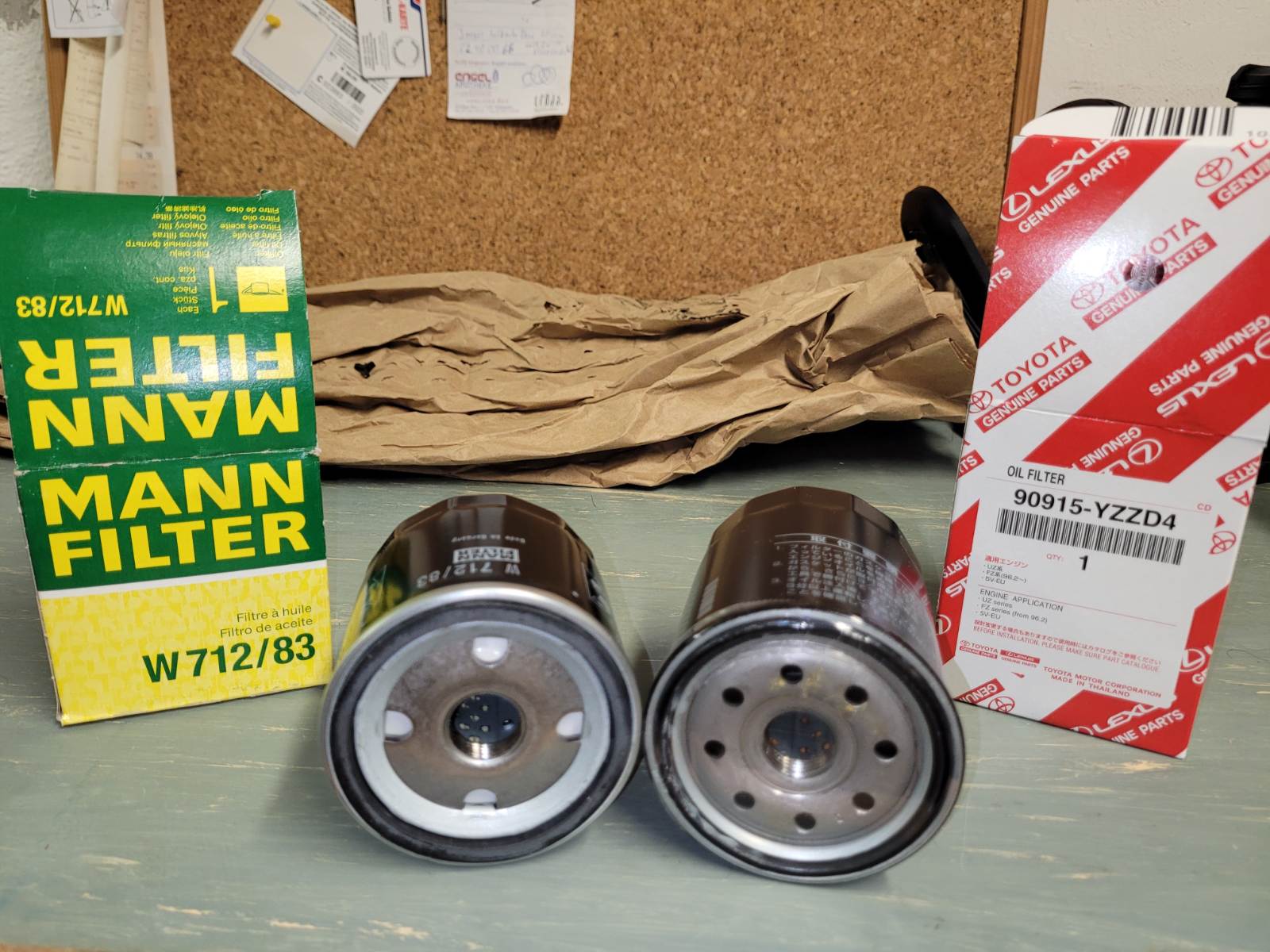

Und noch im Vergleich von der offenen Seite her :
Also technisch gefällt mir der Toyo Filter schon mal besser.

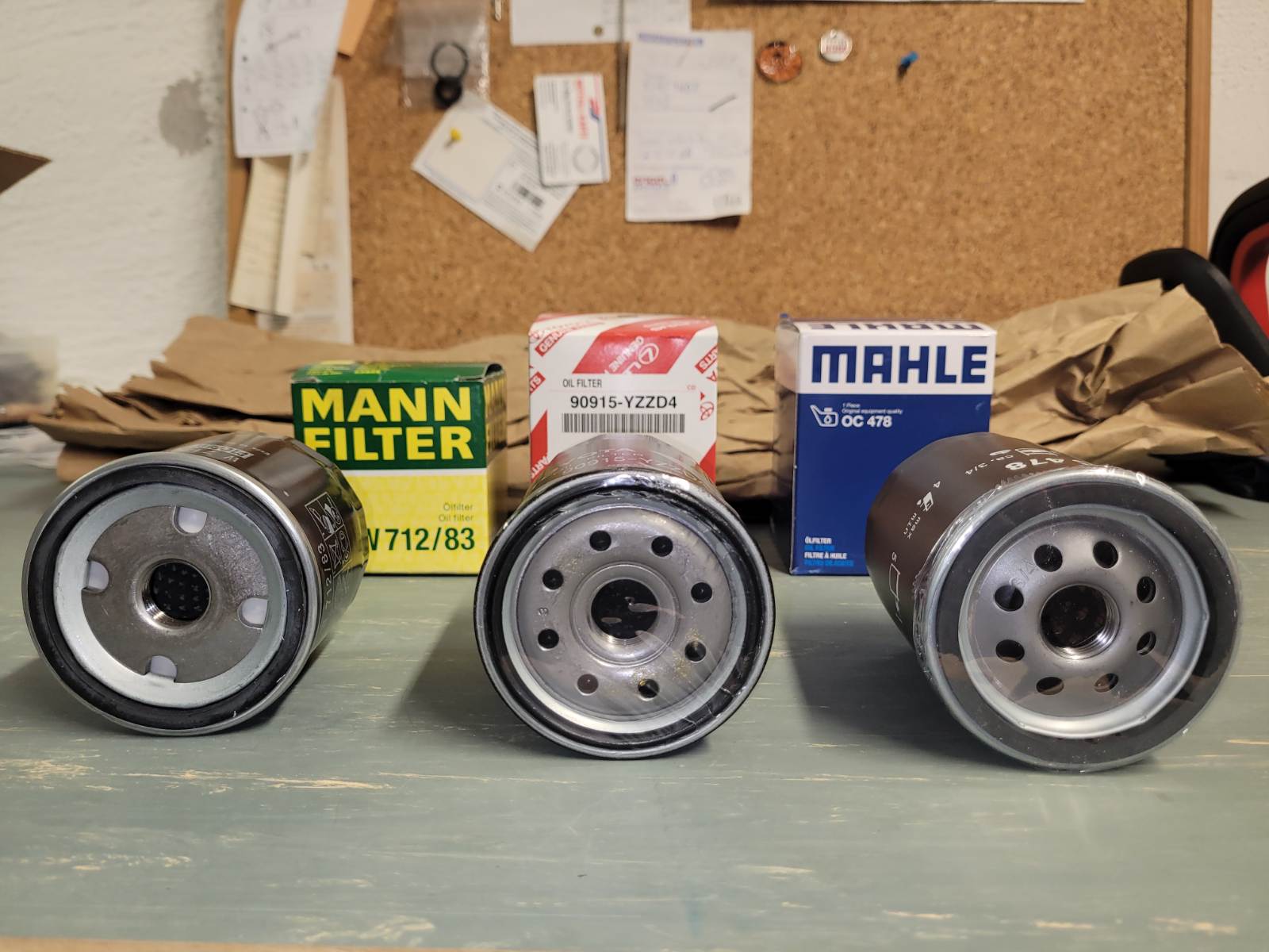

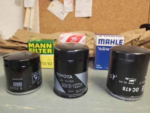

Also , der Mahle OC478 dürfte heute kommen . Den werd ich dann vergleichen und nen Bild einstellen.

Hab mir auch einen Mahle OC 478 besorgt, nachdem er in den Webshops und im Herstellerkatalog nun mit Rücklaufsperrventil angegeben ist.
Hatte hier im Thread vor einiger Zeit ja geschrieben, dass er dieses wohl nicht hat - hatte damals im Online-Katalog von Mahle nachgesehen. Entweder wurde das im Katalog geändert oder ich hatte seinerzeit eine ordentliche Wahrnehmungsverzerrung ... :lol:
Jedenfalls hat der gelieferte OC 478 tatsächlich die Rücklaufsperre und ist m.M.n. somit die interessanteste Aftermarket-Alternative.
