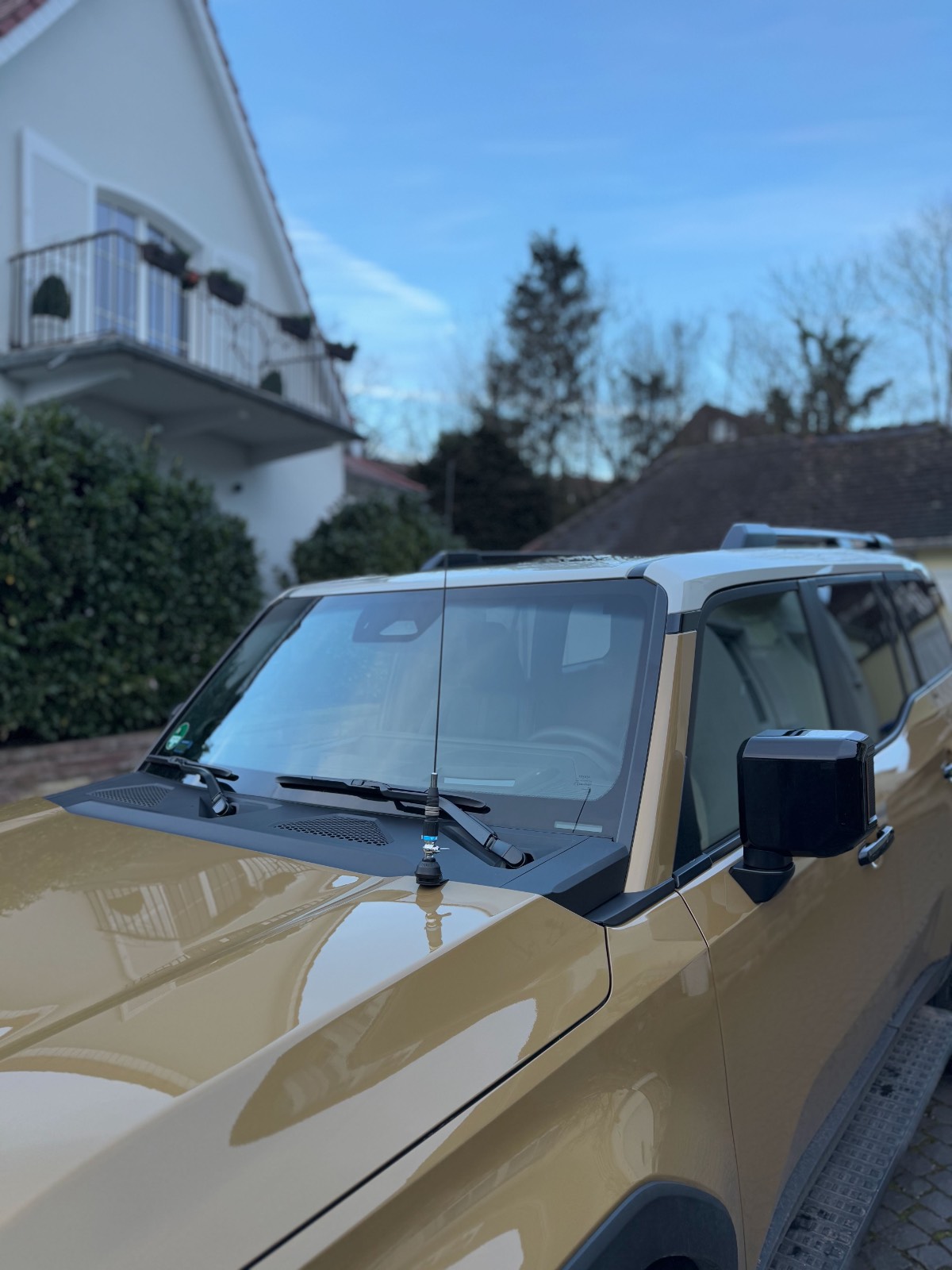

Dieses Wochenende erfolgte der Einbau.
Anbei auch ein paar Fotos:
Foto der Klemmhalterung inkl. Antenne. Die Antenne ist eine Racer 60 (ca.65 cm) und passt genau bis Höhe Reling. Ich habe noch die Racer 90 im Kofferraum, diese ist dann ca. 115cm. Wenn ich nicht unter 2m bleiben muss, ist das dann die Alternative.
Hier nochmal im Detail. Die Halterung hat auf ihrer Unterseite ca. 5 mm Gummi als Rutchunterlage, ich habe noch eine Lackschutzfolie aufgeklebt (auch über die Kante).
Ich habe unter der Motorhaube eine Schlaufe von ca. 60 cm Antennenkabel gelassen, dann geht es durch die
Durchführung vom Motorraum in den Fußraum Fahrer.
Von dort über den Pedalen zur Mittelkonsole und dann von unten (Teppich) unter die Plastikabdeckung der Konsole geschoben nach hinten.
Dort habe ich das rückseitige Bedienteil (Klima, USB-C, Zigarettenanzünder) entfernt. Dort ist genug Platz für die Montage des Funkgeräts.
Hier noch ein Foto vom Mikrofon (mit Bedienteil).

Kabelführung Motorraum
Fahrgastraum war super einfach, vorhandener Stöpsel entfernt (dann Loch hineingestochen und auf das Antennenkabel aufgesteckt. weisser, langer Kabelbinder vom Motorraum reingeschoben, diesen habe ich gleich im Fussraum ganz oben links gesehen und dann durchgezogen (10 Min.).
Montageort
Genug Platz, 12V liegt da, Kabel einfach zum Fahrer / Beifahrer verlegbar. Bei der Demontage der Bedienblende hatte ich ein wenig Bammel, war aber einfach zu machen, es gibt im Ami-Forum oder bei Toyota ein PDF wo welche Klemmen sitzen und in welche Richtung gezogen werden muss.
Ergebnis / Störungen durch Motor
Leider ist der CB Funk recht tot, daher habe ich noch nicht so gut testen können, aber Stehwelle ist gut und bei meinem bisherigen Test kaum Störgeräusche.

...die Klemmhalterung hatte ich bestimmt 5 Jahre dran, trotz Lackschutzfolie und Gummiunterlage hat die Halterung dauerhafte Schäden verursacht. Würde ich nicht empfehlen.
Dann lieber solch gezeigten Halter fürs Haubenscharnier kanten...

Beiträge: 4202
Re: CB Funk im J250
Was heißt bei dir "kaum Störungen" in S-Stufen?
Lief der Motor beim Testen? Brannte vielleicht sogar das Licht?
@mgosx

Odessa hat geschrieben: 26. Januar 2025 19:46
@mgosx
Hallo Florian,
Motor lief, Licht brannte teilweise.
Die Gegenstelle ist recht weit entfernt (ca. 5-10 km) aber ich war ein wenig erhöht auf einem Parkplatz im Wald.
Ich bekam die mit S5 rein, egal ob Motor lief oder aus war. Es war (wenn der Motor lief) auch kein "Knacken" etc. zu hören.
Beim J15 hatte ich grössere Probleme / Unterschiede wenn der Motor an war und die (damals war es eine Magnetfussantenne) auf der Motorhaube angebracht war.
Die Antenne ist mit 65 cm nicht für grössere Entfernungen gedacht, für Kolonnenfunk etc. aber sicherlich ausreichend und vor allem voll Stadt/Parkhaustauglich.
