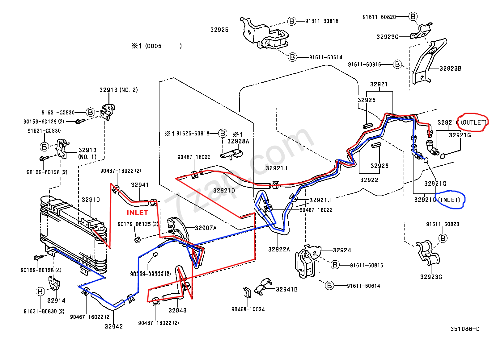

Universal ist der einfachste Weg. Die Schläuche gehen eh bis zu deinem Wasserkühler. Der Zusatzkühler ist dort einfach in Reihe geschaltet.
Platz hast du ja vorne zwischen Kühlergrill und Kühler genügend.

Vielen Dank Landkind. Die Skizze zeigt ja einen recht verschlungenen Weg. Und es ist wohl nicht mit Kühler, etwas Schlauch und vier Verschraubungen gemacht. Für den Kauf eines Temperaturfühlers wäre doch die Kenntnis von einer Gewindegröße wichtig. Ich nehme an irgendein Stopfen raus und Fühler rein, oder?
Die Anschlüsse stellen für mich eher ein Problem da. Gibt es denn einen Abgang an einem jeden Getriebe? Sind das Standardverschraubungen? Ich kann leider nicht nachsehen, da der Wagen in Tansania steht. Die Montage wird dort bei Toyota gemacht. Ich muss nur alles mitbringen.

Hallo Frank, Doch es ist mit Kühler und ein paar Schläuchen getan. Die Schläuche bis zum Wasserkühler liegen schon. Musst nur den Ausgang des Wasserkühlers an deinen Zusatzkühler anschließen und diesen Ausgang dann wieder an die Leitung zurück zum Getriebe. Zusätzlichen Temp Sensor montieren braucht etwas mehr....

Ich bin davon ausgegangen, dass das Getriebeöl durch einen Wärmetauscher geleitet wird, welcher durch Fahrtwind gekühlt wird. Habe ich das jetzt richtig verstanden, dass das Getriebeöl durch Wasser gekühlt wird? Wo findet denn die Wärmeübertragung von Öl zum Kühlwasser statt? Sind Kühlkanäle für Wasser im Automatikgetriebe? Sorry, ich fange wohl gerade bei null an.

Hi Frank, schau mal in die Skizze. Die Ölleitungen kommen aus dem Getriebe und gehen zuerst in den Wasserkühler. Der hat unten dazu eine separate Kühlschleife mit 2 Schlauchstutzen. So kein originaler Zusatzkühler ( Luft/Öl) verbaut, das gibt es einigen Ländern, wird das Öl also vom Wasserkühler zurück ins Getriebe geführt. So Zusatzkühler verbaut, folge der roten Linie in der Skizze, geht das Öl in den Wasserkühler rein, dort raus und in den Zusatzkühler, von dort wieder ins Getriebe ( blaue Linie )
