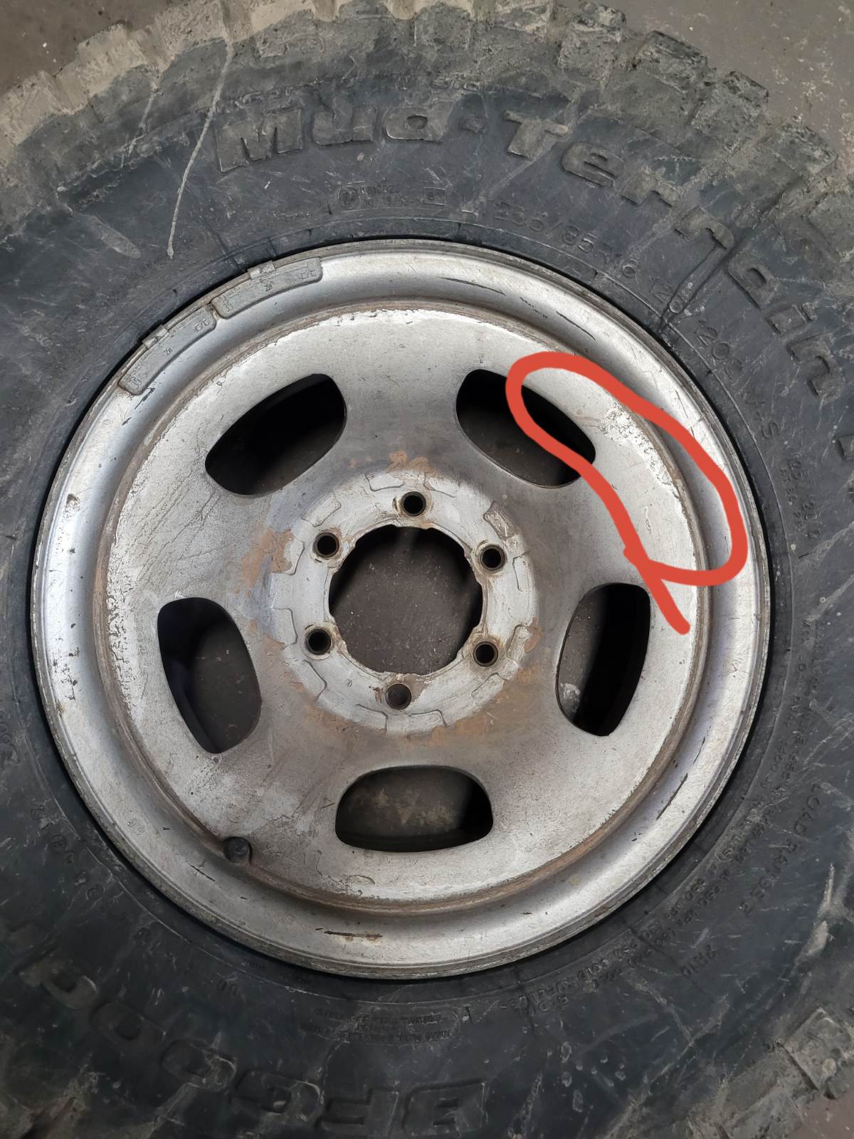

Zwei meiner originalen 8Jx16 Stahlfelgen sind in der äußeren Naht undicht. Ein Versuch mit Silikon abzudichten ist leider gescheitert.
Hat jemand Ähnliches schon gehabt und weiß wie man da Abhilfe schaffen kann?
Ich häng mal Fotos an. Die Rot markierten Stellen sind undicht...

Decke abziehen und von innen mit Sika abdichten oder nachschweissen. Außen schweißen würde ich lassen....

Hi. Wenn die dort undicht sind, müssen sie Risse oder versteckten Rost haben. Von gerissenen Stahlfelgen beim 80er hört man immer mal wieder.
Das hieße bei Offroadnutzung strahlen und schweißen, bei Nutzung auf der Straße verschrotten und ersetzen.

Die Idee mit Sika von innen hatte ich auch schon... wäre ein Versuch.
Das Ding ist, ich kann von innen kein Riss entdecken, sonst könnte ich das WIG-Schweissen. Erkennen kann man allerdings Flugrost unter dem Lack und der originalen "Dichtmasse".
Wär schon Schade um die Felgen wenn die jetzt echt hin wären. Sind ansonsten echt tadellos!

Passiert häufig und hatte ich auch schon mehrfach. Von innen am Bett sieht man da auch keine Schweißnaht und nicht mal mit risssuchmittel (wie heißt das nochmal richtig?!?) konnten wir die Stelle finden, da sie vermutlich drucklos nicht sichtbar ist. Einzige Abhilfe schaffte es die Dichtmasse zu entfernen und komplett ringsrum mit WIG die Felge nachzuschweißen. Schön langsam ging das auch ohne Verzug. Toyota hat im späteren Verlauf auch die Teilenummer der Felgen geändert (31 am Ende zu 32 wenn ichs recht in Erinnerung habe). Ob die Felgen dabei verbessert wurden weis ich aber nicht.

Ich nehme an, das Silikon kam von außen drauf?JakobP hat geschrieben: 27. Januar 2025 20:29Zwei meiner originalen 8Jx16 Stahlfelgen sind in der äußeren Naht undicht. Ein Versuch mit Silikon abzudichten ist leider gescheitert.
Bei ca. 2 bar von innen kann da nicht viel halten.
Der Innendruck drückts halt wieder weg, und nicht tiefer in den Riss rein.

Bei mir sind von 5 neuen Felgen mittlerweile 2 undicht.
Geschweißt und gut. Da ist nix kaputt.

Schweißen und fürs Ersatzrad verwenden.
Fahren würde ich die nicht mehr, da hat schon irgendwo die Struktur nachgegeben.

Hab ich auch, zwei von 5 undicht. Der andere HZJ mit den gleichen Felgen nach Mauretanien 3 von 5 undicht.
Für mich leider eine unzuverlässige Felge für schwere Fernreisen.
Ich hab das Problem unterwegs mit einem Schlauch gelöst.
Silikon hält nicht, Versuch gescheitert.
