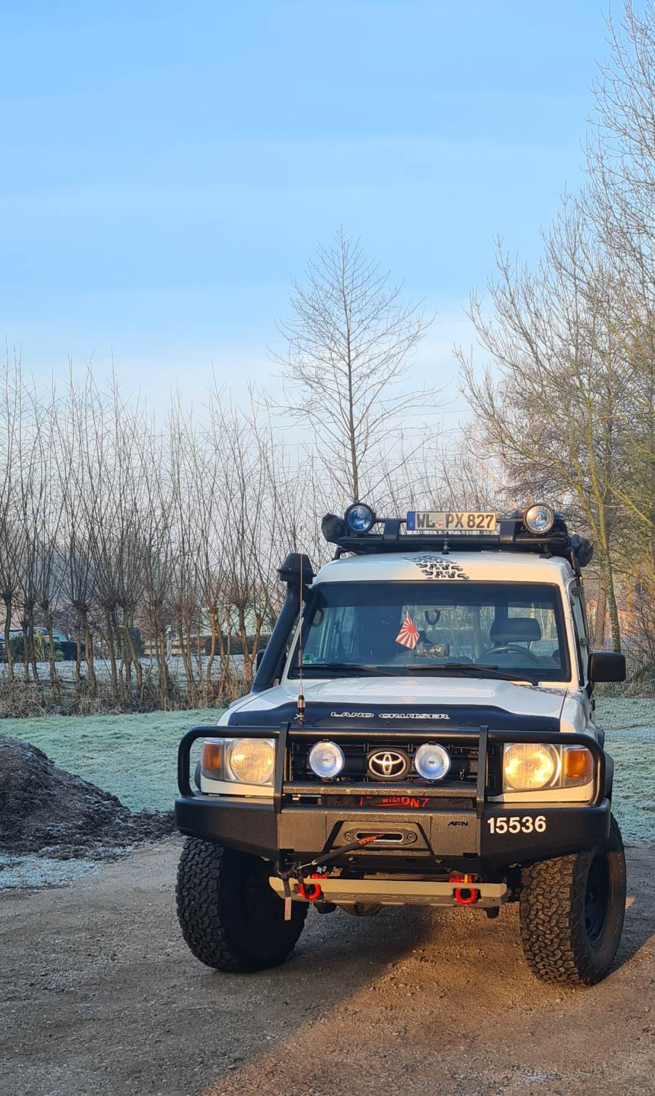

So, heute war der letzte Akt, die Eintragung in die Fahrzeug-Dokumente.
Alles hat geklappt, mein Fahrzeugschein hat jetzt 2 Seiten😄
Eingetragen sind jetzt:
-Rad-Reifen-Kombination 285er auf J8 OEM Toyota Felgen
-KutSnake Radhausverbreiterungen
-Hofmann Spurverbreiterung 2x30mm auf der HA
-Geräteträger AFN i.v.m.
-Seilwinde Aisin-Seiki J1000
und im Fahrzeugschein und Brief steht endlich HZJ 78L 😄🍻
Einen großen Dank an alle Unterstützer, für eure Tips und Hilfe, es ist vollbracht😊
Beste Grüße, Björn

Hier auch wieder ein gutes Beispiel, dass sich der ganze Stress lohnt!

Sieht stimmig aus……geradezu verdeidigungsbereit. (Scherz)

Garnicht so weit hergeholt, ich muss mit meinem Dicken ja in den Einsatz reiten wenn ich aktiviert werde 😅🤷‍♂️
Bin Heimatschutz-Gruppenführer und der Wagen kennt den Weg in die Standorte schon fast von alleine - ich brauche mich auch nicht mehr ausweisen, die Wachleute winken dem Auto zu und machen die Schranke auf 😄
