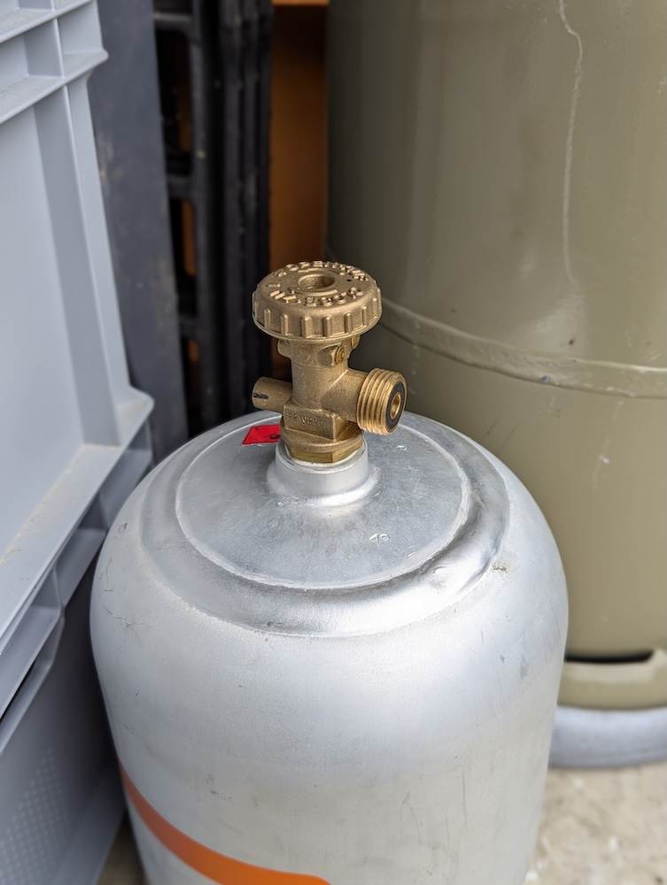

Letztes Jahr auf der Tour durch Kroatien & Montenegro hatten wir in Slowenien in einem Gas-Shop ("Butan Plin") gestoppt und uns eine kleine Alu-Flasche (samt Füllung) gegönnt.
Klein, leicht, handlich, sollte für unsere Zwecke locker ausreichen: morgens + abends ein Gas-Grill/-Herd und ab & an noch ein bisschen Durchlauferhitzer.
Paperlapapp...
Das Problem ist, dass "die Flasche zu wenig Power bringt".
Heißt:
  • Schließe ich wie bisher unsere große Stahlflasche aus dem Baumarkt an, kann ich beide Kochfelder mit Vollgas betreiben und alles funktioniert eben tadellos.
  • Ist die neue Alu-Flasche angeschlossen, kommt schon bei nur 1 Kochfeld eine deutlich (!) kleinere/schwächere Flamme und alles dauert extrem viel länger, ... wenn überhaupt (Flamme geht auch oft aus zwischendurch.)
Hier mal die beiden Prachtexemplare:
Was ich schon durchgetauscht und damit ausgeschlossen habe:
  • Druckminderer (50 mbar)
  • Schlauch
Bei der Alu-Flasche kann man den kompletten Adapter/Aufsatz runterschrauben, sodass nur noch die Flasche da steht; da ist innen ein Ventil, dass nichts rauskommt. Vermute mal, dass das bei der geliehenen großen Stahlflasche nicht so geht, damit ich das mal eben durchtauschen könnte...
Da ich in Sachen Gas, Adapter, Zubehör noch relativ unerfahren bin und hoffentlich nicht der einzige, dem das jemals passiert ist:
  • Haben die uns in SLO einfach minderwertiges Gas reingefüllt?
  • Begrenzt evtl. der Adapter, welcher ind ie Alu-Flasche geschraubt wird (auf 30 mbar)?
  • Begrenzt das Ventil in der Alu-Flasche?
Bin um jeden Rat (außer: "Kauf ne neue Flasche Kerle!") dankbar. :wink:

In der Regel bekommst du bei uns im Baumarkt Prpangas.. Du hast Butangas gekauft in der Alu Flasche.
Propan u d Butan arbeiten mit unterschiedlichen Drücken. Doe meisten Geräte funktionieren mit beiden Gasen. Benötigen aber unterschiedliche Regler.
Also für deine Alu Flasche brauchst du einen Buranregler , für doe Stahlflasche einen Propanregler.

Kann er nicht die kleine aus der großen neu befüllen? Wenn's dann geht, lag's am Gas.

Da die Düsen ja gleich geblieben sind kann nur der Druck in der neuen Aluflasche zu gering sein, tritt das Problem nur bei Kälte auf ?
Butan ist bei tiefen Temperaturen u.U. nicht richtig flüssig, aber im Prinzip funktionieren die Gasgeräte mit den richtigen Düsen für Propan/Butan nur bei Temperaturen um die 0° gibt es Probleme zB Reglervereisung.
Was bezeichnest Du als "Adapter", der Hahn auf der Aluflasche ist weitgehend identisch mit dem Hahn auf der Stahltauschflasche?
Da in südlichen Ländern schon ziemlich lange nur 28 oder 30 mb Gasdruck üblich sind könnte Deine Vermutung mit dem "Adapter" richtig sein.
Du hast aber noch das Problem das Dir diese Aluflasche zumindest in Deutschland niemand füllt, da hilft nur warten bis Du wieder in Slowenien bist, oder Du füllst selbst was kein Problem ist und gut funktioniert aber natürlich bei uns illegal ist.
Ich bin leider kein Gasfachmann aber davon gibt es ja genügend wie gasspezialist, gasfachfrau.de, wynen gas usw.

Bei einem 50mbar-Druckminderer sollte hinten das gleiche raus kommen, egal welches Gas. Wenn ein 30mbar in der Flasche integriert wäre, sollte beim Anschluss des 50mbar nichts mehr heraus kommen.
Bei Temperaturen unter 0 Grad verdampft Butan nicht mehr wirklich, ihr wart aber wohl kaum beim Wintercamping?
Wurde die Flasche richtig gefüllt? Ist flüssiges Gas in der Flasche oder nur Druck?

In Kroatien ist Plin Propangas.

Panscherei allerdings nicht ausgeschlossen.
Bei leichten Minusgraden bleibt Butan auch ohne Druck flüssig, Propan braucht unter -40°C.

Wenn die kleine Flasche tatsächlich für Butan sein sollte, ist deine Anleitung zum Befüllen mit Propan eine Eintrittskarte für den Darwin Award. Hatte ich die Tage schon einmal geschrieben.

Die große umdrehen und die kleine Befüllen, genau. Allerdings habe fehlt mir da noch der ein oder andere Adapter.

Das war mein erster Gedanke, oben in Montenegro; war aber weiter unten und im Warmen genau gleich.
Theo hat geschrieben: 8. April 2025 19:11
Den Hahn in dem Fall.
Genau; aber ist dafür dann nicht auch der Druckminderer zuständig? Aus der Flasche selbst (und aus dem Hahn/Adapter) sollte doch weitaus mehr kommen?!

Ohweia, d.h. es war doch ein Fehlkauf? Meine Annahme war, dass es der Flasche doch relativ egal sein wird, ob Butan oder Propan befüllt wird.

ich denke, dass das alles ganz normal ist.
Butan hat einen geringeren Brennwert als Propan, also brennt der Herd schon mal etwas weniger heiß, das ist im Sommer bei warmem Temperaturen aber zu vernachlässigen. Jetzt das Problem, Butan hat einen Siedepunkt von ca. 0 Grad Celsius darunter bleibt das flüssig und kommt nicht mehr aus der Flasche. Auch bei geringen Plusgraden ist der Druck in der Flasche so gering das nicht viel rauskommt. Jetzt scheint mir die Aluflasche auf den Fotos ziemlich klein zu sein, die kühlt sich mit einem Kocher der viel Gas entnimmt alleine durch die Verdunstungskälte so weit ab bis fast nichts mehr rauskommt. Propan hat einen Siedepunkt von ca. -40 Grad, da hat man solche Probleme in Normalen Breitengraden nicht mit. Jetzt zum Thema Propan in die Butan Flasche füllen. Propan Flaschen haben zumindest in Deutschland einen Prüfdruck von 30 Bar, Butan Flaschen nur 15 Bar. Propan kann in einem Warmen Auto bei hohen Temperaturen schon mal einen Druck vom 25 Bar entwickeln, Butan nur 10 Bar. Im schlimmsten Fall platzt die Flasche aber wahrscheinlicher bläst das Sicherheitsventil ab. Das hab ich leider schon mal ausprobiert. Damals ist alles gut gegangen aber hätte irgendwas das ausgeströmte Gas entzündet könnte ich jetzt wahrscheinlich jetzt nicht mehr hier schreiben. Butan ist eigentlich nur zu gebrauchen wenn es schön warm ist, deshalb ist es in Deutschland eher unüblich, während man in Südeuropa fast nichts anderes bekommt.
Wenn die Dachdecker mit dem großen Bunsenbrenner an den 33kg Flaschen Dachpappe aufbringen, wird auch gerne mal die Flamme an die vereiste Flasche gehalten.
