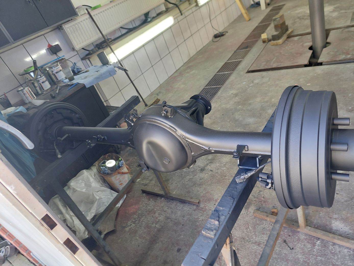

Beitrag von Totti »
onkel hat geschrieben: 11. April 2025 08:59
@Totti :
Warum wurde die Achse ausgebaut ?
Ist die rostige Kane hinten am Radkasten ?
Überall wo Rost zu sehen, wird gestrahlt. Bei der Hinterachse kommt man ausgebaut überall gut hin.
Nee, nicht Radkasten. Die rostige Kante bzw. der Falz ist auf der linken Seite, oberhalb des Schwellers - meine ich aus der Erinnerung von vorgestern..
Totti - GRJ 76/2021/Dubai Ausführung
Die Hündin ist Teil unseres Lebens. Für unsere Hündin sind wir ihr ganzes Leben. (unbekannter Verfasser/unbekannte Verfasserin)

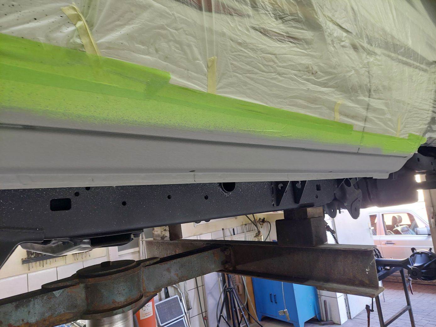

der 7er
Beiträge: 1297
Re: GRJ 76 - Zustand nach 4 gefahrenen Winter
Beitrag von der 7er »
Totti hat geschrieben: 11. April 2025 12:08
@Totti :

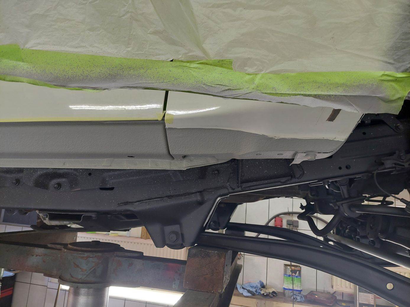

mach Dir mal die Mühe und baue hinten die Seitenverkleidungen aus! Wenn Du dann mit einer kleinen LED-Lampe (oder besser einem guten Kfz-Endoskop) vor und hinter dem Radkasten ganz nach unten schaust, siehst Du die "Rückseite" dieses verrosteten Falzes und es würde mich wundern, wenn nicht auch dort der Rost blüht, denn die Ursache ist das Kondenswasser, das innen am Karosserieblech runterläuft und sich dann fröhlich zwischen den drei unten im Schwellerbereich zusammengepunkteten Blechen sammelt. Bevor an dieser Stelle (also alle vier Bereiche vor und hinter den Hinterrädern) nur von außen saniert wird, vergiß nicht, auch auf der Innenseite aktiv zu sein. Hier wird man ohne Demontage der Bleche aber nur mit Rostumwandler und Wachs agieren können. Und es ist wichtig, dass aus diesen Bereichen das Wasser immer ungehindert ablaufen kann!
Gruß, Mario

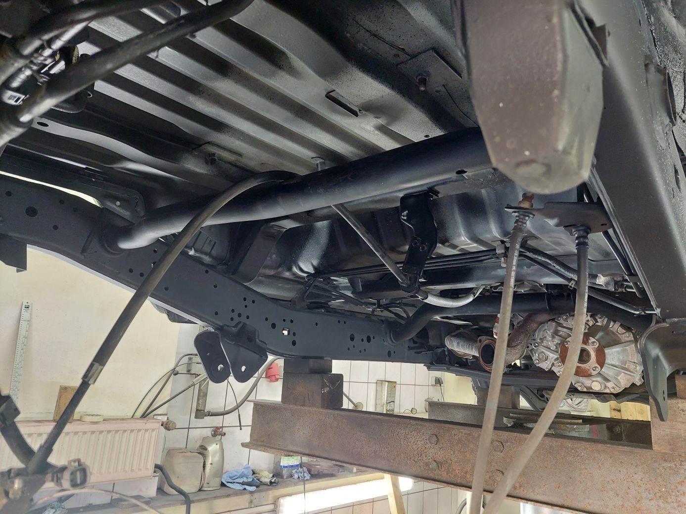

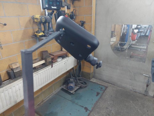

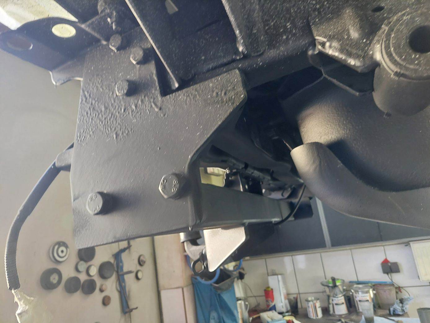

So, es geht weiter mit dem Thema Rostschutz...
Rostschutz Achse.jpg (872 Bytes) 1273 mal betrachtet
Rostschutz Schweller.jpg (862 Bytes) 1273 mal betrachtet

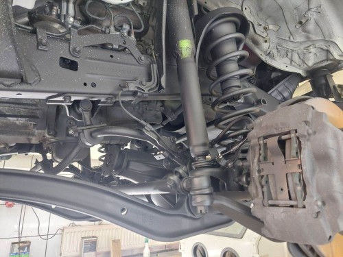

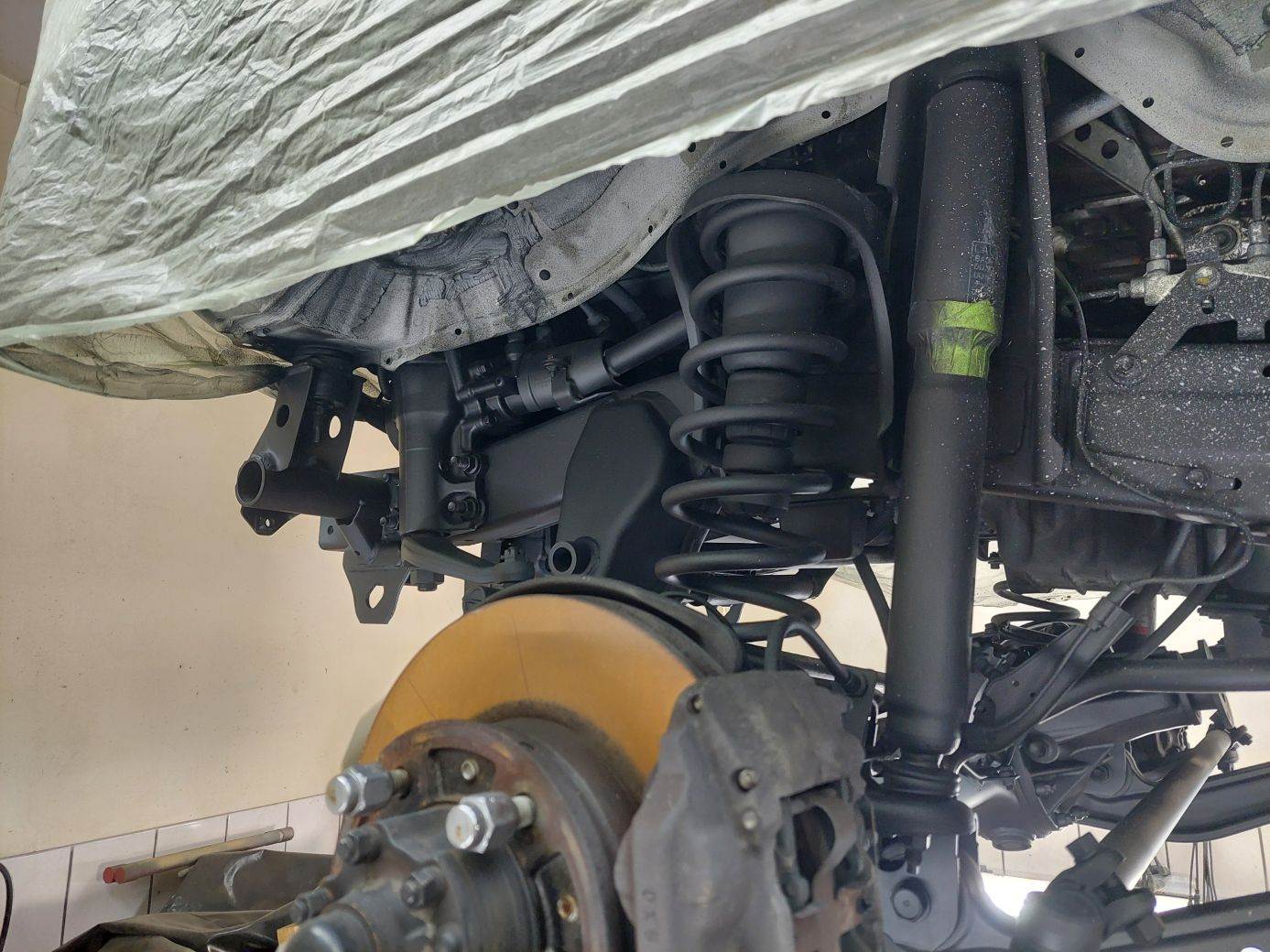

Rostschutzfarbe 1.jpg (856 Bytes) 1273 mal betrachtet
Rostschutzfarbe 2.jpg (939 Bytes) 1273 mal betrachtet
Rostschutzfarbe 3.jpg (873 Bytes) 1273 mal betrachtet
Rostschutzfarbe 4.jpg (843 Bytes) 1273 mal betrachtet
Rostschutzfarbe 5.jpg (893 Bytes) 1273 mal betrachtet

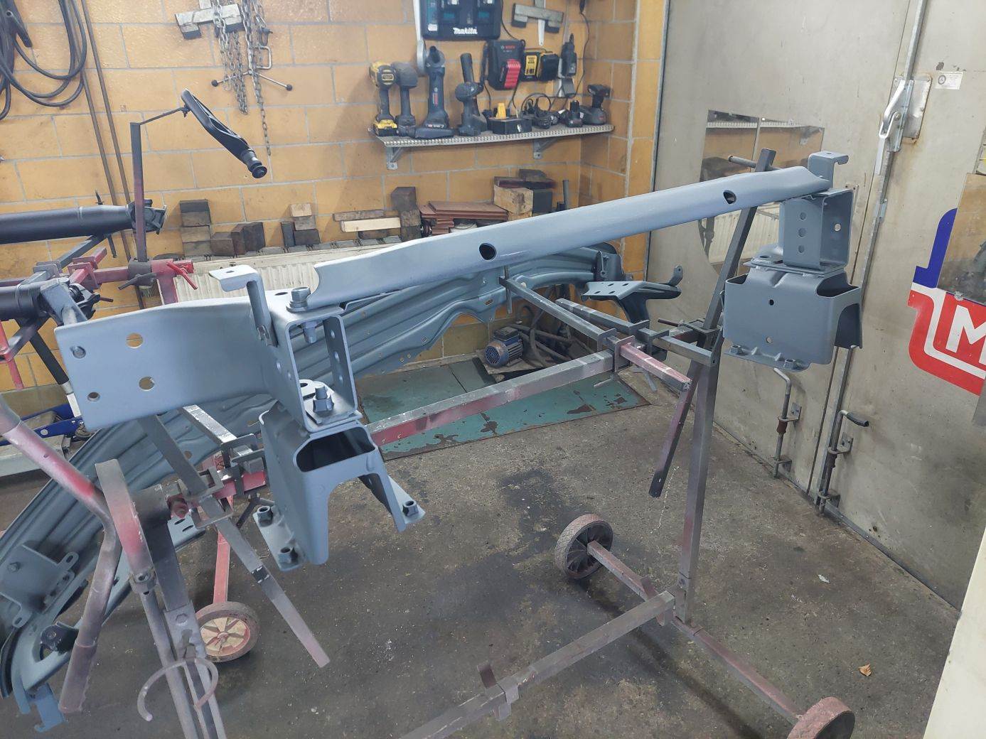

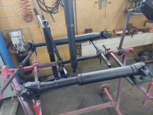

und hier noch der Rest der Fotos...
Rostschutzfarbe 6jpg.jpg (863 Bytes) 1268 mal betrachtet
Rostschutzfarbe 7.jpg (869 Bytes) 1268 mal betrachtet
Rostschutzfarbe 8.jpg (897 Bytes) 1268 mal betrachtet
Rostschutzfarbe 9.jpg (876 Bytes) 1268 mal betrachtet
Rostschutzfarbe 10.jpg (883 Bytes) 1268 mal betrachtet

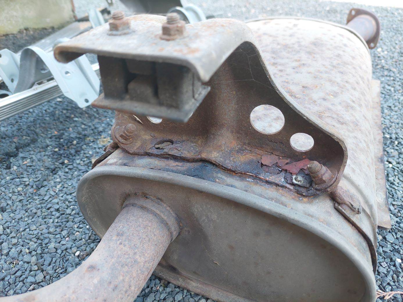

Mein Problem bleibt das Thema Auspuff. Wenn man so will ist das Rohr völlig okay - auch wenn es optisch am Ende nicht mehr gut aussieht - der Topf ist jedoch ziemlich räudig...
