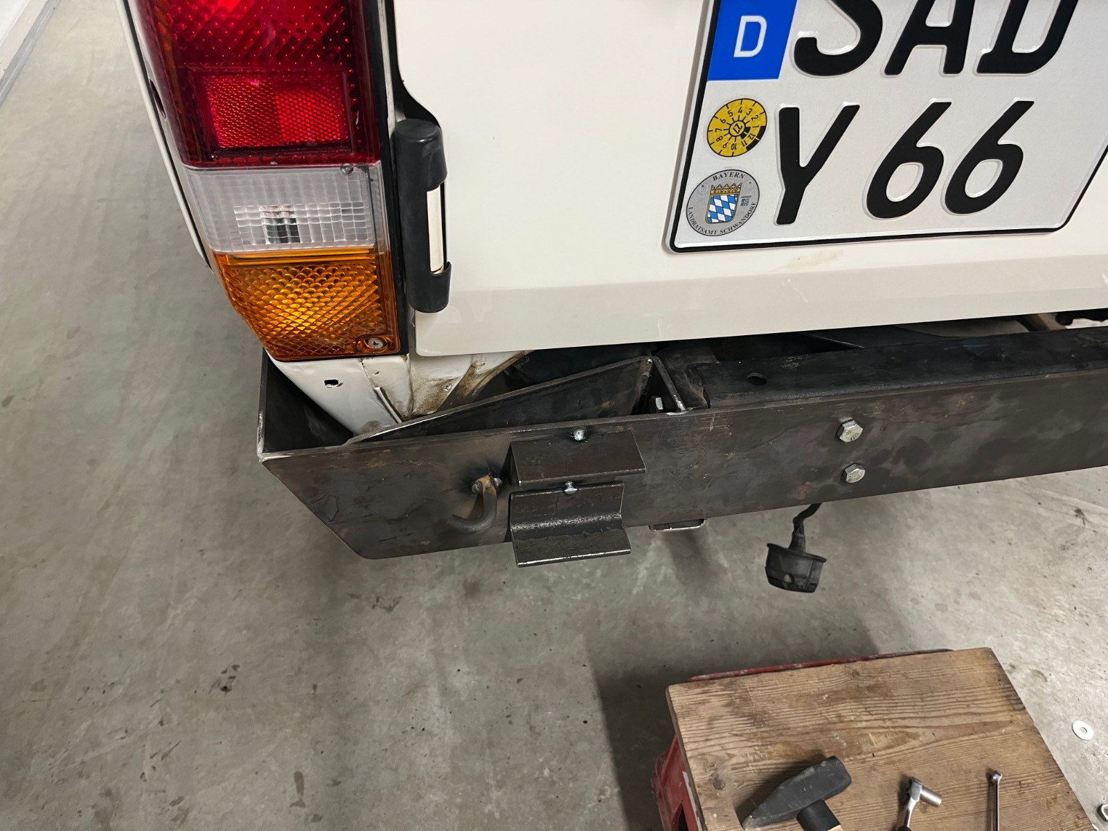

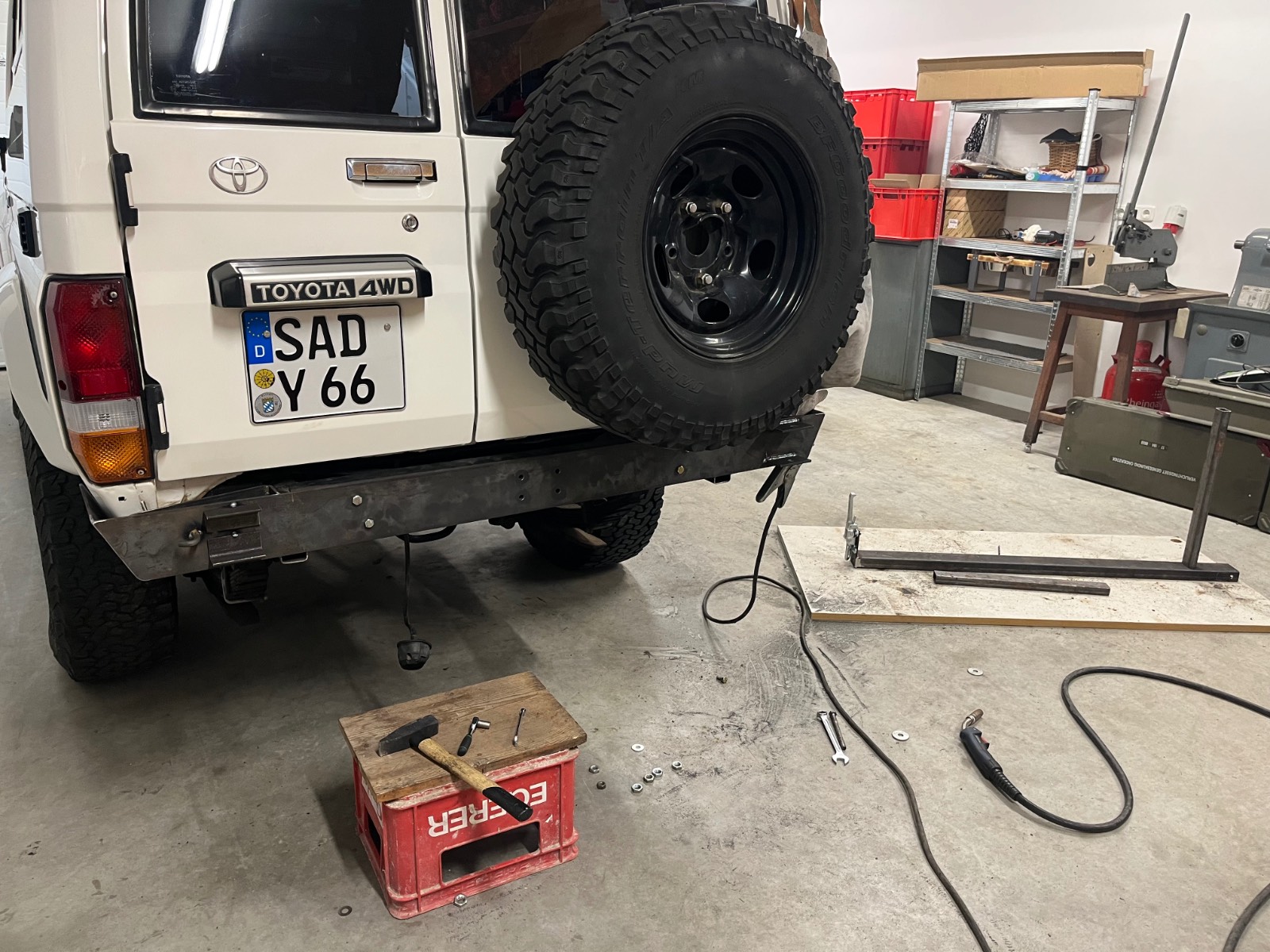

Grüße euch, ich wollte euch meine selbsgebaute Stoßstange mit schwenkbaren Radträger zeigen. Wurde bewusst massiv gebaut. Nun geht’s noch zum verzinken und dann zum Pulverbeschichten.

Sauber geplant und gebaut!
Re: Stoßstange Eigenbau

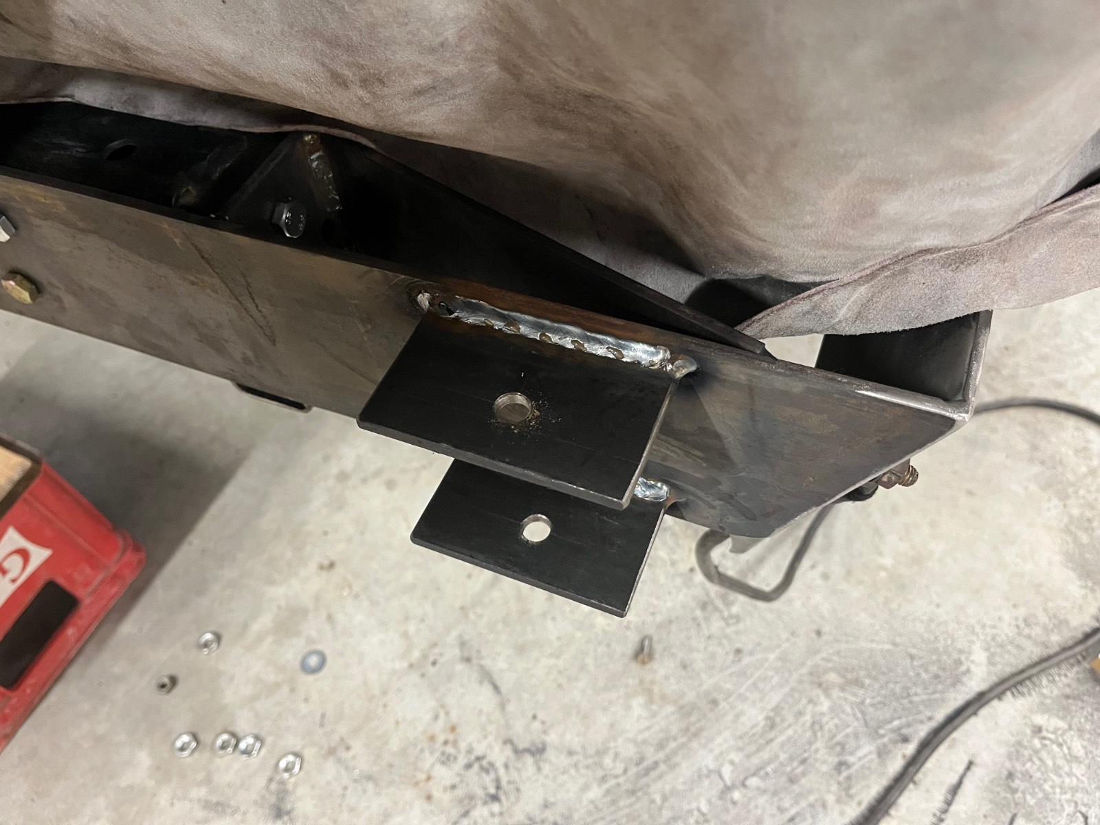

Grundsätzlich sehr schön. Statt Schraube als Drehpunkt lieber einen Bolzen verwenden, gerne auch mit Schmiernippel.
Da hast Du recht,
Zwischen die beiden Platten eine Hülse Einschweissen.. Mit Schmiernippel!
Ja ihr habt recht. Da muss ich nochmal ran. Sollte eigentlich ein normaler Bolzen durch ohne Schmiernippel.
Wenn ich als Hülse ein Präzisionsrohr 20x4 einschweiße und dann eine Schraube M12 mit Teilgewinde nehme und oben im 19er Sechskant einen M6 schmiernippel einbaue. Seitlich im Bolzen 4 kleine Löcher zum fettaustritt. Würde das funktionieren?
Sieht gut aus.
Auf deinen Fotos sieht es aus, als wenn noch genügend "Fleisch" für eine größere Bohrung und einen dickeren Bolzen wäre. Ob ein M12-Bolzen (wenn er hohlgebohrt ist) dann noch reicht
Dann könnte man den Bolzen hohlbohren (ev. mit 2mm) und dann in der Stirnseite des Bolzen (da, wo das Gewinde für die Mutter ist) einen Fettnippel M8x1 einsetzen.
Mit einer einer seitlichen Bohrung kann das Fett sich dann gut zwischen Bolzen und (eingeschweißter) Buchse verteilen. (Das mit der Buchse wurde ja bereits empfohlen)
Wird so ja auch üblicherweise gemacht (Federbolzen, usw.). Wenn der Bolzen dick genug ist und die Fettbohrung nicht zu groß ist, ist es auch stabil genug.

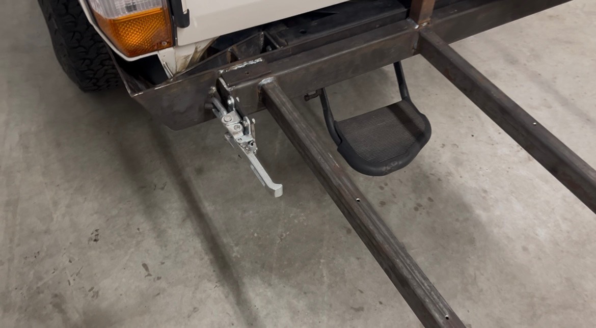

Auf das quer hinter dem Stossfänger verlaufende Rechteckprofil wirkt bei voller Zuladung (by the way: Bio- oder E-Bikes?) ein massives Torsionsmoment. Dass das ein M12-Bolzen dauerhaft, ggf. unter Pistenbedingungen mitmacht, wage ich zu bezweifeln. Egal, ob da noch eine Hülse in das Rechteckprofil gesetzt wird oder nicht. Die Radnabenlösung wurde schon erwähnt, hat aber den Nachteil der Wälzlager, die keine stoßartige statische Krafteinwirkung mögen (siehe auch Steuerkopflager von Fahrrädern oder Motorrädern). Um das 45 kg wiegende Reserverad meines J6 schwenkbar zu verstauen, habe ich für den Drehpunkt ein Cromolyrohr mit 5 mm Wandstärke und 40 mm Durchmesser und eine dazu passende Hülse mit ebenfalls 5 mm Wandstärke gewählt. Nach dem Schweißen wurde dann die Hülse mittels Reibahle zum Zapfen schrittweise aufgearbeitet, so dass die Hülse saugend drüber passte, sich frei drehen, aber möglichst wenig Luft hatte. Dazu noch einen günstig platzierten Schmiernippel gesetzt.
Den Verschlussriegel würde ich so setzen, dass er die untere kurze, flache Seite des Rechteckprofils innen auf das Flachstück der Aufnahme (U-Stück) drückt. Somit kann auch etwas von der Torsionskraft auf der Verschlussseite aufgefangen werden und damit den Drehpunkt entlasten.

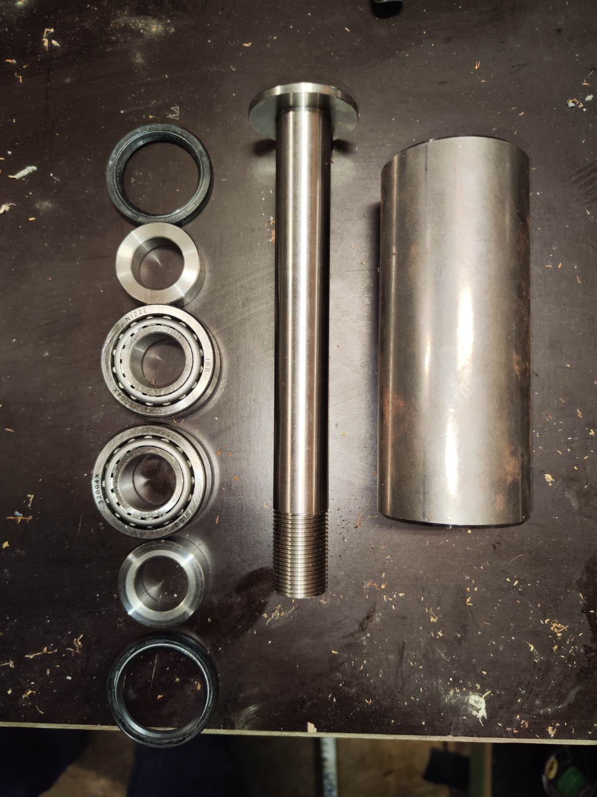

Das Thema mit der Lagerung hat mich sehr beschäftigt, habe dann schließlich entschieden, maßgefertigte Hülsen mit Lagersitzen 42mm Innendurchmesser zu verwenden. Sie haben außen 50mm und innen 30mm. Der 20mm Bolzen ist auch maßgefertigt und hat ein kurzes M20 Feingewinde über welches man das Lagerspiel einstellen kann.
In die Lagersitze kommen dann Kegelrollenlager 42x20mm.
Über und unter den 2 Lagern sitzen nochmal Druckhülsen mit 32 mm Aussen- und 20mm Innendurchmesser. Da die Lagersitze ca 5mm tiefer sind als die Lager hoch, kommt auf das Niveau der Druckhülsen noch ein Simmering 42x32x5. Dann kann ich da ordentlich Fett in die Lager drücken und das ganze ist geschützt.
Als zusätzliche Stabilisierung umfasst der Schwenkarm bei mir den Träger ich distanziere das mit Hartkunststoff aus.
Wird sich zeigen, ob das auch in der Praxis so funktioniert wie ich mir es vorstelle.

Auf dem oberen Bild ist es elektrisch.HJ61-Freak hat geschrieben: 26. April 2025 21:53bei voller Zuladung (by the way: Bio- oder E-Bikes?)
