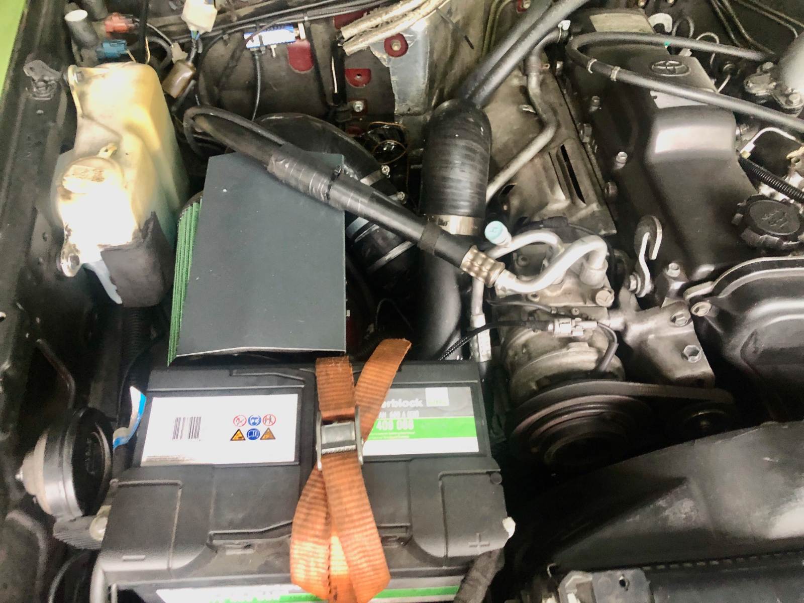

Hast Du vielleicht noch ein paar Tipps wie man es verbessern kann für den Fall das man sowas einbauen muß. Ich habe ein Platzproblem und der Kasten der verwendet wurde hat mir regelmäßig Schläuche durchgescheuert. Das Original vom 2LT würde vielleicht passen aber da habe ich mir Sorgen gemacht ob groß genug. Was mich stört an dem Ding ist die Lautstärke. es mag ja sein das die Leute in der Szene es extra deswegen kaufen aber dazu zähle ich nicht. Aktuell versuche ich ihn wieder mit Alu zu umbauen:

ich frag mich ob die Frage ernstgemeint ist.
Aber wenn ich eine Batterie sehe die mit Spanngurt befestigt ist kann ich eigentlich nur sagen: Murks wird nicht besser wenn man weitermurkst...
Batterie da weg, dann passt da ein schöner Standard Luftfilterkasten hin...
Batterie lässt sich sicherlich auch woanders schöner verstauen...
Leiser werden die Luftfilter nur durch Gehäuse...

Ich hatte sogar Probleme Platz für die Hupe zu finden. Das ist nur eine von zwei Batterien aber danke für deine Zeit.

Dann halt eine große statt 2…
Da musst du aber sinnvollerweise mehr Infos liefern - am besten in einem eigenen Thread.

tut mir leid, PuraVida, aber genau diesen Gedanken hatte ich auch, als ich das Foto sah! Wenn es so eng wird im Motorraum, dann wäre die Batterie das letzte Teil, dass hier eine Priorität bei mir bekäme. Ich habe in solchen Situationen schon Optimas in passenden Alukästen unter das Auto an den Rahmen geschraubt und das hat - entsprechend dicke und sinnhaft verlegte Kabel vorausgesetzt - erstklassig funktioniert. Ist übrigens seit vielen Jahren auch bei den OE-Herstellern üblich, die Batterien irgendwo im Auto zu verstecken, weil sie nicht mehr in die vollgestopften Motorräume passen. Wenn ich mir schon die Mühe mache, einen 1KZ-T in den LJ einzubauen (was eine gute Entscheidung ist!), dann gehört dazu auch ein passender Luftfilter, der nicht irgendwo frei im Raum hängt und jeden Mist ansaugen kann. Da gehört das Originalgehäuse vom KJ7 oder vom HZJ7 mit HDJ80-Deckel hin und die Batterie muß weg!

ich habe vor vielen Jahren mal einen Motorumbau gemacht (kein Toyota), da mußte ich hinterher auch einen neuen Platz für einen neuen Luftfilter suchen. Ich bin damals (ist allerdings ca. 30 Jahre her...) im Mann & Hummel-Programm fündig geworden und habe einen zum Durchsatz passenden LuFi-Kasten irgendeiner Baumaschine ausgewählt. Der hatte gleich einen schönen Staubabscheider und die Filtereinsätze waren für kleines Geld jederzeit nachbestellbar. Ist vielleicht eine Alternative...
