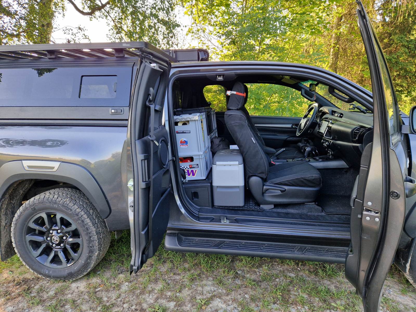

Wir nutzen die kleinere Ecoflow River2 Pro mit 768Wh, welche hinter dem Fahrersitz plaziert ist und hauptsächlich eine kleine Dometic CDF26 Kühlbox hinter dem Beifahrersitz versorgt. Bisher hatten wir nie Kapazitätsprobleme, fahren spätestens nach 2, 3 Tagen und laden die Powerstation per Zigarettenanzünder auf. Das Solarpaneel lasse ich mittlerweile fast immer zu Hause.

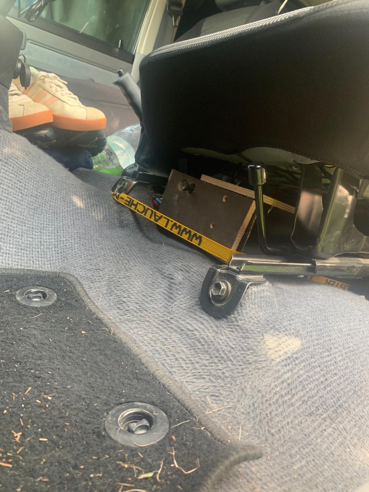

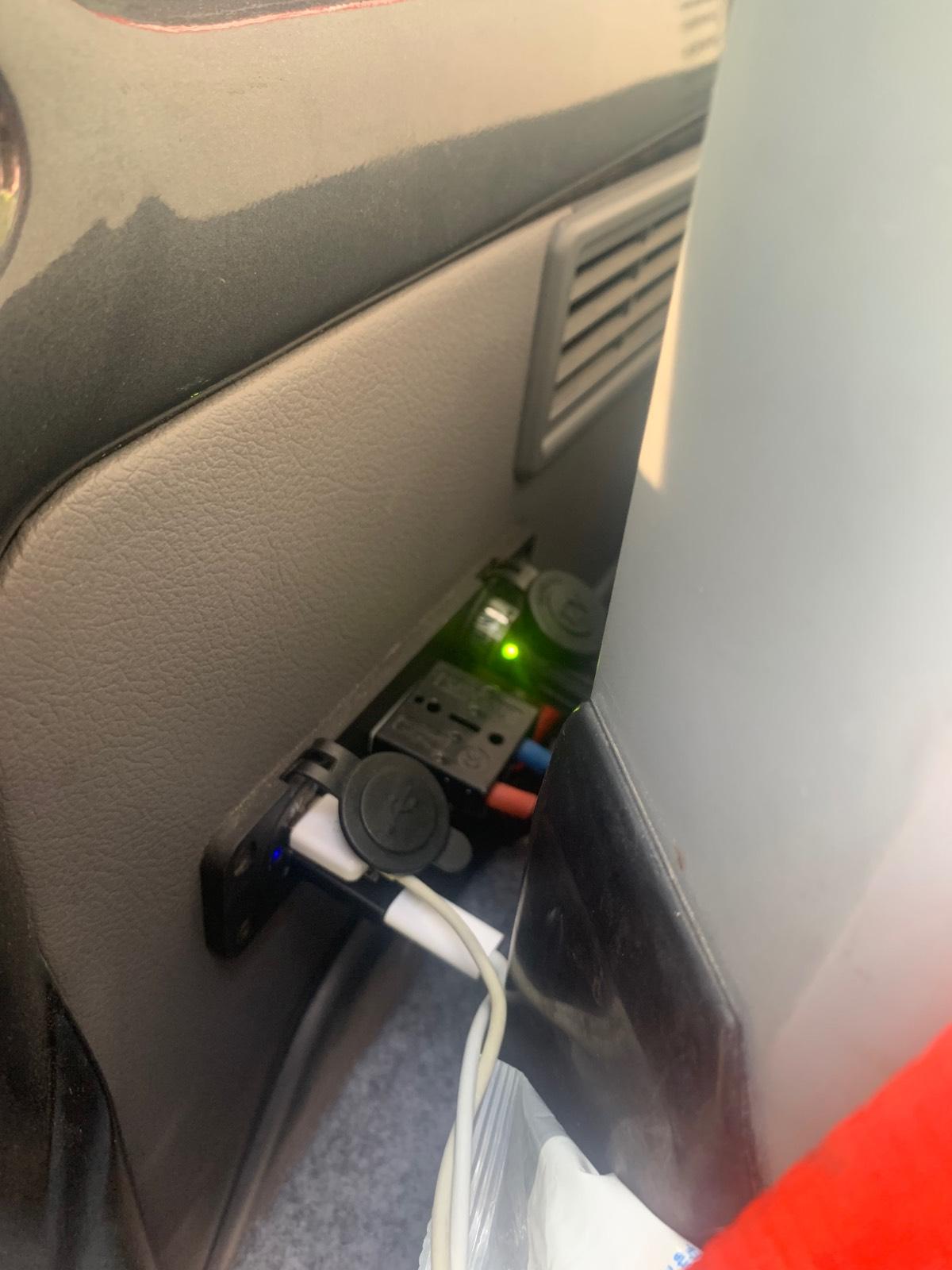

Bau doch eine Lifepo fest oder mobil ein je nach Gusto, einen kleinen DC DC Lader und fertig. Wenn ich erst die Batterie ins Auto laden muss, wenn ich heizen will oder ein kaltes Bier, krieg ich doch die Krise… eine 75 Ah Lifepo packt die Lima wahrscheinlich auch so, selbst leer zieht die vermutlich nicht mehr als 25 A. Aber du kannst die Kapazität fast für voll nehmen.
Ich hab den Lader unterm Sitz und die Batterie hinten verstaut. An der dreifach Dose ist usb zum Handy laden, Anderson für die Batterie und Zig. Anzünder für die Kühlbox. Batterie raus, Kühlbox raus, kein Problem.
