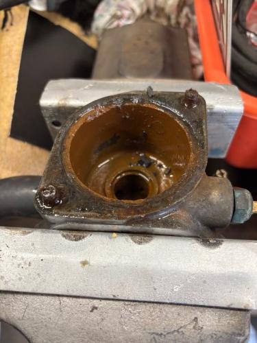

Um die Geschichte für andere etwas interessant zu machen:
Mir sind natürlich beide Schrauben abgebrochen. Eine konnte ich mit viel Wärme noch überzeugen,die andere mußte ausgebohrt werden,mit Linksausdreher nix möglich. Also vorsichtig immer größer und Gewinde nachschneiden.
Darin hab ich zum Glück Übung.
Aber jetzt mal ganz blöd,ich dachte der Thermostat geht nur in einer Weise ins Gehäuse.
Ist das so richtig herum,das die Federn mit dem Teller nach unten zeigen?
Hab ich nun a eingebaut,bin mir aber jetzt nicht ganz sicher.
Neuer Deckel ist auf dem Kühler nun auch drauf. Werde morgen mal ne Runde drehen und schauen was passiert.
Lg Matthias

...neue Schlauchschellen drauf?
Grüße Martin
Link: | |
BBcode: | |
HTML: | |
Hide post links |
Re: Hilfe mein Kühlwasser kocht über
Tja,es war ein Loch im Schlauch,das hab ich mit einem Fahrradflicken geflickt.
Das hat nun ca 3 Monate gehalten,da der neu bestellte Schlauch nicht passte.
Heute nachdem alles fertig war,ist er wieder an der Stelle undicht.
Ich habe nun einen anderen Schlauch zerschnitten um an meinem defekten das Stück zu ersetzen. Metallhülse rein und natürlich überall neue Schellen drauf,das war vorher aber auch schon.
Nun bin ich ca 20 Km gefahren und alles ist dicht. so können wir morgen starten.
