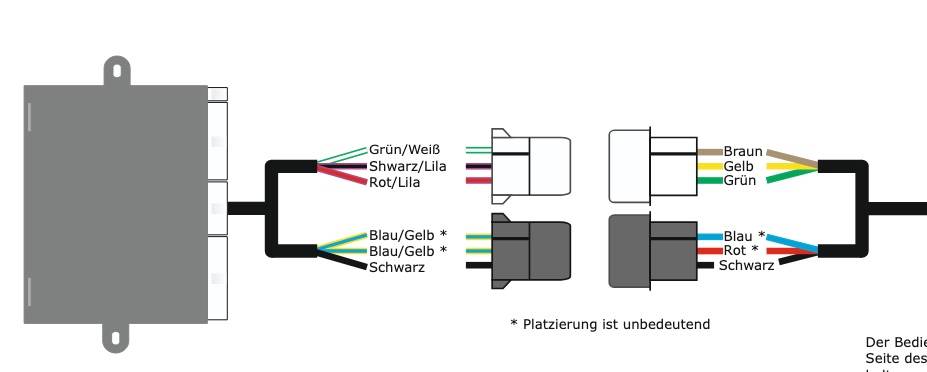

Sag mal, welchen Draht meinst Du genau (bzw was ist mit der zweiten Seite gemeint?). Könnte man nicht einen Schalter dazwischen setzen, nach dem Motto "offroad-Modus" Schalter deaktiviert das Signal?Odessa hat geschrieben: 7. Oktober 2024 20:20Wenn ich tatsächlich auf die Autobahn fahre, wird der lila Draht auf der zweiten Seite auch in die Wago-Klemme gesteckt.
Funktioniert und ich bin endlich die Gasstöße los.

Den hier:
Mir scheint du hast die neueren Version.
Hast du die Gasstöße? Woher bekommt dein Tempomat das Geschwindigkeitssignal vom Fahrzeug?
Ich hab es zwischenzeitlich mit einem Schalter gelöst und nutze es so wie von dir beschrieben.

Tja, ich habs einbauen lassen und grabe gerade nach den verschiedenen Verbindungen. Wenn ich fündig geworden bin, mach ich gerne ein Foto. Und ja, ich habe diese Gasstösse. Sind sau-gefährlich, bin dabi in Marokko fast umgekippt.
