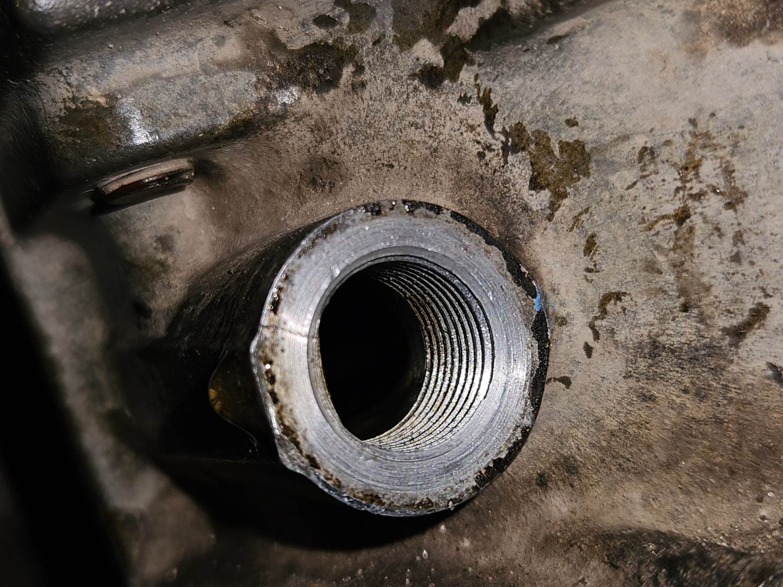

Ich benötige mal wieder euren Rat.
Mein Hilux wurde im letzten halben Jahr sehr wenig bewegt, da ich im Ausland war.
Gestern gings auf die Bühne um mal zu schauen und abzuschmieren.
Dabe ist mir eine Ölundichtigkeit am Getriebe aufgefallen.
Öl abgelassen und geschaut.
Es hat sich ein Haarriss im Gewinde der Ölablassschraube gebildet.
Was kann ich tun?
Mir sind spontan eigentlich nur 3 Vorgehensweisen eingefallen:
1. Getriebe raus und schweissen lassen - viel Aufwand, teuer
2. Abwarten und beobachten - weiss nicht, hinterher wirds schlimmer
3. Den Riss mit irgendwas kleben - Epoxy-alugemisch?
Was meint ihr?

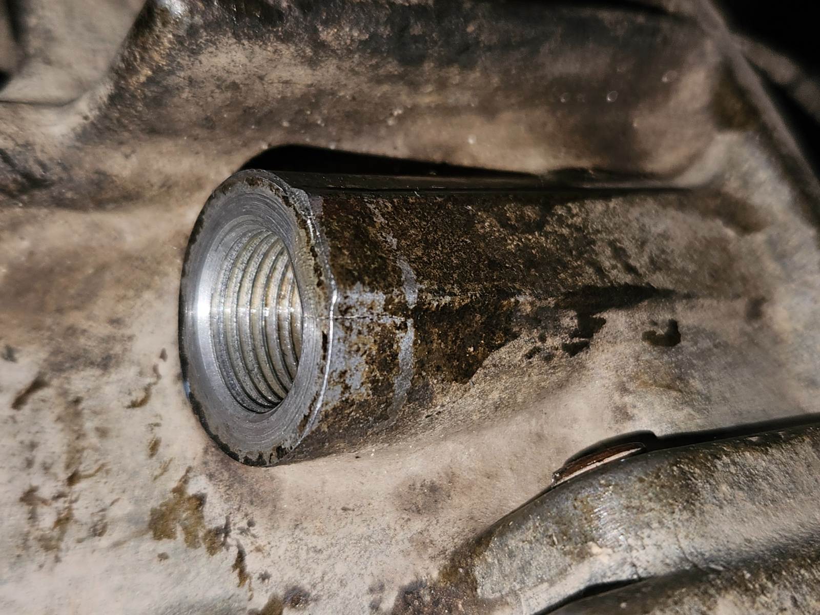

Beiträge: 9353
Re: Hilux Vigo - Getriebeglocke gerissen
Nach fest kommt ab...ich würde es etwas ausschleifen und kleben
Beiträge: 9040
Schraube einkleben und beim nächsten Kupplungswechsel schweißen...

Und nen Spannring aussenrum. Sowas wie ne stabilere Schlauchschelle oder sowas.

Hi, Gewindereduzierstück vollflächig einkleben und kleinere Ablasschraube.

Die Idee mit dem eingeklebten Reduzierstück gefällt mir am besten.

wenn Du die Lösung mit dem Reduzierstück machst könntest Du eines drehen lassen das ein passenden Kragen hat um den Bereich um das Gewinde zu verstärken.

Wie tief geht der Riss in Richtung Getriebe? Das Reduzierstück sollte den wenn möglich auf der vollen Länge überdecken.
Wenn du mit nem mechanischen CAD (Fusion360, FreeCAD) etwas zurecht kommst, kannst du dir ein passendes Teil beim örtlichen Lohnfertiger oder bei PCB-Way bestellen.
Beim Kleber (bspw. grüner Loctite) darauf achten, dass er dauerhaft mit Öl in Kontakt sein darf.

Würde hier Loctite Gewindedicht 542 einsetzen:

Wenn der Riss nicht geschweißt wird, kann man sich das ganze Insert-Zeugs sparen. Meine Meinung.

war in der Garage, es ist M18 und die Gewindelehre sagt 1,5, aber bitte nachmessen ich hab J4! Aber oft sind die Gewinde bei verschiedenen Modellen gleich.
Die Stahlbusschraube wäre sicher eine gute Lösung, Vorraussetzung es wird dicht.

Hatte mal was ähnliches
Das hab ich außen mit Flüssig Metall
https://ebay.us/m/D9rh1i
und das Gewinde vielleicht zusätzlich mit dem Loctide abdichten.
das hält schon ewig
