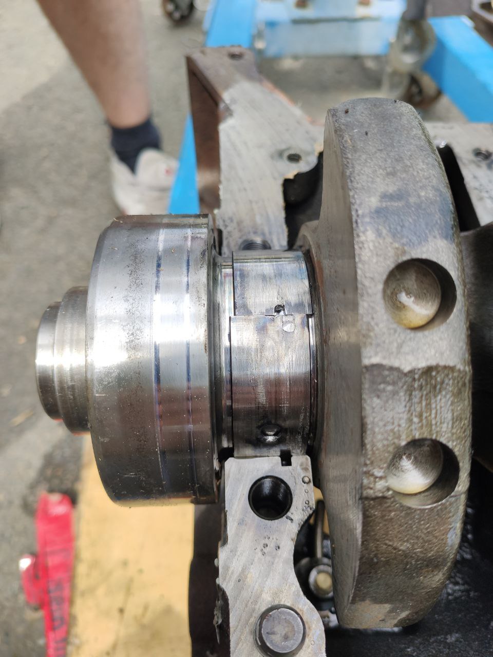

Genau genommen gehört das gar nicht hierher weil es die Hauptlager sind, aber da wir unseren Motor aufgrund von Vibrationen weiter zerlegt haben, wollte ich euch dieses Bild des grauens nicht vorenthalten:
Nr 7 hat sich zerlegt und ist mitgelaufen.
Jelonek
Beiträge: 3080
Wohnort: Ostfriesland
Re: Big End Bearings J8
Beitrag von Jelonek »
Wie kann das denn passieren?
Beiträge: 7557
Ölwechselintervall zu lang und oder auch mal mit zuwenig Öl gefahren…

Beim Ausbau der Ölpumpe hat sich auch gezeigt, dass sie etwas Spiel hat, möglicherweise war der Öldruck mal nicht da? So oder so, dass ist leider passiert bevor er zu uns in gute Hände kam.
steffen_k
Beiträge: 959
Beitrag von steffen_k »
GRJ78 hat geschrieben:
Hallo Florian, das glaube ich eigentlich nicht, da die Pleuellager ja noch die Ersten waren (keine Striche auf den Schraubenköpfen) und die Pleuellager "am Ende des Öldrucks" stehen, hätten aus meiner Sicht erst die Pleuellager "aufgeben" müssen bevor ein Hauptlager frisst & mitdreht.
Aber in Summe haben wir an dem Motor soviele Einzelschäden (Passfedernut KW/Schwingungstilger ausgeschlagen, Passfeder Ölpumpe-/ESP-Antrieb gebrochen, Riss in der Kolbenmulde, Risse im ZK) gefunden, daß es schwierig ist zu beurteilen was die Ursache für den sehr rauhen Lauf unter Last war.
Im Übrigen sollte jeder 1HDT/HZ Besitzer mal schauen ob die Zentralschraube in der KW noch fest sitzt (490Nm laut Handbuch), nachdem was ich bei dem Motor von Treeman gesehen habe, habe ich mir erstmal eine neue Schraube bestellt. Wenn man bei ih8mud sucht, stellt man fest, daß diese sich auch lösen kann. Die neue Schraube wird direkt mit Schraubensicherung geliefert.

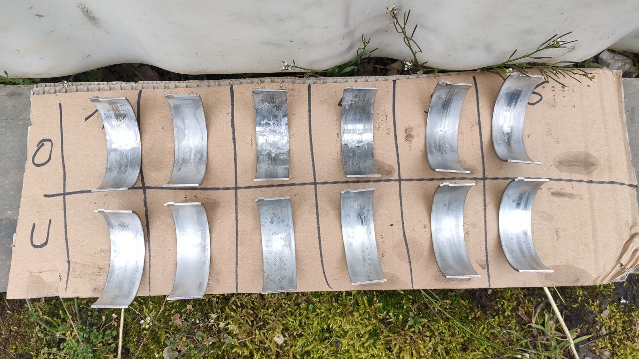

TobiMi
Beiträge: 18
Registriert: 18. Dezember 2024 13:16
Beitrag von TobiMi »
Guten Tag zusammen,
nachdem mir auf dem BTT2025 einige von euch dringends empfohlen haben bzw. mich dazu verdonnert haben :wink: , doch mal nach meinen Pleuellagern zu schauen konnte ich bei meinen Schraubern sehr kurzfristig einen Termin ergattern.
Mein Auto ist ein 94er mit nun 377.741 Kilometern auf der Uhr.
Die Fotos meiner Lagerschalen sprechen wohl für sich. Es wahr doch dringlicher als ich erwartet hätte.
Auf allen 6 Zylindern waren Schalen das Typ No. 4 verbaut.
Ich hatte immer gedacht, es seien hauptsächlich die frühen Baujahre des 1HDT bis 1992 betroffen. Deswegen war das Thema für mich eigentlich nicht hoch auf der Prioritätenliste.
Ich weiß auch nicht ob die bei mir noch ab Werk drin waren oder bereits getauscht wurden. Die letzten 10 Jahre beim Vorbesitzer lief der Wagen aber recht wartungsarm.
Jedensfalls habe ich vom Zustand der Lager nichts gemerkt und müsste Lügen wenn ich behaupte, dass er mit den neuen Lagerschalen anders läuft.
Wer sich ebenfalls unsicher über den Zustand seiner Pleuellager ist sollte die Aktion also vielleicht auch mal angehen.

Jelonek
Beiträge: 3080
moin,
schöne Arbeit , und .... es war wirklich nötig ,
wenn man da etwas merkt dann ist es schon sehr kritisch , und jetzt hast du 500 000 km Ruhe
