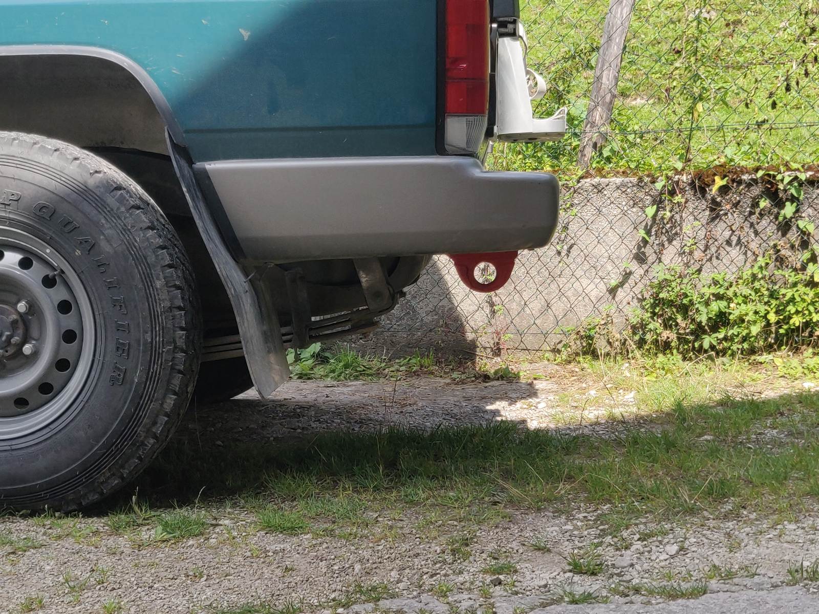

Nachdem es mich doch etwas genervt hat, dass hinten keine soliden Anschlagpunkte vorhanden sind, hab ich mir was überlegt.
Bisher hatte ich einige Zeit die AHK-Traverse von GDW genutzt. Der Böschungswinkel hinten ist dabei aber ziemlich miserabel. Nach dem Umbau auf Rockinger Variobloc konnte ich den Natohaken als Anschlagpunkt hinten nutzen, aber ständig so einen Metallklotz im Auto mitnehmen?
Ich wollte eine Lösung die unabhängig von der AHK ist.

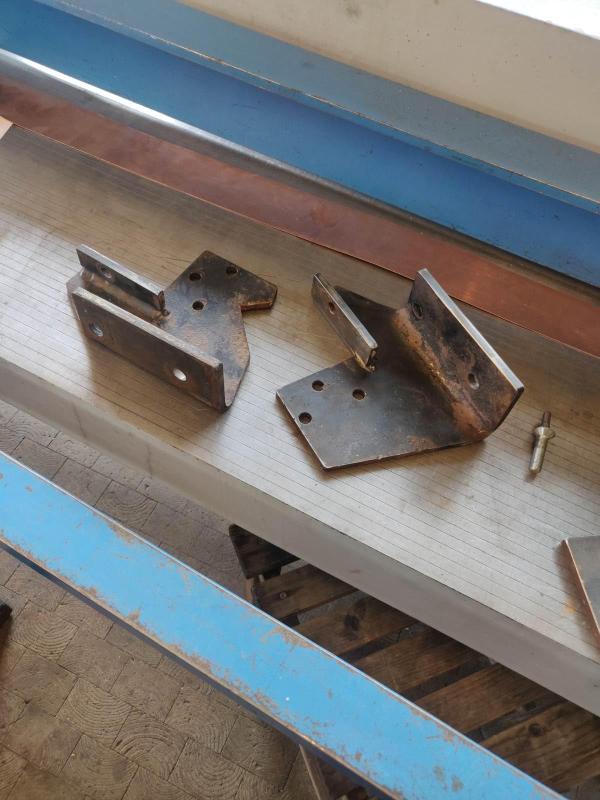

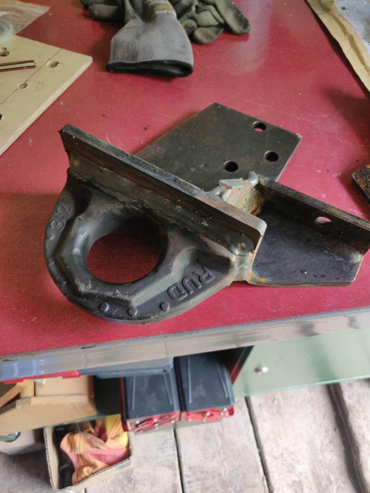

Habe mich nun entschieden die Seitenwangen der GDW Traverse zu nutzen und mir daraus zusammen mit RUD ABA 3,2to Anschweißösen was zu bauen.
Der Rest der Geschichte kommt nun als Fotostory, bevor ich mir den Mund fusselig rede.
Das Grundmaterial:
Die Idee entlang der grünen Linie kanten und an der rot gestrichelten Linie eine Verstärkung einschweißen:
Der Werdegang:
Das Resultat:
Diese Lösung sollte eigentlich an allen J7 ab 2007 möglich sein, an welchen eben auch die GDW-Traverse passt.
