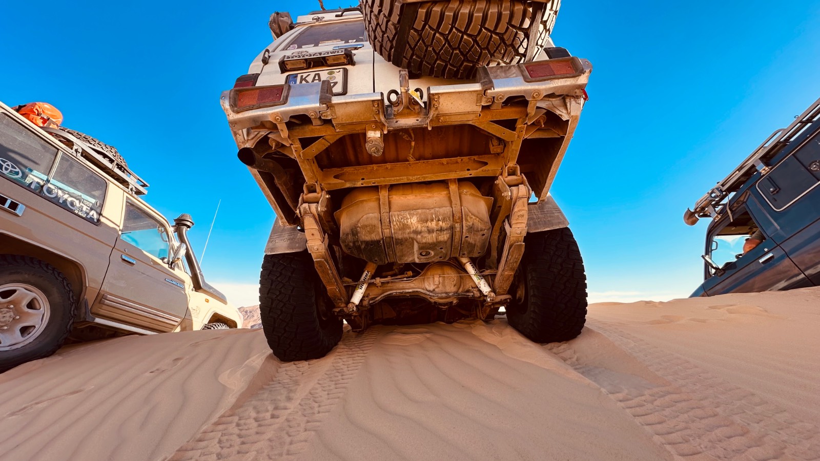

Ich suche da gerade auch nach der - für mich - perfekten Lösung.
Beim Kauf meines GRJ78 habe ich den Fehler gemacht, mir den MASSIVEN Reserveradträger eines bekannten Ausbauers aus dem Süden Deutschlands andrehen zu lassen. Massiv ist hier das richtige Wort. Massiv ist nicht nur das Gewicht sondern auch der Abstand des Reserverads zum Heck des Autos.
Sieht nicht nur "besonders" aus, sondern bringt den Schwerpunkt auch schön nach hinten und dient bei Tunesien-Dünen als Anker (praktisch). Zudem rostet das Ding schon vorne und hinten.
Ich hab nen guten Freund nach Rat gefragt und sein Plan gefällt mir ganz gut. Es ist noch nicht spruchreif aber es wird in etwa sowas werden:
- Heckstoßstange größtenteils aus ALU (Verstärkung wo nötig)
- Original Reserveradhalter wird wieder an die Tür bugsiert -> Somit Reserverad an der Tür
- Zur Unterstützung wird eine Reserverad-Stütze am Reserveradhalter und Stoßstange befestigt -> schwingt natürlich mit, wenn die Tür geöffnet wird.
Ende Oktober kommt mein Auto zum Ausmessen. Mal sehen wie das funktioniert.

Bei mir hat sich die Heckstoßstange von Tourfactory bewehrt.
Ja, das Rad kommt nochmal 5cm weiter nach hinten.
Ich wollte aber auch ursprünglich 2 Ersatzräder (eins drunter).
Da sich auch in Nordafrika auch viel verändert hat, möchte ich jetzt lieber den 2. Original Tank und das RR am Heck
Unterm Jahr entferne ich den Ersatzradträger und nehme TipTop Pilze mit.
Bei meinem Freund Fred war die Tür nach 500 tkm auch ohne RR total im Ars...
Auch ohne Aussteifung in der Tür sind die Bolzen nicht die Stabilsten.
Für mich steht eher die Frage im Raum viel Wellblech oder Europa und nur verhalten Offroad.
Bei zweiterem geht das mit der Original Lösung für die Hecktür gut.
Die Idee von Franz hört sich cool an, nur wer schweißt mir Alu in Mauretanien? :lol:
