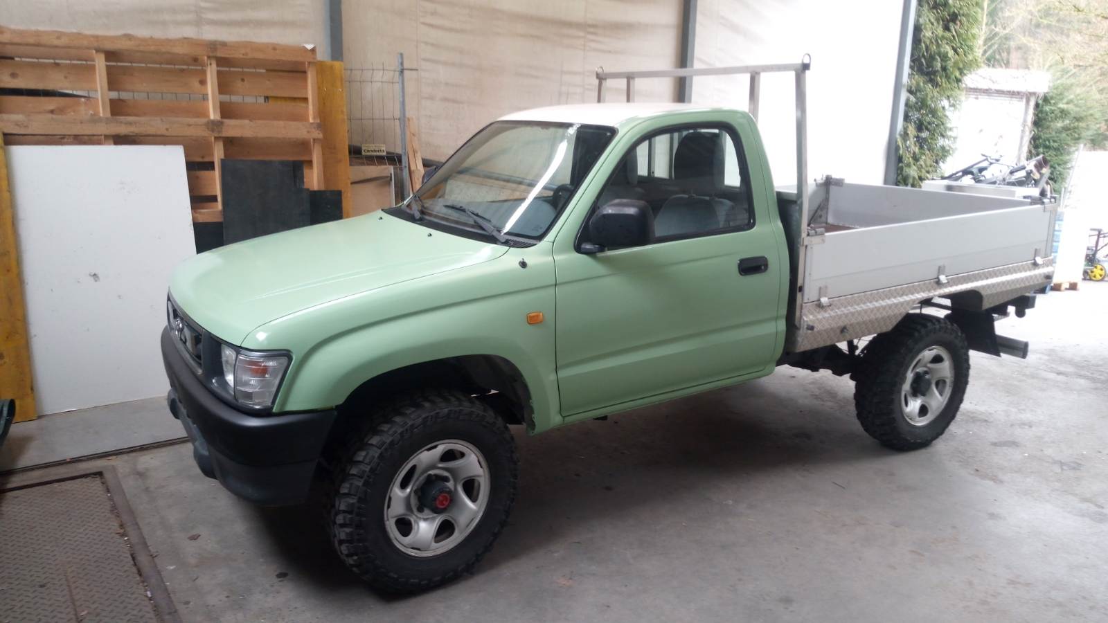

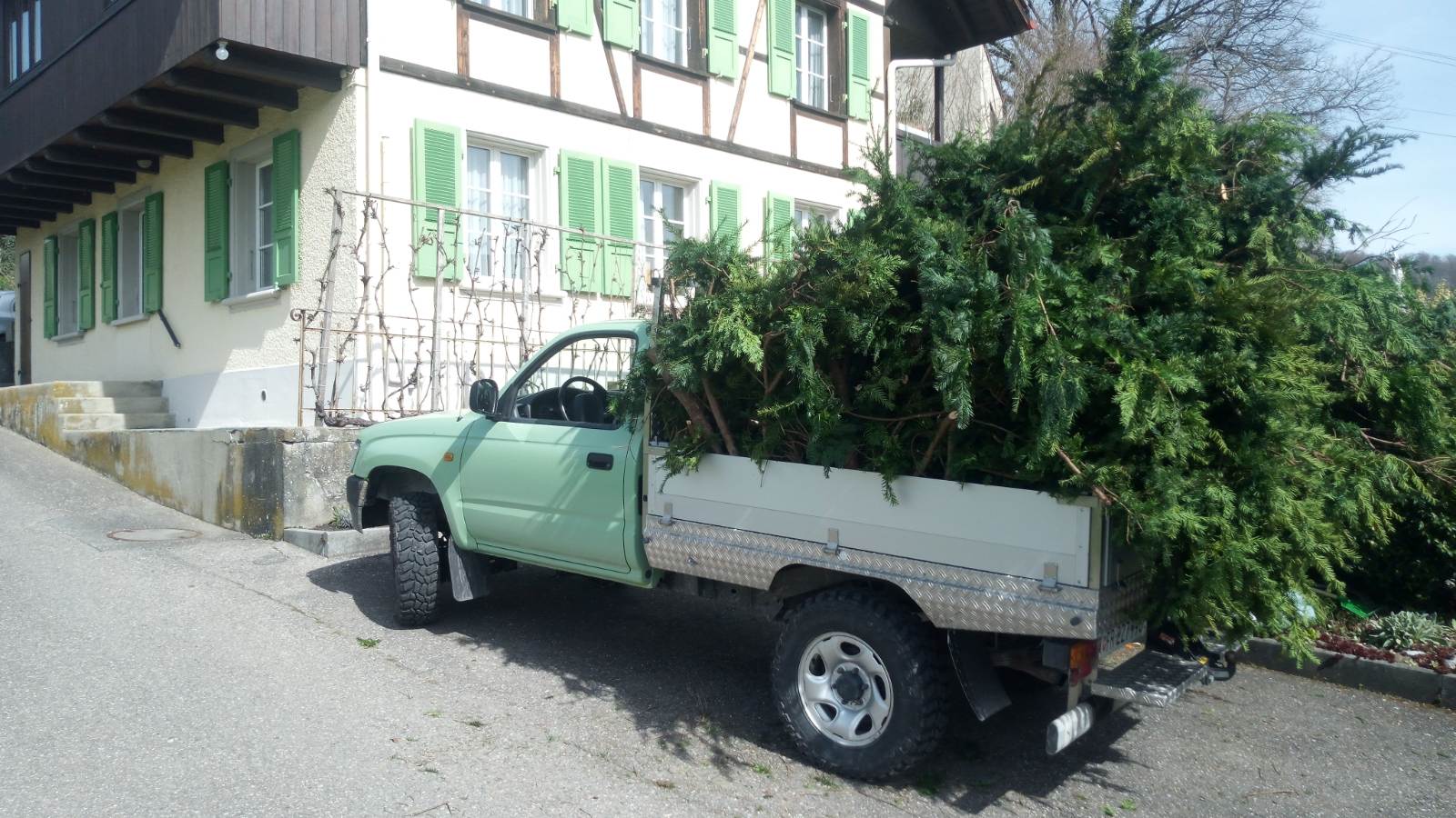

Anyway, ich komme aus der Schweiz und fahren einen RZN 168, Hilux 1998 mit einer 2.4 Liter Benzinmaschine 2RZ-FE
Der Pickup wird fast jede Woche beim Entsorgungshof gewogen. Glaub mir, 1690gk voll getankt. Die leichte Brücke wird's sein.
Mein Fahrstil war am Fotowochende etwas abenteuerlich und bin einige Pässe an dem Tag gefahren. Den Porsche vor mir, wollte ich bergab nicht davon ziehen lassen. Da musste ich ebenfalls später bremsen, sonst wird das nix mit dran bleiben.
Nur die Bremsen haben mich zum Aufgeben gezwungen.
Wenn man mit der Fuhre jedoch "anständig" fährt, ist alles im Grünen Bereich. ...und ja, die Bremsflüssigkeit sollte auch in den Zangen, direkt am Kolben gewechselt werden. Aktuell hat der Koloss 58'000km, also 10% der Lebenserwartung sind um.
