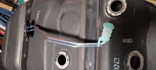

die Toyota Ingenieure haben die Tanks wirklich durchdacht konstruiert:
Die Ansaugung/Rücklauf sind in einem Pralltopf umschlossen, der durch ein dünnes Röhrchen gefüllt/ entleert wird.
Dadurch läuft die Ansaugung nicht durch jede Richtungsänderung leer.
Die Verbindung der beiden Enlüftungsstränge ist wahrscheinlich auch wichtig.
