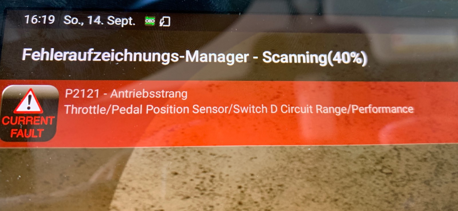

Servus miteinand,
mein GRJ78 hat jetzt schon 3 mal über einen längeren Zeitpunkt verstreut den Fehlercode P2121 (ausgelesen) angezeigt.
Die dazugehörigen 3 Zeichen (Motor, Getriebe und Antischlupf) im Cockpit wurden angezeigt.
Einher ging damit, dass die Beschleunigung stark reduziert war und er in eine Art Limpmode ging.
Der Fehler lies sich nicht durch mehrmaliges an und ausmachen und Batterieabklemmen beheben.
Er ging jedesmal dann wieder von alleine weg nach einer Weile mehrmaligem fahren.
Mögliche Fehlerquellen sind im Bild beschrieben.
Habe die Konrektoren am Pedal überprüft und die scheinen fest und stramm zu sitzen.
Hat das einer von euch auch schon mal so erlebt und oder hat eine Idee zum checken, bevor im zum Händler gehe?
Danke und Gruß
Andreas

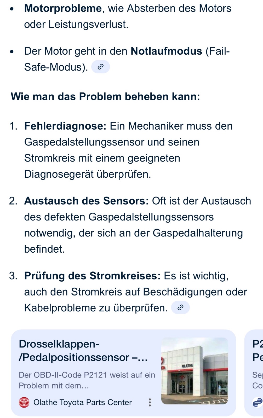

KI Diagnose

zunächst mal technisch zu P2121
Das Gaspedal hat 2 Messkreise (VPA und VPA2) - der Fehlercode sagt aus, das der Unterschied zwischen den zwei Messkreisen zu groß bzw. zu klein ist, da sie eigentlich immer den gleichen Abstand zueinander haben (siehe mein Posting zum 1GR-FE da hab ich das beschrieben - die liegen mit etwas unterscheidlicher Spannung zueinander.).
VPA ist der Sensor der verwendet wird um die Gaspedalstellung abzufragen, VPA2 wird im Normalfall nur benutzt um sicherzustellen das VPA einwandfrei funktioniert und meldet. VPA2 kann als Fail-Safe die ganze Funktion übernehmen, wenn VPA fehlt.
In der Tat sollte bei verbautem Aftermarket Tempomat erstmal dieser abgeklemmt werden - da dieser in beide Regelkreise aktiv eingreift.
Das kann zu sporadischem Auftreten dieses Fehler führen.
Versuche bitte folgendes:
- Zündung an und Fehlercode löschen
- Zündung 30 Sekunden aus
- Zündung an (Motor kann aus bleiben!)
- 5 Sekunden warten
- Pedal langsam treten bis circa zur Hälfte
- Dann wieder langsam zurück lassen
- Pedal langsam ganz treten
- Pedal langsam zurückkommen lassen
Tritt der Fehler direkt wieder auf? - Wenn ja ist vermutlich das Gaspedal defekt!
Wenn nicht, sondern nur Sporadisch: :Stecker reinigen, Gaspedal mal ausbauen und schauen ob Nass geworden etc. (ja, schonmal erlebt!) - viel mehr kann man nicht machen.
Sonst wäre auch da Gaspedaltausch vermutlich der nächste Step.
Man kann die Werte des Gaspedals auslesen von beiden Sensoren im Tester - welche Software/Hardware nutzt Du?
Achja: Das ist KEIN Fehlercode zur Drosselklappe! Also das ist erstmal raus.

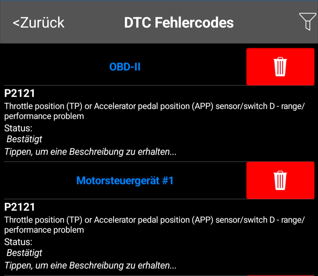

Vielen Dank für die schnellen sehr hilfreichen Antworten.
Ja, ein aftermarket Tempomat wurde verbaut.
Ich habe eine OBD2 Reader angeschlossen und lese mit Torque Check App auf Android aus.
Werde am WE mal die Checks durchführen und berichten.
VG
Andreas
VG
Andreas

Dachte ich mir fast. Habe ebenfalls einen Aftermarket Tempomat verbaut.
Hatte den Fehlercode bisher "nur" zwei Mal in 3 Jahren (45.000km).
Lässt sich dann problemlos via Car Scanner App und OBD Dongle auslesen und löschen.
Ich bilde mir ein das Problem / der Fehler trat beide Male beim Lastwechsel (Direkt nach einer Bergauffahrt und darauffolgendem Gas wegnehmen) auf.
Konnte es aber nie reproduzieren.
Vielleicht gibt das ja einen Hinweis.
