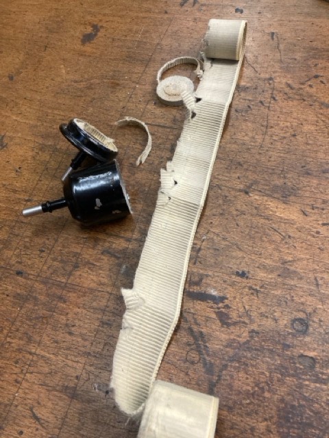

hab meinen Benzinfilter jetzt bei 51000 rausgeschmissen. Sieht allerdings net schlecht aus. Nur E5 getankt.
Baetzter
[attachment=0]Mittel (IMG_2775 2).jpeg[/attachment]
Beiträge: 3800
Re: Benzinfilter GRJ macht sich nackig
Broesel hat geschrieben: 27. September 2025 19:09
diak hat geschrieben: 27. September 2025 18:53
Warum nicht so geil?
Unterm Auto…
Im Motorraum wäre schicker.
Das kann ich nach der Aktion heute nur unterstreichen!
Was eine Sauerei und richtig abklemmen kann man die Leitungen auch nicht recht.
Zumindest hat es jetzt im zweiten Anlauf funktioniert. Der Zeitansatz beim ersten Versuch war zu gering :roll:.
Aufschneiden werde ich ihn dann später.
Habe jetzt den Bosch F2161 verbaut. Der ist aber ziemlich dick.
