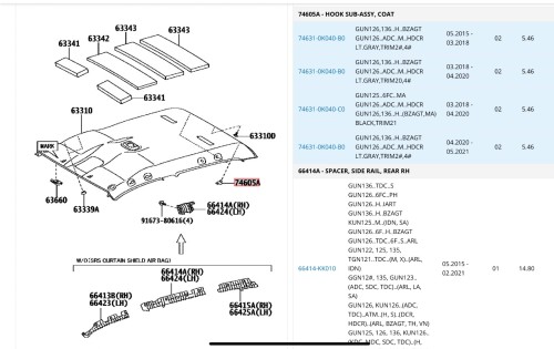

evtl kannst du mit deiner VIN bei Partsouq das entsprechende Teil raus suchen und anhand des Bildes die Art der Befestigung erkennen?

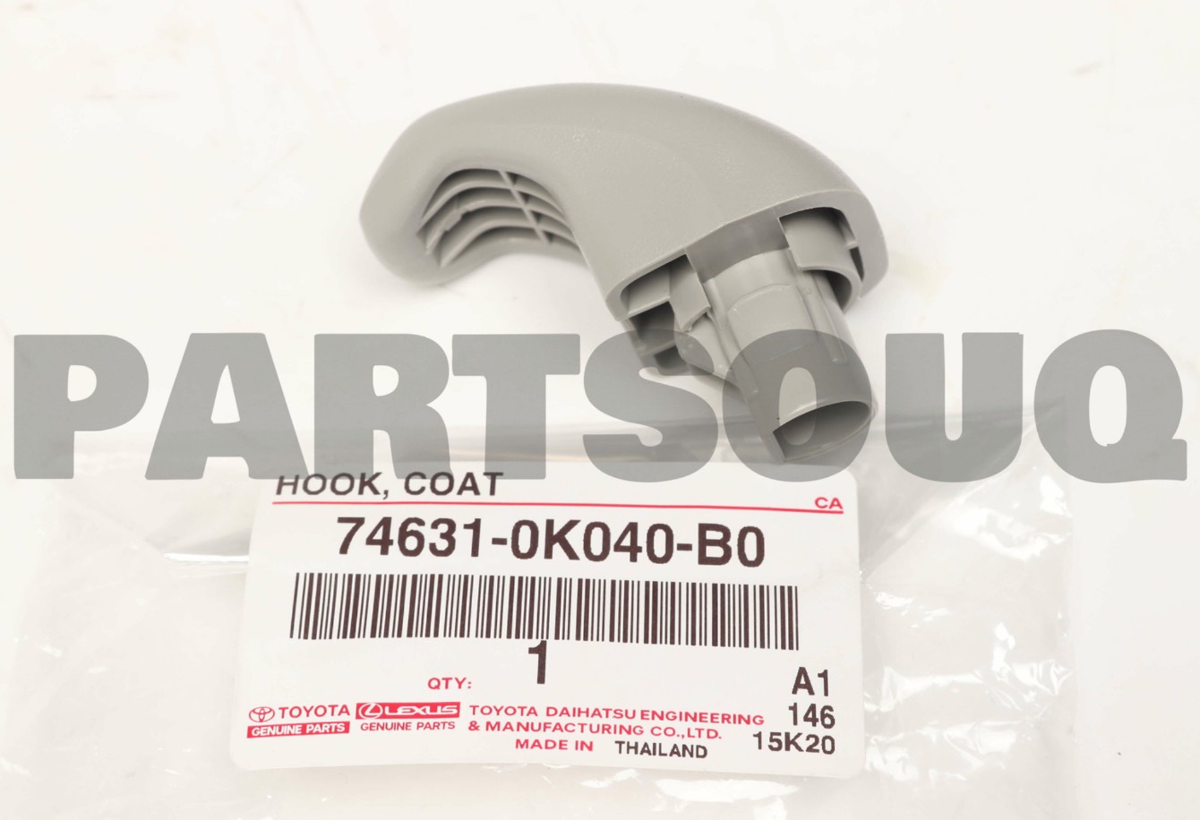

Also, das Teil findet sich z.B. bei Amayama unter der Rubrik "Roof headlining & silencer pad for Toyota Hilux" und nennt sich "74605A - HOOK SUB-ASSY, COAT".
Habe jetzt nicht die Ahnung von den neuen Hilux, einfach mal den GUN136L-DGFHHG (2017-2020) genommen. Sieht aber nicht so aus, als wenn es geschraubt wäre, gibt ja auch "non-reusable-Parts", gesteckt und wenn ersetzt werden müssen, neu... Oder wie Malte sagte, raushebeln oder versetzt gesteckt und gedreht... (nichts ist unmööglich...)
Grüße Martin

So wie das aussieht, ist der Haken in einer Führung oder in zwei Blechschichten verankert und nur gesteckt.
Mit einer Gripzange und genügend Zug oder mit Hebel, OBEN am Haken angesetzt, sollte der rausploppen.
Die arrettierende Nase sitzt hier nämlich oben am Steckschaft.
Es kann aber auch sein, dass man oben mit einem Schlitzschraubendreher einstechen und diese Zunge herunterdrücken kann!
Das kann ich leider nicht eindeutig erkennen. Die Stelle wäre genau unter dem S von Partsouq
Dann lässt sich das Teil einfach so herausziehen. Halte ich für die wahrscheinlichste Variante. Auch Demontage muss schnell und ohne
großen Kraftaufwand geschehen, denn Zeit ist Geld.

Auf der Partsouq-Hauptseite gibt's das Teil nicht mehr, nur Ebay. Bevor ich hier weitere Bilder poste, hier der Link zum Ebay-Artikel:
https://www.ebay.com/itm/392331355449
Dort sind noch weitere, deutlichere Ansichten, auch mit Zunge :P :wink:
Grüße Martin
