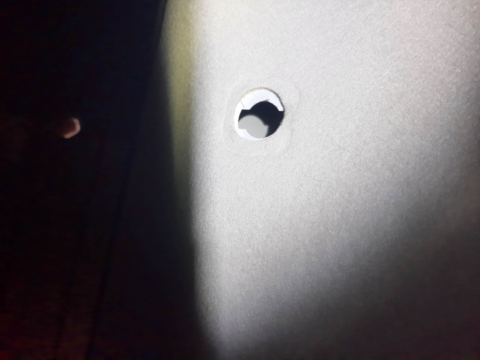

Sorry das ich mich jetzt erst melde,hab gerade mal bei mir geschaut.Da ein Haken wegen Falschbelastung bei mir gebrochen ist,habe ich mal versucht den zweiten Haken zu demontieren.Dazu ist dieser durch drehen zu lösen.
Hab dir mal Fotos gemacht.Hoffe das Prinzip ist ersichtlich.
VG Uwe
kanzler
Beiträge: 239
Re: Demontage Kleiderhaken wie?
Beitrag von kanzler »
Wie du erkennen kannst ist hinter dem Himmel ein Blech mit Aussparungen,die Kleiderhaken besitzen zwei Nasen,siehe Bild zwei.Werden also durch Drehung arretiert bzw. gelöst.
VG

Vielen Dank Uwe, hat geklappt und unbeschädigt auch noch
