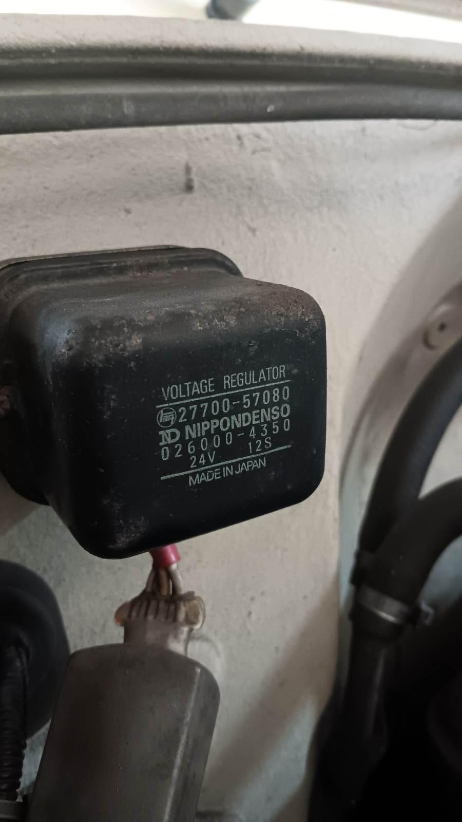

Heute Morgen blubbernde Batterien... gecheckt und siehe da: 35V auf dem System, wenn der Motor läuft. Gibt es noch Alternativen zu dem sündhaft teuren Original Regler? Originalität ist mir wurscht, Zuverlässigkeit ist mir wichtiger.
Das war dann wohl auch die Ursache für die zerschossenen Birnen und Blinkerrelais...

Felde
Beiträge: 135
Registriert: 11. Mai 2020 21:26
Wohnort: Leverkusen
Re: Ausfall Elektrik Blinker und Filterlampe
Beitrag von Felde »
Hi
Habe neulich bei Allrad Keba einen Voltage Regulator 24V gekauft. Ist ein aftermarket Teil, sieht aber nicht schlecht aus.
Die alten, mechanischen Regler kann man übrigens nachstellen. Prozedere ist im 3B engine manual beschrieben. (Falls du es brauchst, schick mir ne PM).
Viel Erfolg Felde
wuestenratte
Beiträge: 66
Registriert: 5. April 2013 15:25
Wohnort: Wasserlosen
Beitrag von wuestenratte »
Hab mir ein Aftermarket von Keba bestellt, läuft gut seitdem. Batterien hat es allerdings dahin gerafft... für die nächste Saison braucht es wohl neue
