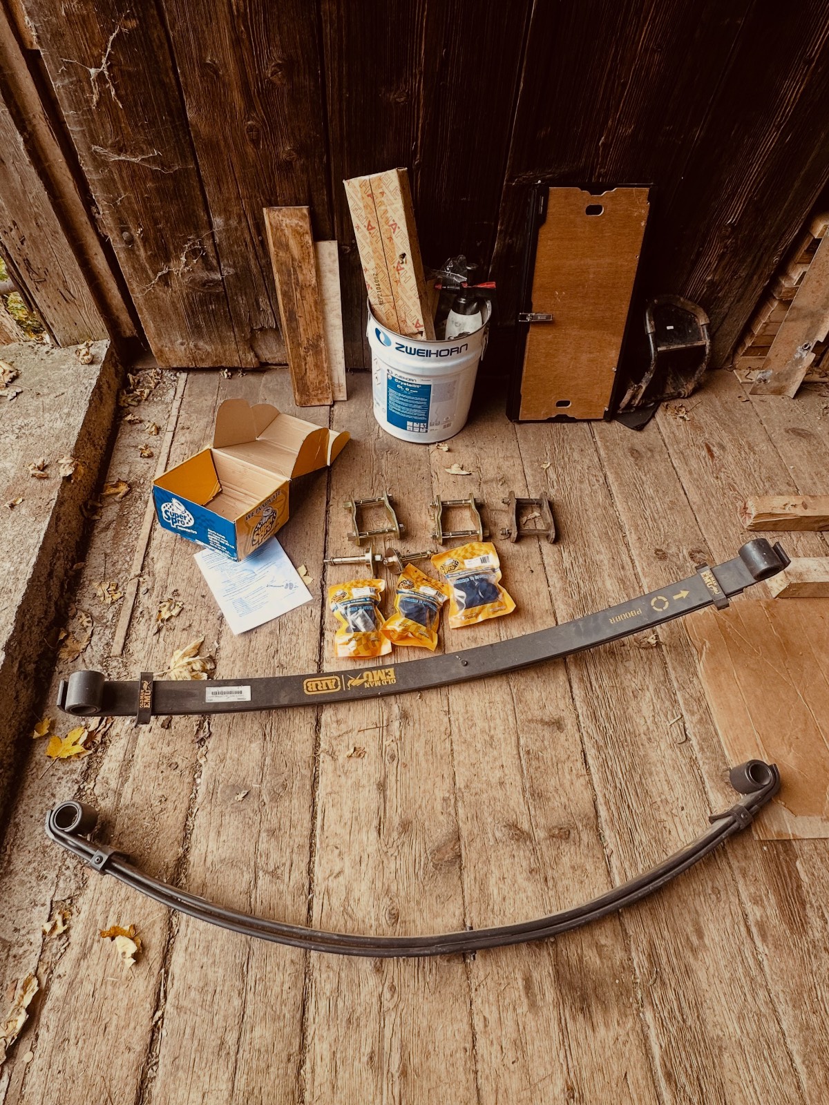

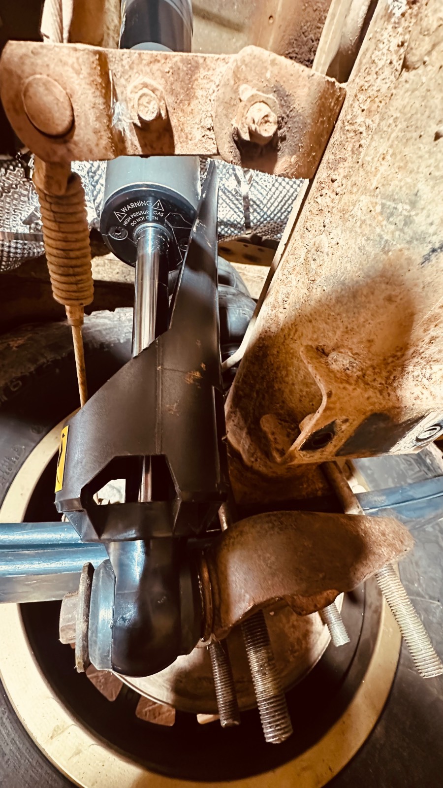

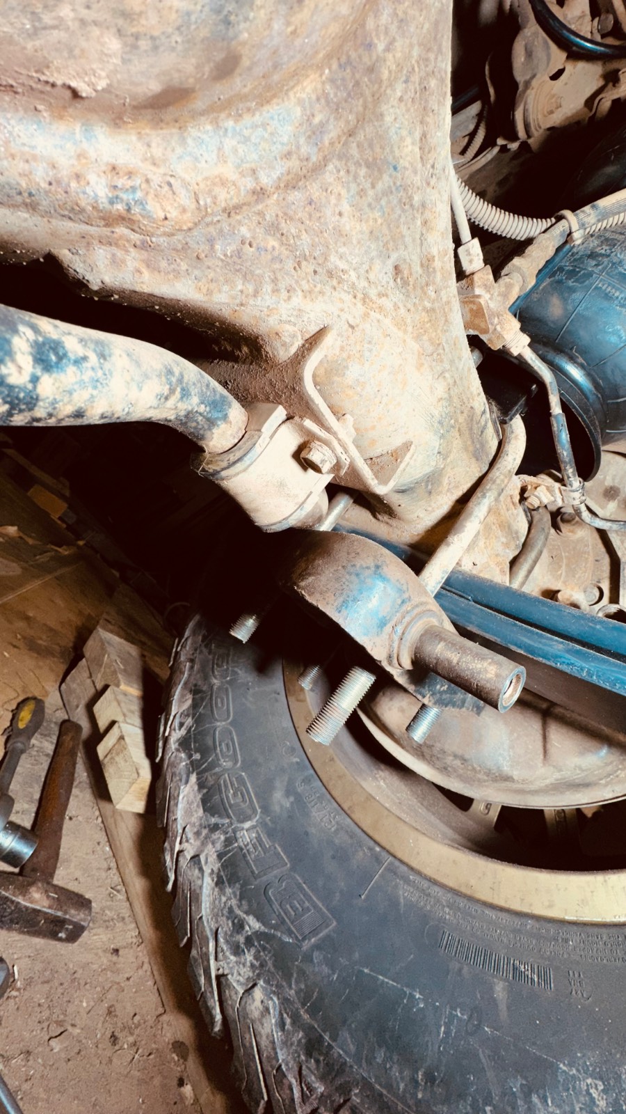

Ich hab sie drin. Nach der Algerientour heuer gibt's gerne Erfahrungen. Bisher ist der erste Eindruck gut. Selbst leer spricht er hinten an. Ohne Dämpfer kann man das Heck ca 2 cm runter drücken bei leerem Auto.
Ich hab den Stabi komplett rausgeworfen hinten, da ich die Spacer weggelassen hab damit die Dämperaufnahmeplatte (Fishplate) etwas höher kommt. Das ist so eigentlich nicht vorgesehen aber ich nutz das jetzt mal aus. Mit Spacer ist es am Stabi eng aber es geht.

Schneidest du die Gewinde der U-Bügel noch ab, oder lässt du dir den Weg zurück bewusst offen? :wink:
@GRJ78
Beiträge: 8955
Re: OME MT64 ergänzen die Stoßdämpferpalette zum BP51
Die sind schon lange ab, die Bilder sind aus der Einbauphase. Falls es doch nicht so funktioniert wie geplant, wird ein kompletter Satz neuer Brieden verbaut.
