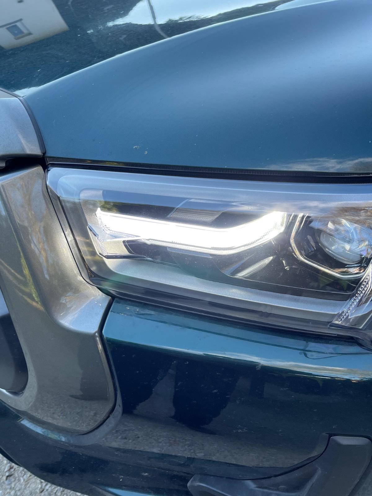

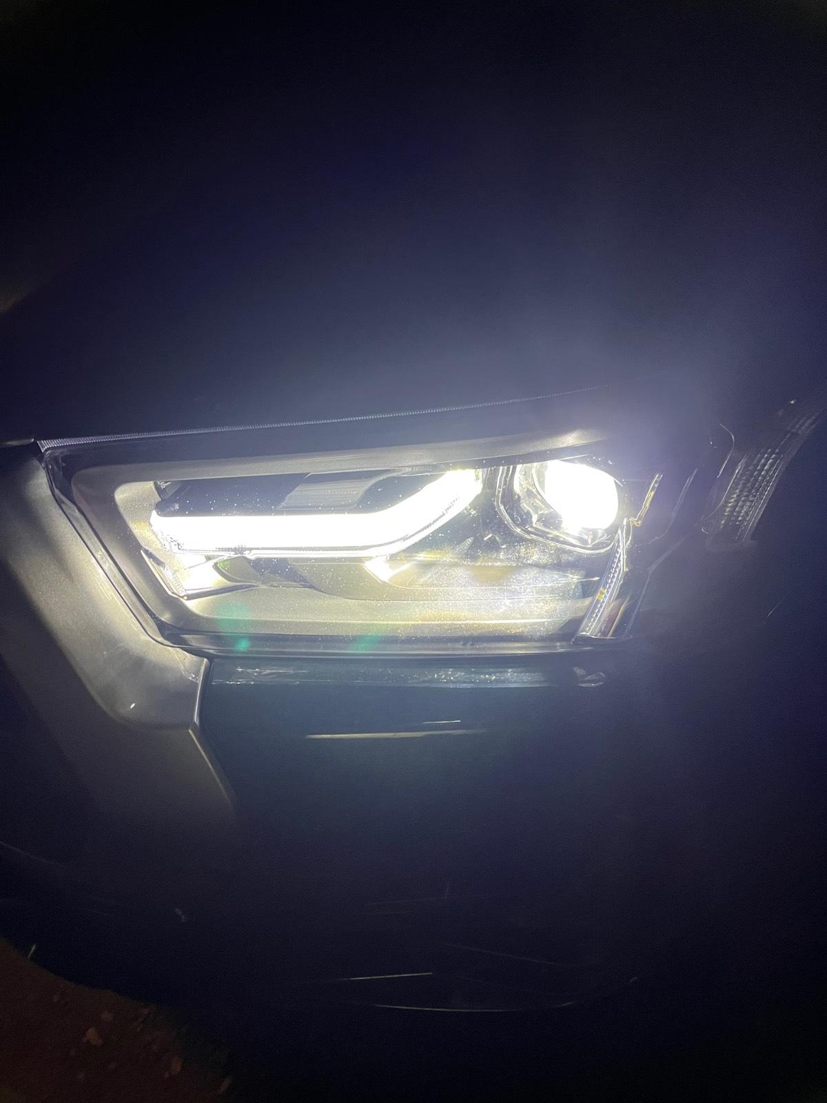

Hab jetzt mal die Osram bestellt und eingebaut. Der Einbau ist wirklich superleicht und sogar ich hab's auf Anhieb hinbekommen. Licht ist gut und angenehm. Aber optisch natürlich nicht so hübsch:
Mein Traum wäre, auch noch Tagfahrlich und Fernlicht auf LED umzurüsten... :)
