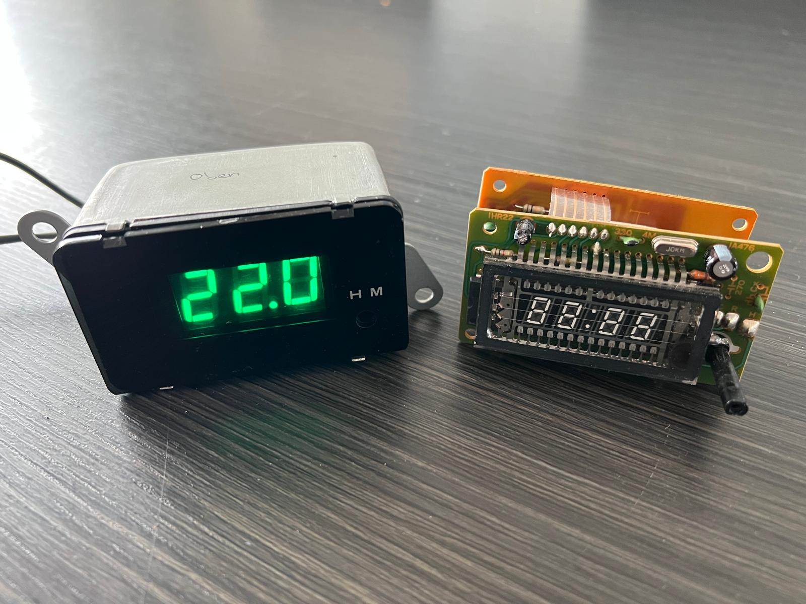

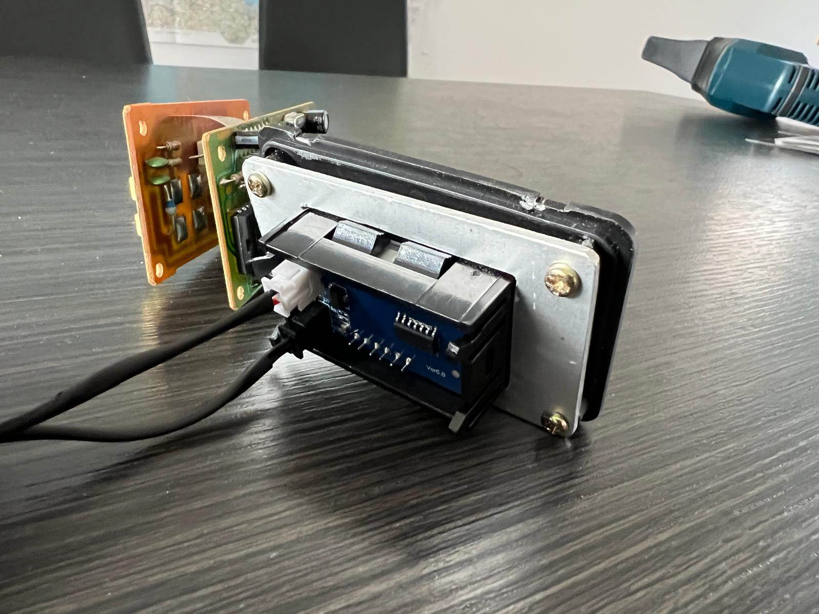

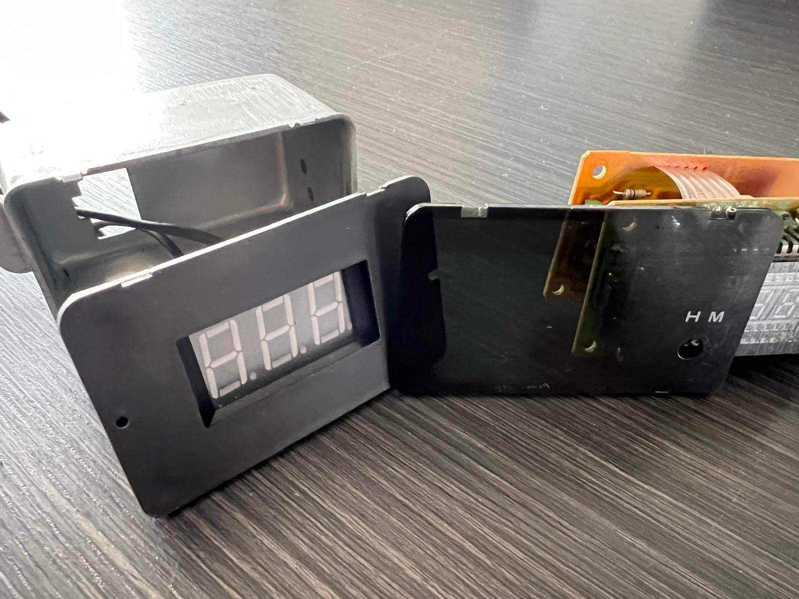

Vielleicht für den einen oder anderen interessant. Der 70er hat ja eine Uhr verbaut, aber keine Aussentemperatur. Die Uhrzeit haben wir bereits auf dem Radio. Ich habe nun eine einfache Temperaturanzeige in das Gehäuse der Uhr verbaut. Sieht aus wie "original".
War ganz einfach. Die Uhr entfernt, ein Stück Alu zurecht gefeilt und an das originale Plastikteil geschraubt, fertig.

Es ist dieses Teil hier:
https://www.amazon.de/FBBULES-Thermomet ... B5YHH&th=1
Wie lange das läuft werde ich dann sehen. Ich fand es auch viel zu grell, aber jetzt hinter der dunklen Abdeckung der Uhr passt das wunderbar. Auch ist die Uhr ja recht tief verbaut, das blendet also nicht beim fahren. Farbe ist grün und vergleichbar mit der Uhr.

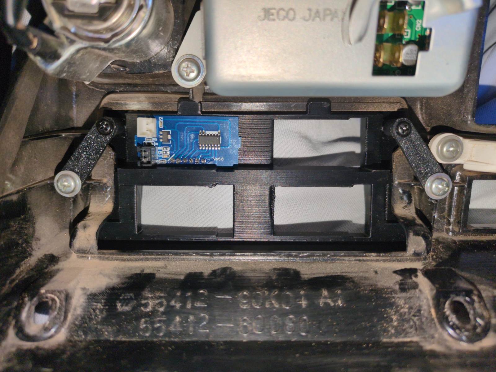

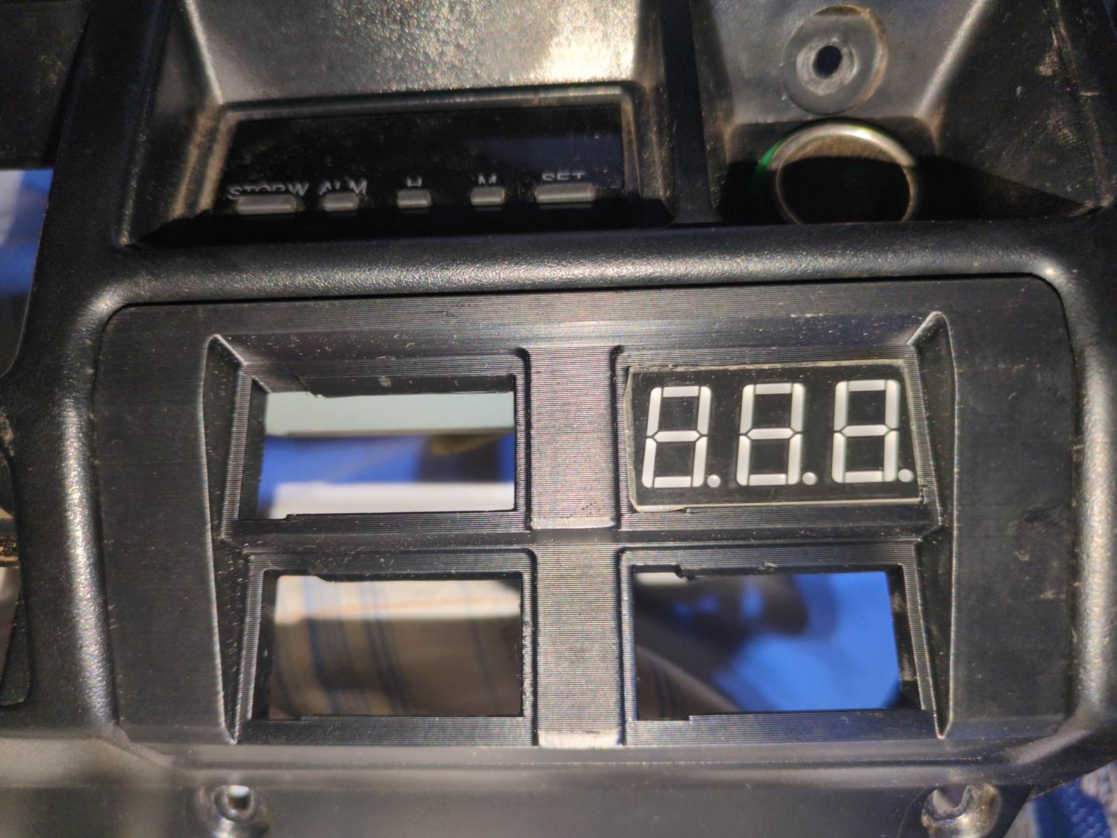

Mir war die Uhr viel zu schade zerlegt und maltretiert zu werden - die möchte ich zwingend behalten.
Deshalb habe ich die Thermometer Anzeige mal versucht in eine der Schalter Blenden einzusetzen - siehe da, es passt 1A, sitzt fest, hat kein Spiel
so hab ichs gern, wenn die "Probleme" sich einfach wie von selbst lösen!
Den Thermistor habe ich nach Werksangabe vor den Kühlergrill geklemmt. Das Kabel, welches dabei war, ist länger als nötig.
Allerdings ist mir das grün nachts zu grell. Da werde ich mir noch was einfallen lassen, um das etwas zu dimmen.

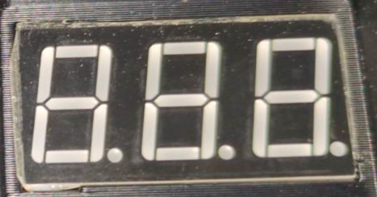

Huh. Nimm's mir nicht übel, aber die LED-Anzeige ist zu groß, das sieht imho nicht aus. Damit die Anzeige nicht so hell ist, gab es früher vor den LEDs mehr oder weniger transparente Abdeckungen in Rot oder Grün (Kontrastfilterscheiben). Damit war auch das "8.8.8." - Problem passé. Böte sich hier an, passend in die Aussparung über der LED zu kleben.se7en6 hat geschrieben: 28. April 2026 00:05Allerdings ist mir das grün nachts zu grell. Da werde ich mir noch was einfallen lassen, um das etwas zu dimmen.

Klar, nur nachts. Ich bin sehr lichtempfindlich. Und ich genieße das schummrige grün sehr, das hat Toyota echt gut gemacht.
Ich bin mir gar nicht sicher, ob das LED sind.
Mit Folie ist es natürluch am einfachsten - just works.
An dem kleinen Board löten ist mir zu aufwendig.

Was meinst du mit 8.8.8.?

Ich vermute mit 8.8.8. ist die Sichtbarkeit der unbeleuchteten / nicht aktiven "Striche" der 7-digit-Anzeige gemeint.. die könnte man mit einer entsprechenden Folie verschwinden lassen
