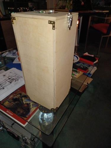

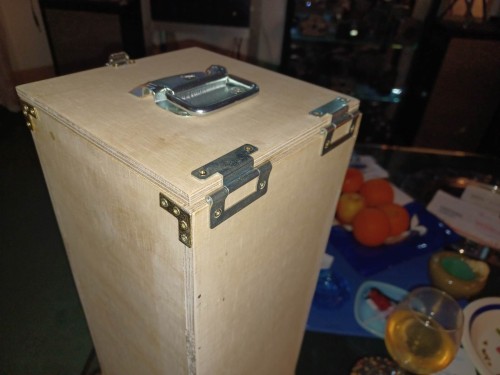

Hätte ich wohl die Echte genommen. Aber 40€ sind ja nicht so schlecht. Jetzt musste eine Transportkiste her. Die original BW- Stahlblechkisten sind mittlerweile sehr rar.
Also habe ich mir eine selbst gebaut aus 9mm Birken- Multiplexplatte. Ein paar Beschläge hatte ich noch vom Toyo- Ausbau. Da ich nur eine Stichsäge habe, ist die Ausführung jetzt nicht auf den Milimeter genau, aber handgemacht :wink:
In der Kiste ist auch Platz für die Zubehörteile und Spiritus zum Starten. Für meine Nier- Feuerhand hatte ich mir auch schon einmal so eine Kiste gebaut. Ich wollte immer schon eine Petromax haben, für den Preis musste ich mal zuschlagen.
Die Schnittzeichnung wird noch einlaminiert und Vorne auf die Box geklebt, zur Optik :lol:
Ja, ich weiss, die Kunststoff- Transport Scheiben werden vorm Betrieb entfernt. :shock:

Hast du in deiner hübschen Staubox unten einen Federteller oder auch Schaumstoff? Ohne irgendwas würd ich es nicht machen sonnst geht der Strumpf beim Transport schnell kaputt!

Hallo HGK, danke, werde ich haben!
Jo, unten liegt ein Schaumstoff, ähnlich Armaflex Einsatz drin
und von oben ein recht weiches Armaflex- Kissen eingeklebt.
Federn sind sicherlich besser, damit die Laterne schwingen kann bei Erschütterungen, Platz wäre da noch.

Ich denk mit dem Schaumstoff bist du schon gut bedient ! Die zweiteiligen schirme gibt es leider schon ewig nicht mehr.

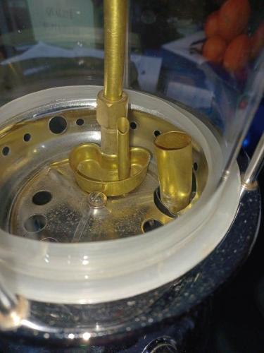

Anbei noch ein paar Fotos vom Innenleben und Details.

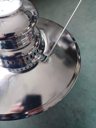

Ebenso mit Schirm, da sieht man auch, dass der nicht so richtig passt, der Ausschnitt ist etwas zu klein, bzw. die Kopfhaube ist etwas grösser im Durchmesser. Die Anchor
hat halt etwas andere Masse!

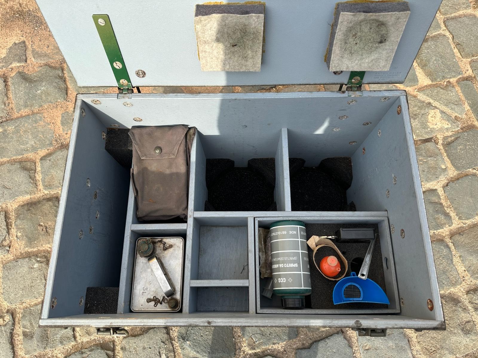

Heute war es so weit ich hab die Schweizer Geniols mal wieder entstaubt und angeworfen!
In dem startklar machen hab ich von super plus auf Aspen 4 Takt umgestellt. Ich war erstaunt der Sprit der drinn war muss gute Qualität haben der war jetzt bestimmt 3 Jahre drinn und lief noch super und der Tank und alles ist noch top! Aber trotzdem ab jetzt mit Aspen!

Aber Georg, die Kiste sieht mir so nach 4 Mann, 4 Ecken aus :roll:
Wenn ich die in den 78 Flur ,zw. die steuer- und backbord Kisten stellen würde, wäre der Flambeau aber fast voll.
Ich habe meine Anchor ja nun mehrfach schon in Betrieb genommen, aber was Mist ist, ist das kleine, angebliche Petromax- Kännchen zum Spiritus Einfüllen in die Vorheizpfanne, unterhalb des Glühstrumpfes.
Da sabbelt immer irgendwo Spiritus raus und voll bekomme ich die Schale auch nicht. Dann hat man den Brandbeschleuniger da wo er nicht sein soll und beim Anzünden huschen die blauen Flämmchen umher, ist zwar nett anzuschauen, tut aber weh. :shock:
Gibt es da nicht so ein kleines Giesskännchen mit langer Tülle zum gezielten Befüllen? Das Loch im unteren Harnisch ist ja nicht so hoch, dass man einen ausreichenden Giesswinkel hinbekommt.
Wie sieht das denn bei den Schweizern aus?
