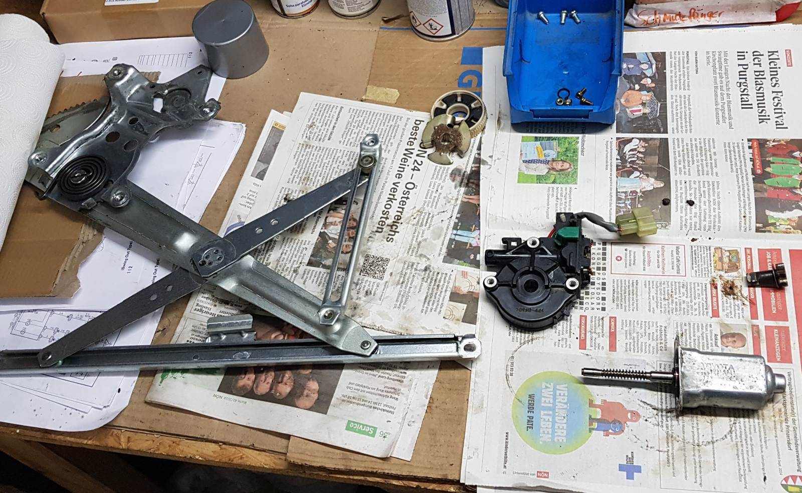

Ich hab mir die Mühe gemacht und einfach mal den Fensterheber, bzw.den motor ausgebaut. Ist ne Kleinigkeit... Dann hab ich das getriebe vom motor geöffnet, ist ja nur mit nem blechdeckel verschlossen. Einfach ein Clip aufgebogen und schon sieht man die Zahnräder.
Neuer Fettfüllung rein, alle beweglichen Teile geschmiert und die Feder welche das schließen des Fenster erleichtern soll hab ich etwas gekürzt. Somit wieder mehr Spannung.
Was soll ich sagen.Nahezu perfekt. Kosten,nix
Jetzt würde ich gerne noch die Führungsgummies tauschen.
Hat da jemand ne Anlaufstelle zur Besorgungen?
Theoretisch sollte das doch ein Standard profil sein ,welches man bestimmt auch als Meterware kaufen kann.
Schönen sonntag....

Sag ich auch, alles ausbauen, reinigen, neu einfetten dann hat man wahrscheinlich schon wieder ~80% der ursprünglichen Geschwindigkeit.
Fensterläufe wären 68151-60010 Fahrer / 68141-60010 Beifahrer, sind entsprechend vorgeformt also Meterware geht da nicht
Auf Amayama soweit ich gesehen habe am günstigsten, also dort wo @TobiMi auch bestellt hat

Fensterdichtungen natürlich nicht da stimme ich zu. Bezog sich auf die beweglichen Teile im Antrieb (Ritzel/Antriebswelle im Motor und die Führungsschienen und Drehpunkte)
