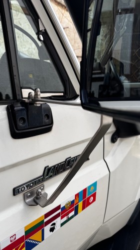

Gab den ja auch in Downunder schon lange.
Hab nur des Bild auf die schnelle gefunden.
Mit einem gebogenen Flacheisen und wie bei dem oben verlinkten, dann mit dem originalen Spiegel.
Bügel kann man sich ja auch in kleiner anfertigen.
Diese Variante gab's schon ähnlich bei den alten Luxen ab den 70ern, waren serienmäßig auf den US-Fahrzeugen (aber auch Trucks von Ford, Mopar etc.) montiert. Bekannt als "Swing Lock" von Delbar und Sears-Roebuck, heute schwer zu bekommen und wenn, dann in den USA. Inzwischen auch als Nachbauten...

Extra Löcher in der Tür würden für mich nicht in Frage kommen, außer es kommt so vom Werk.

Das tat auch weh, originale Türen, aber die originalen Spiegel gabs/gibts nicht mehr, Nachbauten zu minderwertig und die Delbar sind auch original... :wink:
Bei unbekannten Zubehörspiegeln täte ich mich aber auch schwer...

Die untere Halterung lässt sich bestimmt mit einem 88mm / 55kg - Magneten umbauen, so daß sie hält ohne Löcher in den Türen.

Löcher bohren ist für mich auch grausam , bisher habe ich es verhindern können .
Bin grad auf der Suche nach rechteckigen gummierten Neodym , die könnten eine Lösung sein .
