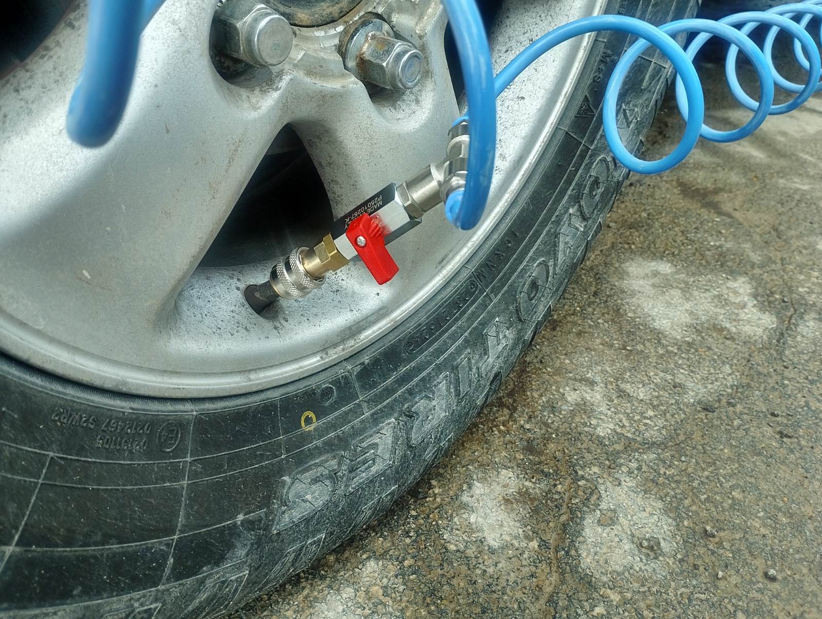

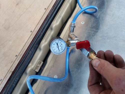

Eine interessante Idee den Reservereifen als Micro-Drucktank zu missbrauchen habe ich hier gesehen:
