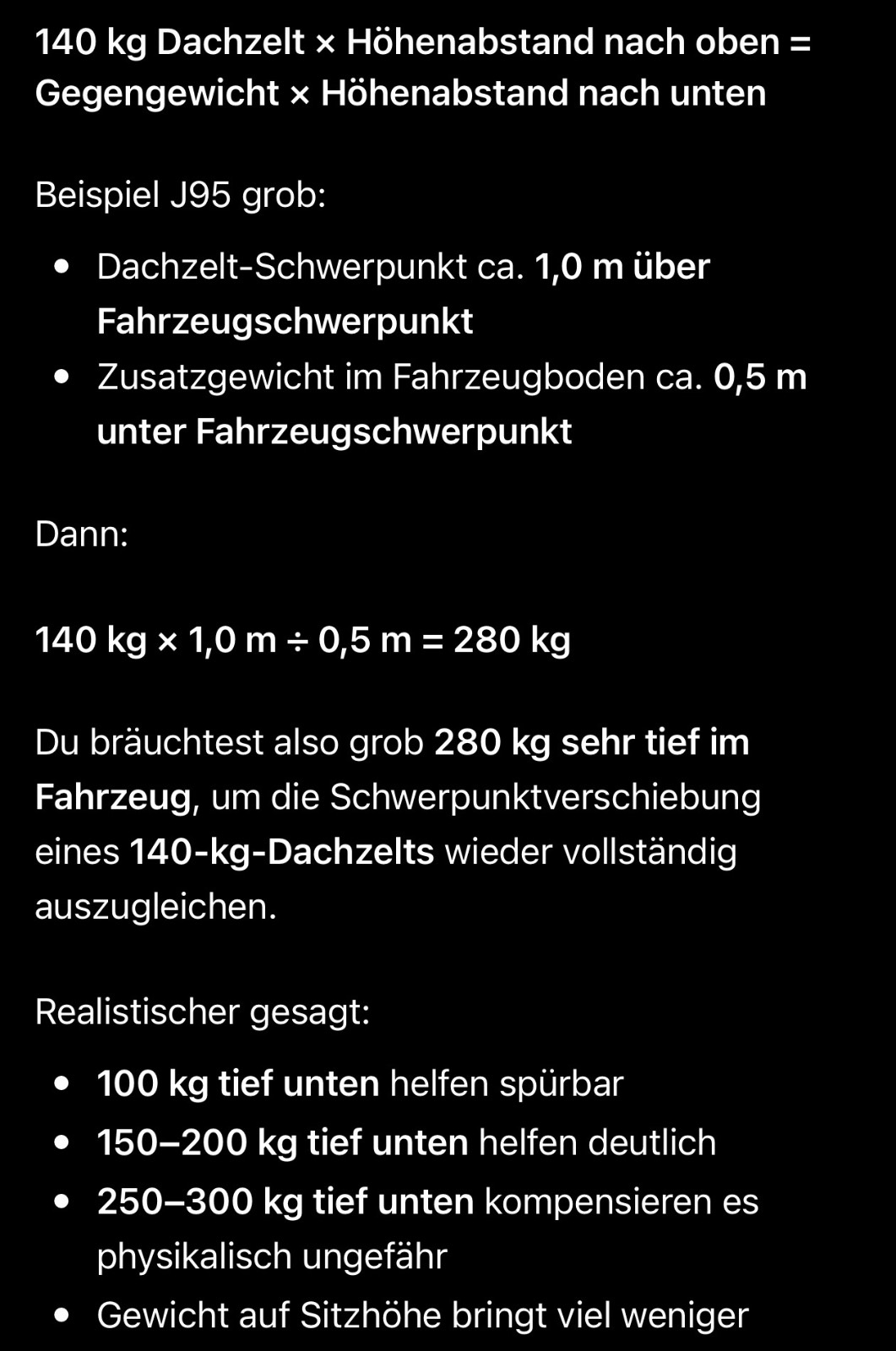

Ich habe mal gerechnet,
Wenn ich die leichtere Plattform von Fruntrunner nehme, dazu die Markisenhalter, eine leichte 270 Grad Markise, 2x 75w pannels und ein leichtes klappzelt von Frontrunner oder Vickywood (beide 49kg) lande ich am ende, wenn man noch die ein oder andere Lampe montiert bei 120kg.
und da ist wirklich alles aufs Minimum reduziert.
Mit dem Alucab, dem Solarmodul, und der Markise wäre ich also nur etwa 10-20kg schwerer Oo.
Ja was denn nu 😅
Natürlich fahr ich eine breitere Spur und ein straffes OME Fahrwerk.
Aber ich verstehe unter Offroad auch wirklich abseits der Straßen. Verschränkung, Steigungen usw.
natürlich nehme ich einen großen Teil der Kopflast weg, durch die stahlstoßstangen, winde, zusatztank, 2 batterie ganz tief hinter der 1. Sitzreihe und so weiter.
Vorteil Alucab, einfach aufmachen, schlafen, zumachen, wegfahren. Solarkabel quasi vormontiert. Alles dran. Rüttelfest.
Vorteil leichtes Zelt. Ich kann es im Winter runternehmen. Das wars aber auch schon.
Ich muss das Gewicht ja nicht komplett kompensieren, aber halbieren wäre schon top, und ich denke mit den stahlstoßstangen, dem unterfahrschutz und der seilwinde bin ich bei rund 130kg, das wären dann quasi nur noch 60-80kg auf dem dach.
