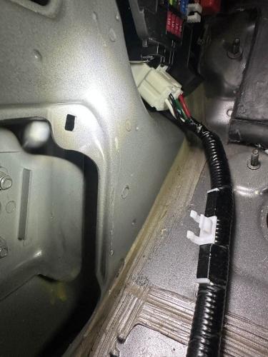

Schau dir mal deine Kabel an die in den Durchlassstopfen gehen….
Ich fürchte du hast leider recht....
Da war die Wasserdusche letztens wohl doch zu ungenau....

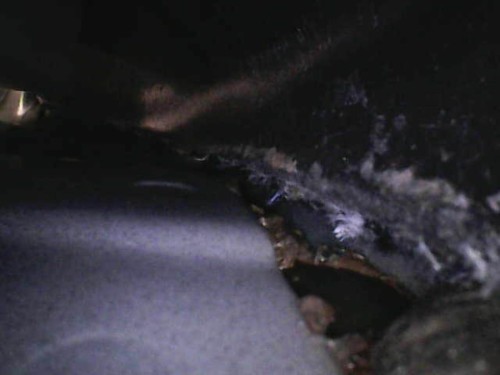

Das Wasser kommt von oben allerdings bin ich da jetzt raus ich bin der Meinung dafür müßte der Kotflügel weg um zu gucken wo es eintritt.
Das Auto ist ja Flam neu und ich werd es an den Händler abgeben zum "reparieren".
Das Wasser kommt überhalb vom Sicherungskasen gelaufen da läuft es an einer Karosserie Naht nach unten und an der Naht sieht es auch rostbraun aus, ich hoffe es ist keiner! Hab leider nur mit einer handy Endoskopkamera ein Bild davon können und die sind von der Qualität nicht so prikelnd. Aber anders kommt man da estmal nicht ran.

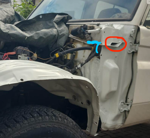

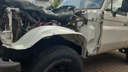

Wenn du die Scheibenwischer abschraubst, kann du die Abdeckung vom Wasserkasten abschrauben und von oben reinschauen.
Habe leider nur das Bild von der Seite.
Der eigentliche Body ist von 1984 bis 2025 ziemlich gleich, nur die Kotflügel haben sich geändert.
Da hockt eigentlich nur Scheibenwischermotor und Gestänge drin.
Bei mir war da keine Bohrung nach unten oder Karosseriemembran.
Wenn da Laub oder Dreck drin ist mit dem Gartenschlauch/ Kärcher ausspülen.
Der Ablauf geht über von den Gittern in der Mitte seitlich an die beiden Seiten.
Das Wasser läuft dann über die seitliche Spritzwand zwischen Innen und Außenkotflügel nach unten.
Alles was an Dreck in der Regenrinne, Wasserkasten und kleinen Abläufen im "Schanierknick" ist, wirkt wie ein Damm der, dafür sorgt das Wasser nicht an den Seiten links und rechts abläuft.
Dieses Wasser läuft über die Spritzwand und findet halt jede noch so kleine Öffnung, Karosseriemembran, Kabeldurchlass oder Ablauf der Klima.
Ach ja, hast du den Ablauf der Klima kontrolliert? Wenn der Ab ist läuft das Kondenswasser auch in den Fussraum.

Du meinst, wenn DAS verstopft dann SAMMELT ES sich und läuft über die Kabeldurchführung rein?

Ich geb ja auch nur ungern auf deshalb hab ich jetzt noch mal kurz den Wasserschlauch geholt und explizit in die Hauben Scharnier Öffnung Wasser laufen lassen . Und es läuft wieder innen rein . Aber das Wasser läuft an der Seite ab. Und die Öffnung ist auch nicht verschlossen mit Korrosionsschutzfett….

Mach halt mal wenn es geht die Stopfen raus und schau ob sie feucht sind. Ich habe mir auch schon überlegt ob ich einfach ein Ableitblech biege und oberhalb der Gumminöpsel mit Karosseriekleber anbring.

Wir stehen jetzt mit dem Händler in Verbindung. Ich mach jetzt erstmal nichts mehr am Auto. Und Kotflügel abschrauben schon gleich garnicht! 😀

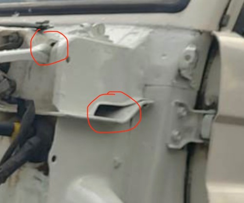

hier noch die Bilder dann wird es vielleicht ein bisschen klarer.
Hi. Hast wahrscheinlich meine Frage übersehen: wie führt eine verdreckte Regenrinne am Fenster zum wassereintritt :ka: :ka: :ka:

geht einfach darum das du die "Sturzbäche" bei starken Regen nicht alle auf und in den Wasserkasten leitest.
