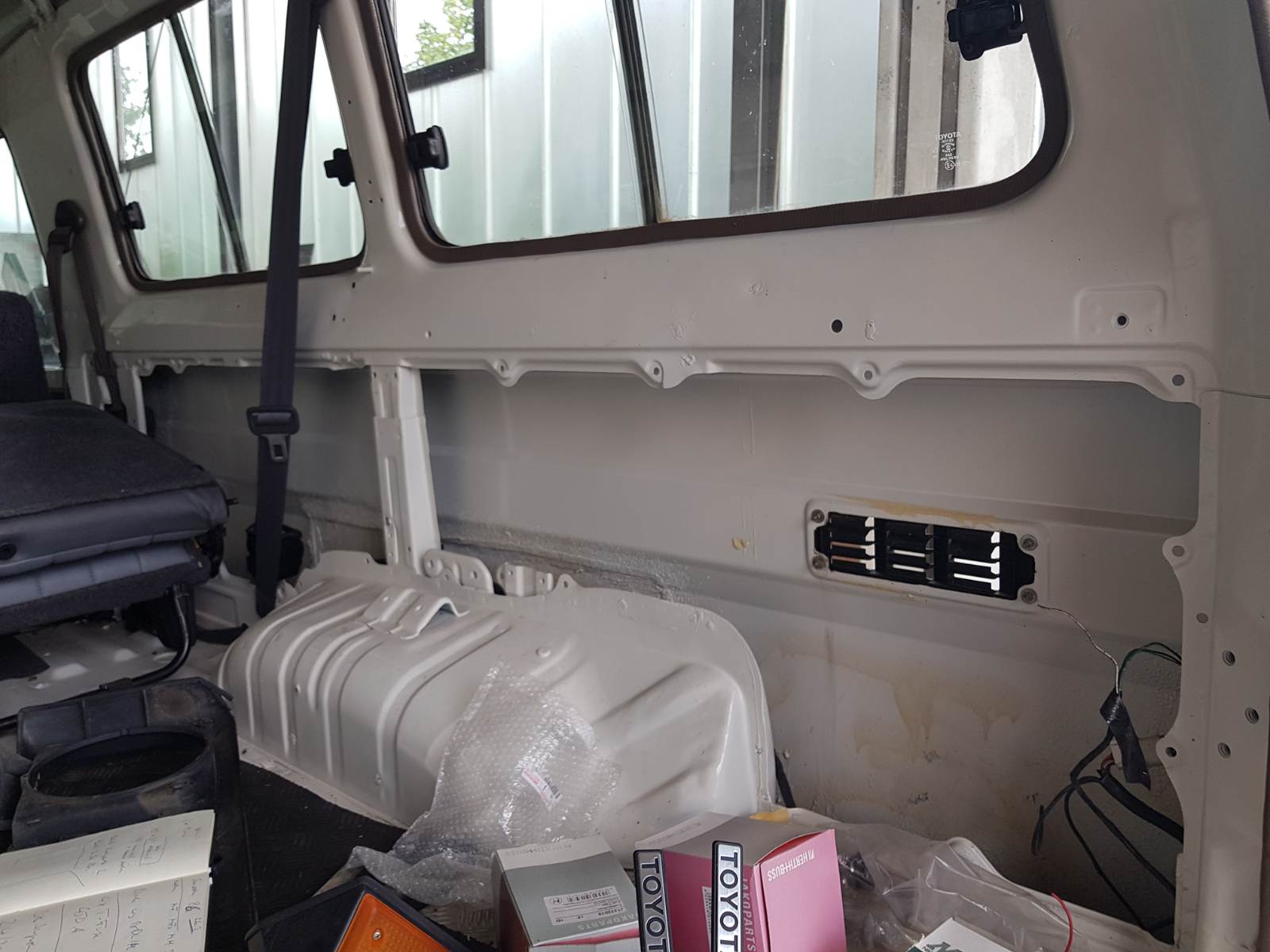

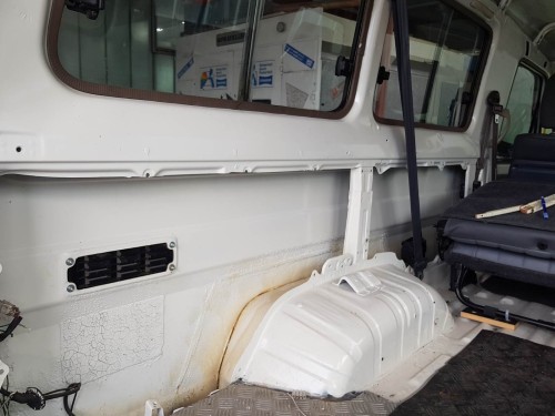

Entferne die Innenverkleidungen , dann siehst du wie es aussieht .
Die hinteren Schweller sind der Klassiker beim J7 und rosten , wenn es von außen sichtbar wird ist schon massiv Korrosion vorhanden .
Mit den richtigen Mitteln kann das aber wirksam verhindert werden .
Feuchte Luft steigt nach oben, daher ist eine obere Entlüftung sehr wirksam .
