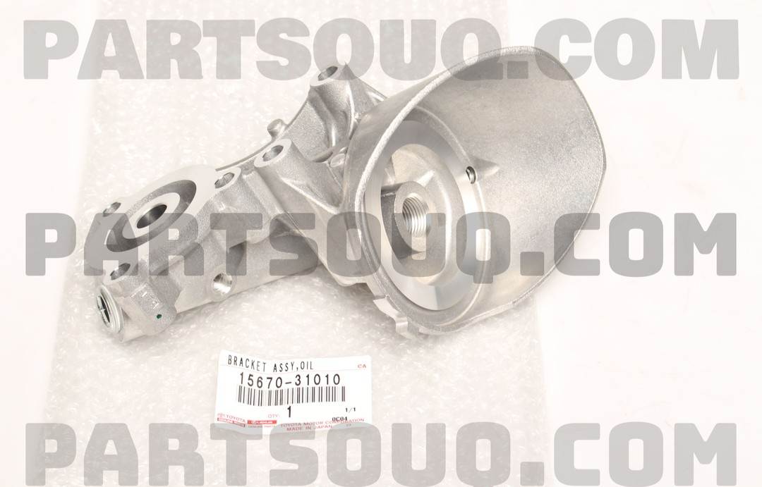

Gegen die Sauerei beiim Filterwechsel habe ich auch etwas unternommen. Die Ölauffangschale unter dem Filter - so eine verbaut - angebohrt,Rohr eingeschweißt und einen Schlauch draufgesteckt. So läuft das Öl vom Filter nun auch direkt im die Auffangwanne.
Die GRJ7 haben das auch original so:
https://partsouq.com/en/catalog/genuine ... =416897&q=
15670-31010
15670-31010

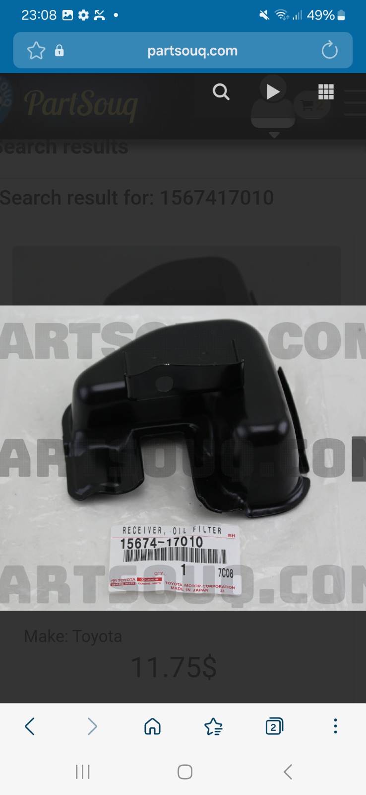

se7en6 hat geschrieben: 22. Juni 2026 21:49
Edith: ach ich weiß woher: war eh da, oder? :lol:
Der FTE und mein HZJ105 hat die Schale, ohne Loch, serienmäßig verbaut. Das M8 Gewindeloch am Ölfiltergehäuse, sollte also auch bei deinem 1HZ vorhanden sein.
Kostet 11.75$.
Aber klar - warehda :ka:
